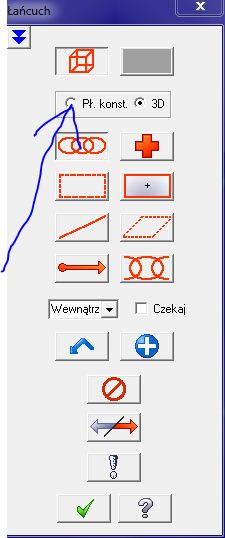

Witam.Weźmy bryłę z pierwszego postu.W Solid Edge podstawa tej bryly to jeden łańcuch, a MasterCam rozbija to na mniejsze łańcuchy.

Post napisał: darekr1 » 31 sty 2011, 17:46
Witam,no to wiadomo o co chodzi -jeśli przy wyborze łańcucha masz zamiast planu konstrukcyjnego ( c-plane) zaznaczone 3D to tak będzie.

Post napisał: slomariusz » 31 sty 2011, 18:35
Genialne.Dzięki Wam zaczynam lubieć ten program.
