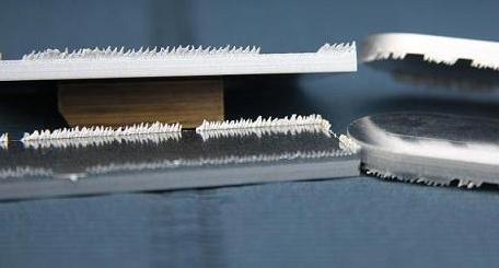

Witam, mam taki problem
Ma ktoś pomysł jak skutecznie usunąć przetopienia (czy ja to nazwać) po laserze ?
Próbowałem różnymi papierami + odłamywanie kombinerkami ale niestety jest to strasznie czasochłonne i po takiej zabawie zostają rysy po kombinerkach.
Myślałem żeby kupić gratownik do krawędzi tylko nie wiem czy to zda egzamin...

Jeśli po cięciu laserem na krawędziach występuje grat (bo tak się fachowo nazywają te przetopienia - kluchy, gluty, zadziory, itp.):
to oznacza źle ustawione parametry cięcia.
Usunąć można je jedynie szlifując krawędzie szlifierką z tarczą listkową, z taśmą szlifierską, bądź pilnikiem (tym ostatnim zajmuje to dużo czasu oraz jest to męczące na dłuższą metę).
Proponuję zawołać fachowca do ustawienia parametrów cięcia dla każdego materiału (może być doświadczony operator lasera, jeśli takowy jest w firmie).

poszukaj gratowników w firmie NOGA.
Niewiele to kosztuje a w aluminium pięknie to wychodzi. Jeśli jesteś leworęczny to pamiętaj o tym przy zamawianiu - są inne końcówki dla mańkutów.

Jak duże są te elementy?
Są maszynki które mogą to gratować automatycznie. Wszystko rozbija się o wielkość detali.

Są to koła zębate o średnicy 160mm
