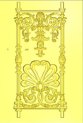

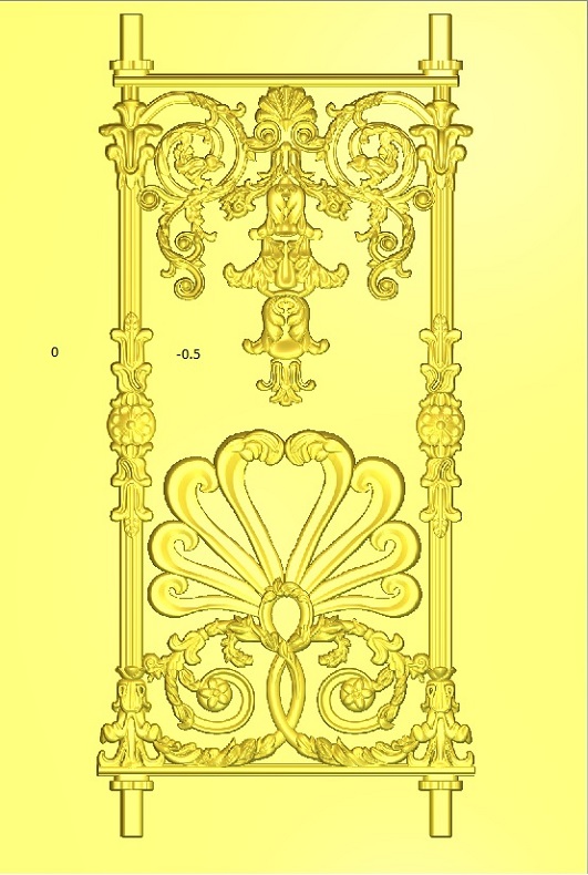

mam mały problem z powierzchnią. Zrobiłam cały model tralki w programie, jednak po wyfrezowaniu i odlaniu modelu wyszły zacieki. Z tego powodu płaszczyzna w środku modelu musi być 0.5 mm niżej niż płaszczyzna na zewnątrz modelu. Czy ktoś wie jak to zrobić?

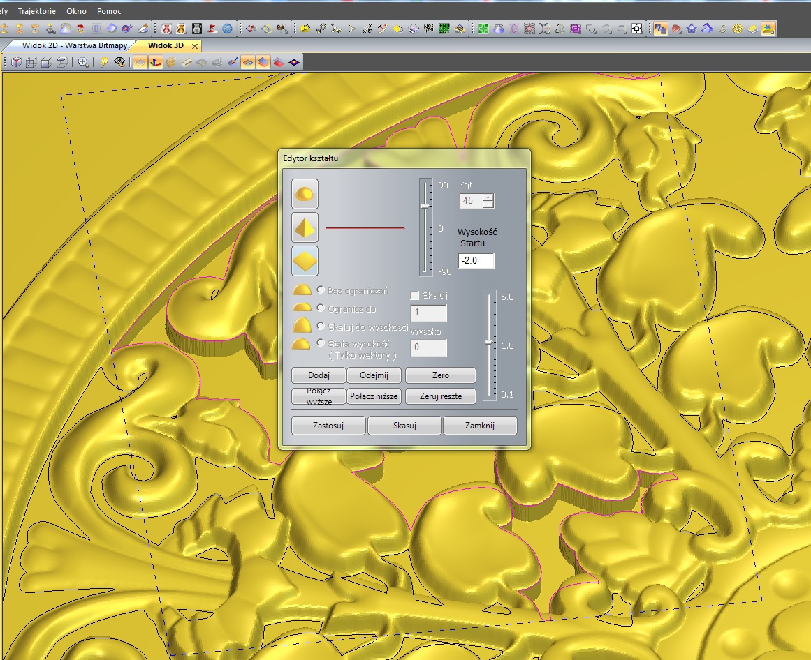

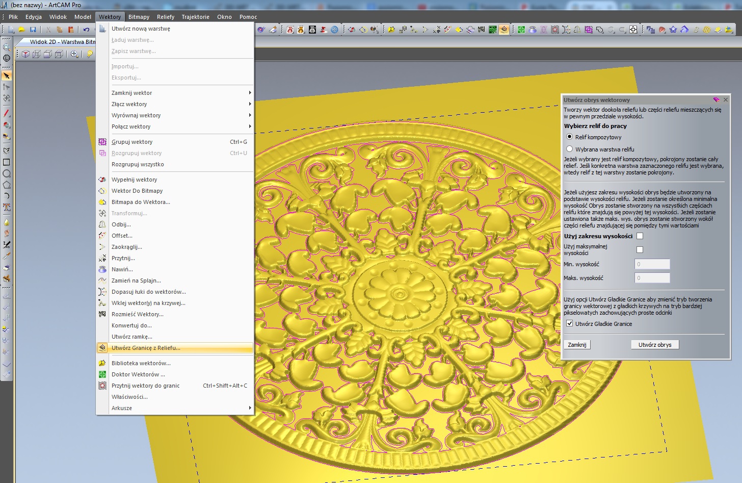

Najprościej jest wyznaczyć granicę reliefu:
W zakładce "WEKTORY" masz dostępną opcję "UTWÓRZ GRANICĘ RELIEFU"
a następnie obniżyć wybrane fragmenty modelu w twoim przypadku o te wymagane 0,5mm:
Klikając na wybrane zarysy reliefu i dodając zagłębienie jakie Cię interesuje.
Mam nadzieję, że zrozumiałem o co chodziło. Pozdrawiam
