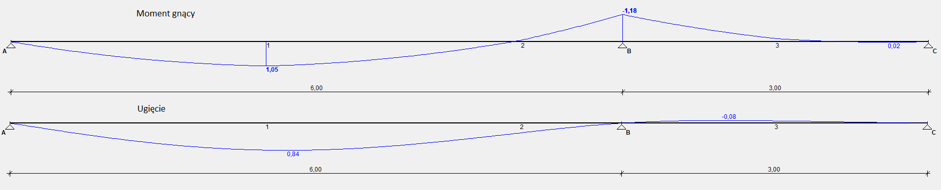

To może być kwestia 3-4cm wysokości belki.
Resztę "wytrzymałości" można nadrobić grubością.
Nie wygląda ta konstrukcja na starą. Ktoś ci to musiał liczyć co do gwoździa w każdym węźle kratownicy (tego "trójkąta") i mógłby uwzględnić zmianę.
StudentIB, dasz radę policzyć ugięcie dla dwuteownika szerokostopowego HEA160 i porównać to z belką drewnianą? Bierzemy belkę drewnianą 160x160, szukamy max obciążenia dla max ugięcia aby zorientować się mniej więcej co projektant zakładał i te obciążenia użyć do sprawdzenia belki stalowej już bez podpory.

Ok, więc tak: przyjąłem maksymalne ugięcie L/350 (żeby było tak po środku) i wtedy może być obciążenie max po 200 N. Z tym obciążeniem belka stalowa (dwuteownik HEA160) pozbawiona jednej podpory wychodzi tak:

O , to mamy jakiś konkret , teraz tylko pytanie czy przyjęte obciążenie 2x po 200 N jest realne w tym konkretnym przypadku ? 200N to 20kg podobno , jeśli tak to chyba trochę za mało kolega przyjął.

W tych pierwszych obliczeniach (poprzednia strona tematu) przyjąłem jeszcze mniej - 0.1 kN, bo tak jak pisałem, nie mam pojęcia jakie może być obciążenie od dachu. Nie moja branża ;-) Ale oczywiście mogę zmienić te wartości.

Budynek ma wymiary 21mx7.5m , dach jest dwuspadowy wiec można przyjąć , ze jedna połać dachu ma 21x4 czyli całość ok. 170m²

To już coś. Metr kwadratowy blachy płaskiej waży ok. 6 kg, czyli łącznie mamy 1020 kg. Nie myślałem, że ten dach jest taki duży.
Pytanie ile ważą te drewniane konstrukcje oparte na murłacie (więźba). Nie mam kompletnie pomysłu ile to może być.

Pisałem skąd brać max obciążenie - z ugięcia belki drewnianej 160*160. Są w necie przykłady i wzory. Z max ugięcia wyjdzie jakie max obciążenie mógł dać projektant.
