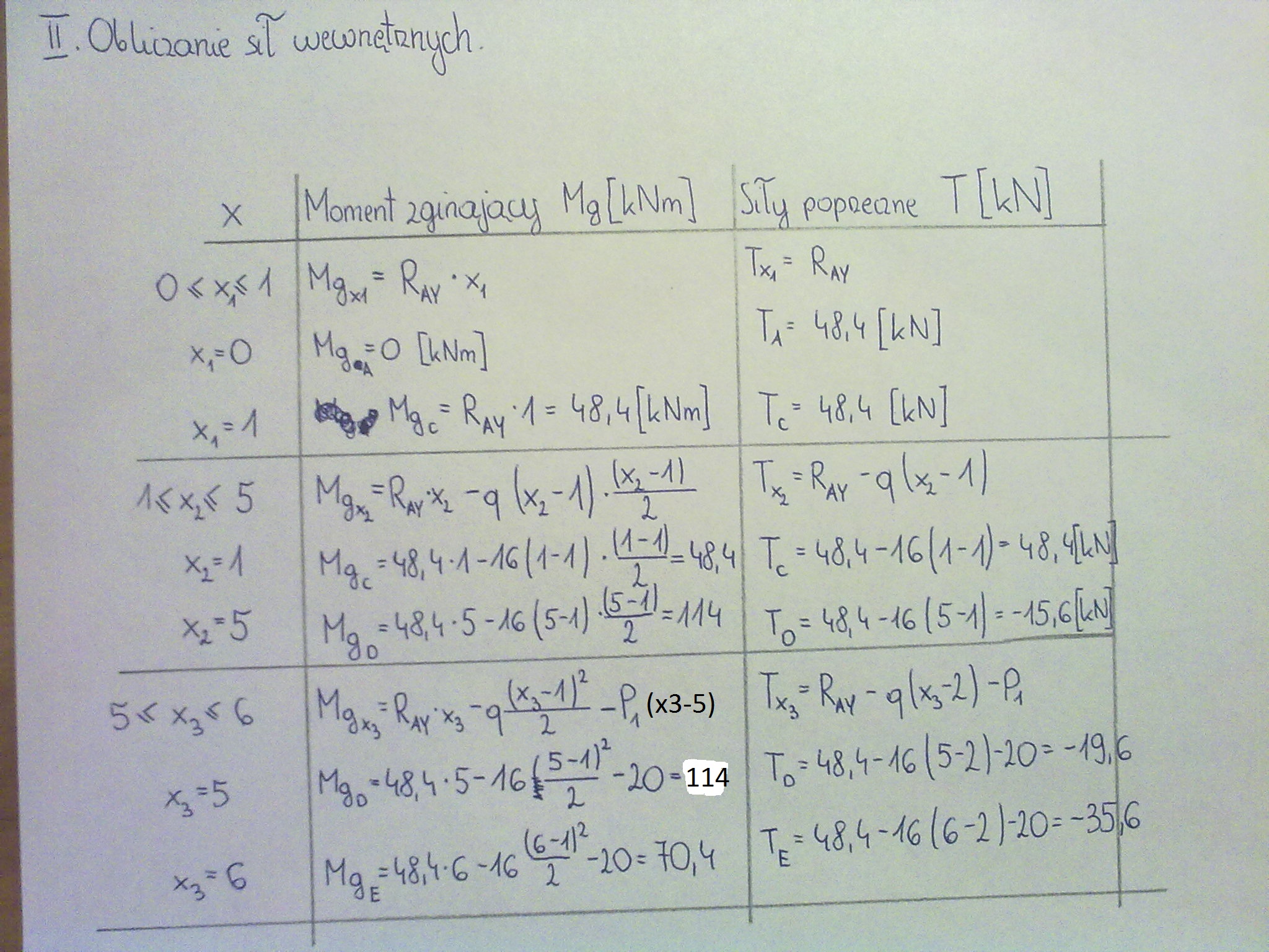

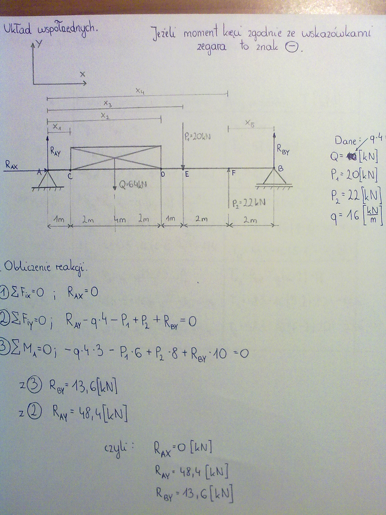

Witam!
Prosiłbym o sprawdzenie mojego toku rozumowania i poprawności obliczeń w tym oto zadaniu, nie jest ono jeszcze dokończone. Na razie wypisałem reakcje do punktu E na belce.
Za pomoc i wskazanie błędów z góry dziękuję.

Post napisał: 19stasiu90 » 19 kwie 2013, 16:57
sprawdzialem tylko 3 pierwsze rownania. moim zdaniem masz blad w momentach a konkretnie jak piszesz moment od obciazenia ciaglego bo powinno byc: q*4*2. Wiec jak tu masz blad to dalej nie oplaca sie sprawdzac

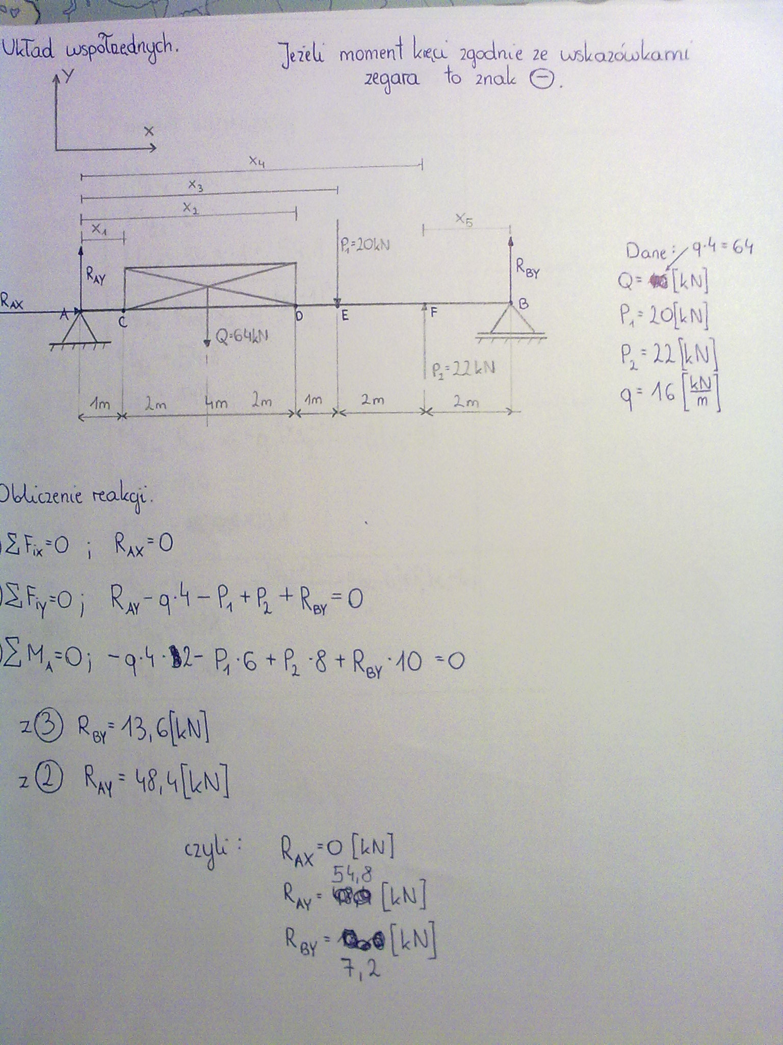

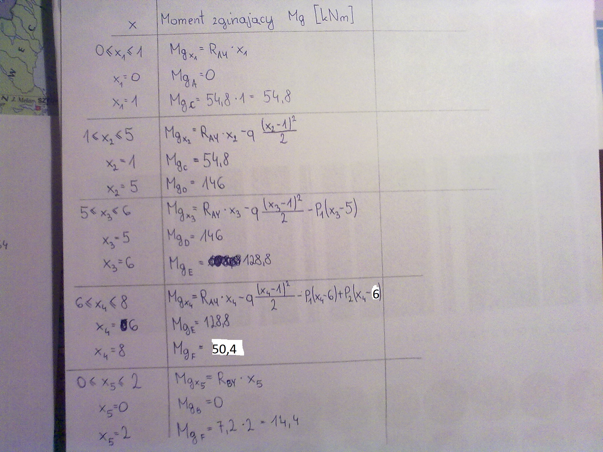

Post napisał: mar92pl » 19 kwie 2013, 17:06
Mój błąd, zaraz wrzucę poprawioną wersję.
[ Dodano: 2013-04-19, 19:54 ]
Stworzyłem coś takiego:
Z tego co widać momenty w punkcie F się nie zgadzają, nie mam zielonego pojęcia gdzie może być błąd.

Post napisał: 19stasiu90 » 19 kwie 2013, 23:04
moim zdaniem zle rozpisujesz obciazenie ciagle w momentach. jak znajde troche czasu wolnego miedzy swoimi projektami to napisze Ci czy mi wyszlo bo belki to mialem 2 lata temu i slabo juz pamietam

Post napisał: mar92pl » 19 kwie 2013, 23:12
Nie.
Znając mnie pewnie pomyliłem się gdzieś we wzorze. Tylko nie potrafię dojść gdzie.

Post napisał: mar92pl » 19 kwie 2013, 23:31
Wie ktoś jak należałoby zatem rozpisać moment dla obciążenia ciągłego?

Post napisał: 19stasiu90 » 19 kwie 2013, 23:43
poczekaj chwilke bo prubuje sobie zrobic te zadanko. ale juz widze jeden blad w przedziale od 6 do 8 tam gdzie masz P1 (x-6). zamiast 6 powinno byc 5
[ Dodano: 2013-04-20, 00:12 ]
no zrobilem te zadanko w koncu. dlugo zastanwaialem sie nad tym obciążeniem ciagłym ale w koncu udalo sie je jakos rozkminic. nie dlugo wrzuce tutaj jak przepisze. albo daj nr gg to ci podyktuje

no i oto moje zadanko. mam nadzieje ze bledow nie ma ;p
