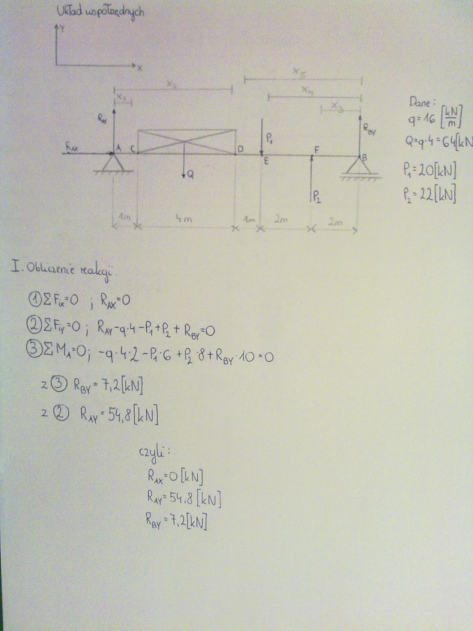

Właśnie to przeliczałem, wygląda na to że błędów nie ma.
Wielkie dzięki, po południu narysuję do tego wykres i wrzucę na forum.

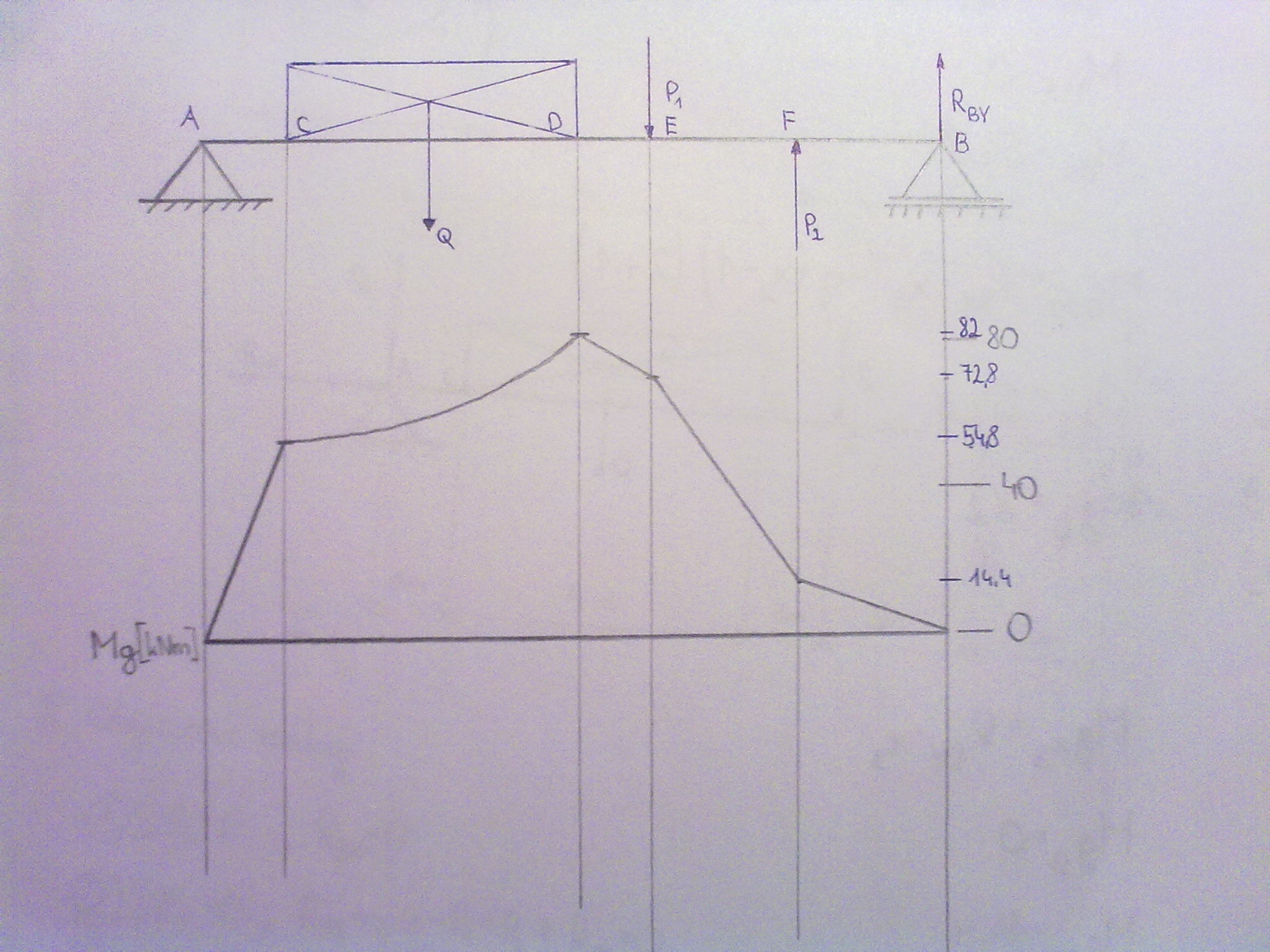

spoko spoko. tylko pamietaj o tym ze od obciazenia ciaglego na wykresie jest parabola. będę wieczorem jutro jak cos. chyba ze rusze gdzies w balet. 3maj sie

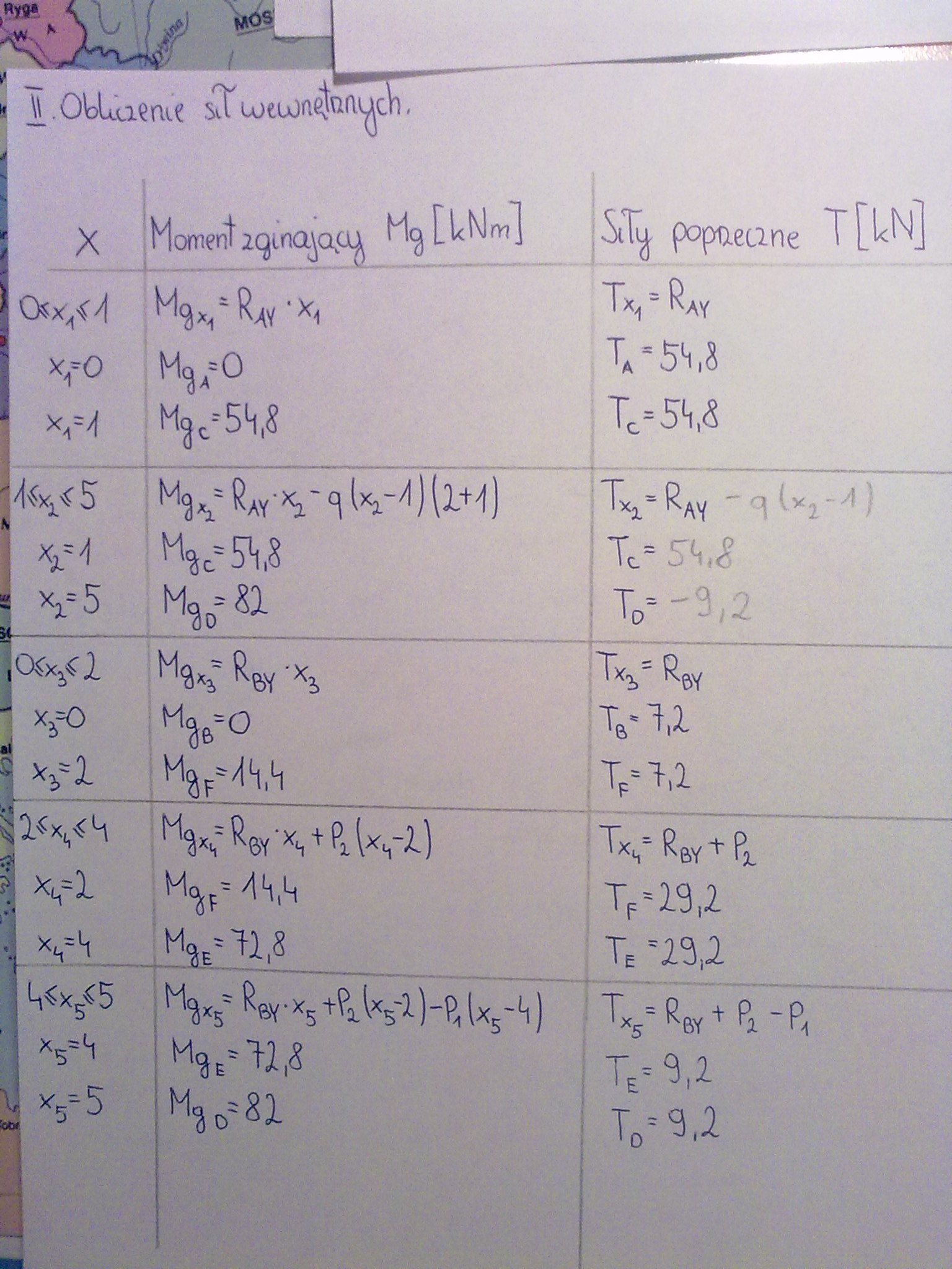

Sprawdziłby ktoś czy jest to poprawnie wykonane?

Post napisał: 19stasiu90 » 20 kwie 2013, 22:03
wykres momentow jest dobry ;)

Post napisał: mar92pl » 20 kwie 2013, 22:19
A wzory do sił poprzecznych?

Post napisał: 19stasiu90 » 21 kwie 2013, 10:54
na poczatku musze przyznac sie do malego bledu ktory zauwazylem. chodzi o moment w przedziale od 1 do 5. otoz jak masz tam nawias (1+3) to zastąp nawiasem (x-2) ale nie martw sie bo wyniku to nie zmienia ;)
jesli chodzi o mnie to mysle ze sily tnące są ok. bo sila tnaca jest pochodną momentu.
chociaz to co napisales olowkiem to nie wiem czy to dobrze bo jakby za tym isc to obciazenie powinno byc opisane -q(2x-3). ale 100% pewnosci nie mam. niech ktos inny sie wypowie

Post napisał: mar92pl » 21 kwie 2013, 12:29
Wiem, właśnie z tym miałem kłopot jak to rozpisać, dlatego ołówkiem to napisałem.

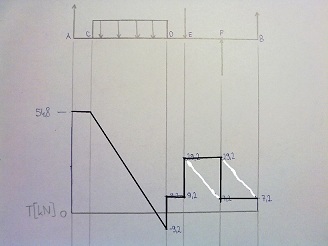

Wykres.

Post napisał: 19stasiu90 » 21 kwie 2013, 16:28
wykresy sa kompletnie zle!
powinienes tak zrobic o ile dobrze jest policzone obciazenie ciagle (ja zakladam ze dobrze jest obliczone)

Post napisał: mar92pl » 21 kwie 2013, 16:52
Zakładając że oba wykresy są poprawne, będzie istniało tylko jedno ekstremum?

Post napisał: 19stasiu90 » 21 kwie 2013, 18:26
tak mysle
