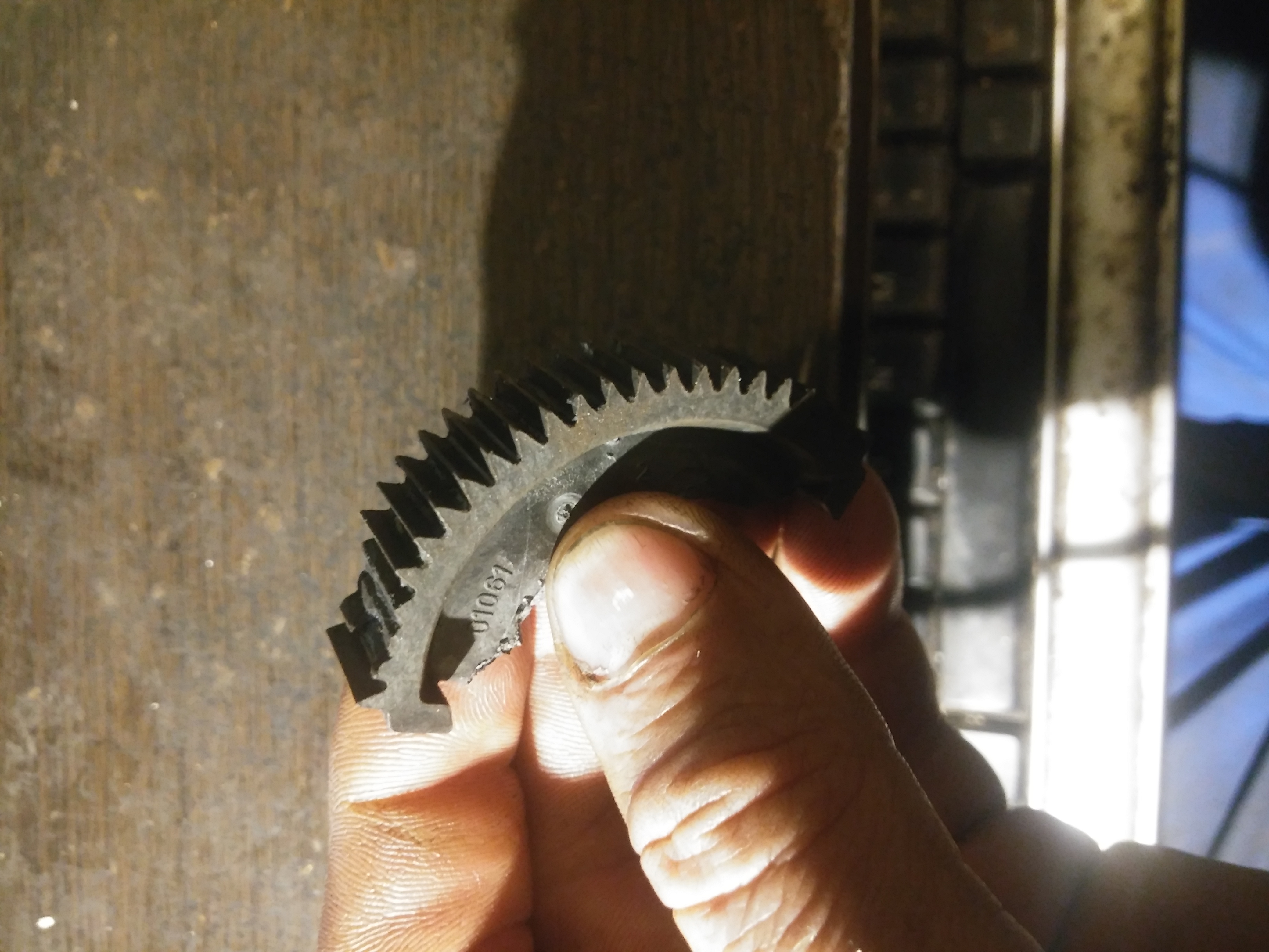

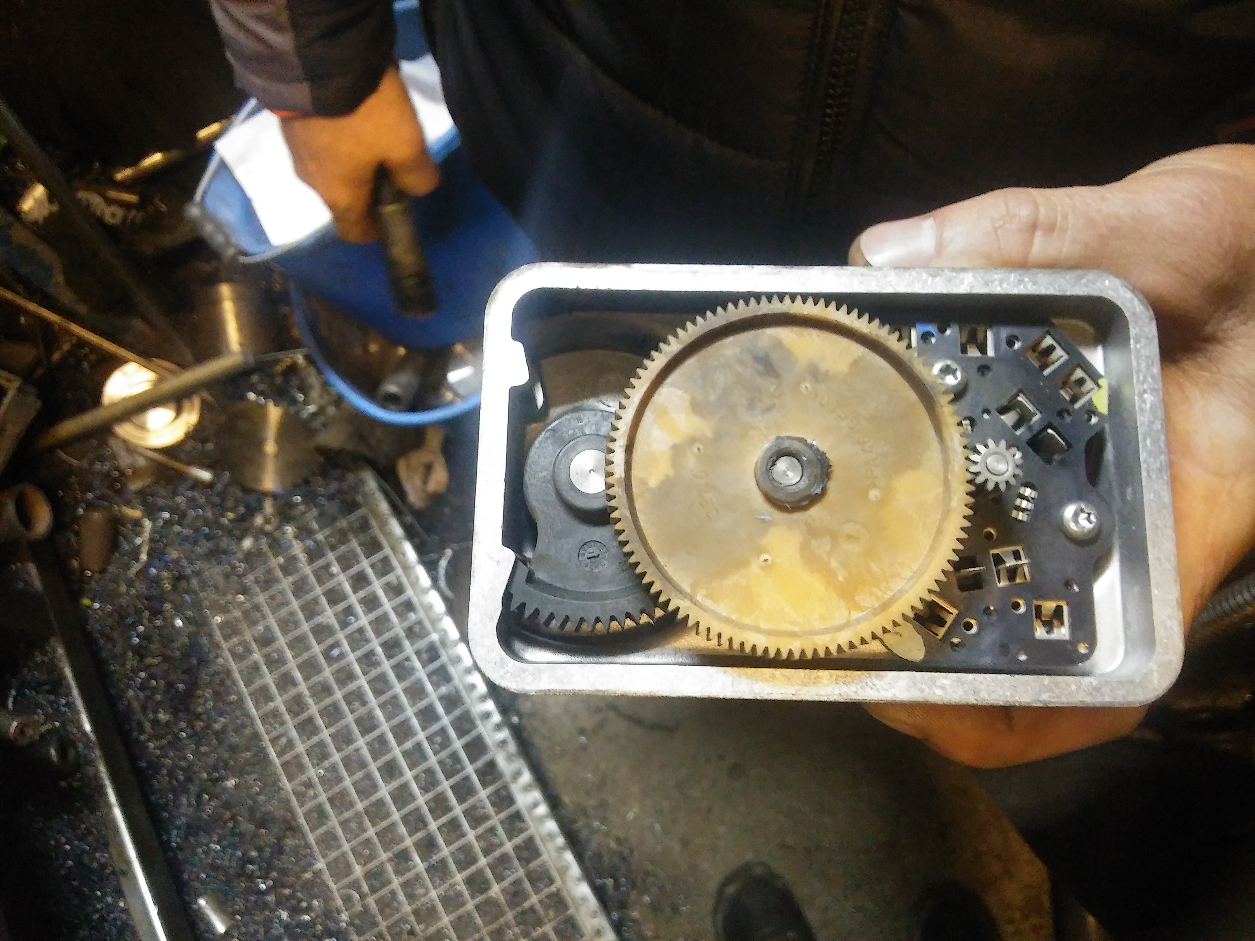

To jest regulator położenia łopatek w turbo od ładowarki JCB z 2013r i przepracowane ma około 3000mth więc nie wiele jak na taki sprzęt. I nikt mi nie powie że jest to zaprojektowane zgodnie ze sztuką bo gdyby cokolwiek zależało producentowi to przynajmniej byłby tam ząb z linią śrubową a oprócz tego byłoby to cokolwiek szersze i metalowe a nie z jakiegoś lichego tworzywa. Sam ten regulator złożony jest w specyficzny sposób bo połaczenie jest oplecione taką zaprasowaną taśmą więc wygląda na nierozbieralny. Nie muszę oczywiscie mówić że koszt nowego to jedyne 5000zł... :) A zeby było śmieszniej to są przypadki gdzie całość z turbina jest tańsza od samego regulatora choć ceny całości to już sporo ponad 10.000 zł... Tak przy okazji to trudno nie widzieć tu gdzie i na czym się robi biznes jeśli nie ma się swojego przemysłu. Ale zapewne to też teoria spiskowa więc nie będę jej rozwijał.
I teraz co? Części zamiennych brak, czyli w myśl ochrony środowiska mamy troche śmieci których nikt nie będzie rozbierał i segregował bo to nieopłacalne a produkcja nowego jest bardziej eko niż wymiana tego jednego wycinka koła zębatego???

Ble, ble, ble, poczekam aż będziesz miał plastikowe koła zębate w skrzyni biegów w samochodziku, wtedy największą i jedyną zaletą takiego rozwiązania będzie jego cena... ale tylko na początku. :)
emsc pisze:Może nawet zrywalność tych zębów zabezpiecza przed poważniejszą usterką silnika? podsumowując - nie mam pewności, nie będę krytykował. I tobie takie podejście polecam.
