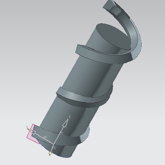

marcinello3
Posty: 246
Rejestracja: 08 lut 2008, 12:07
Lokalizacja: tarów
Post napisał: marcinello3 » 25 lut 2011, 18:15
opcja jaka mi przychodzi na wykonanie tego to skorzystanie z opcji SPIRALA i wyciągnięcie po krzywej, bądz wyciągnięcie przez przekroje, coś w ten deseń

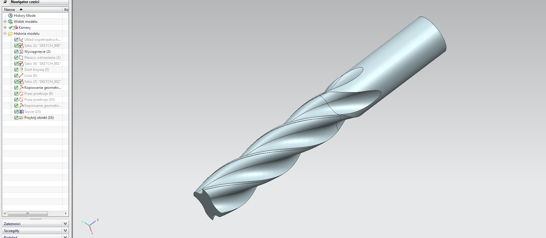

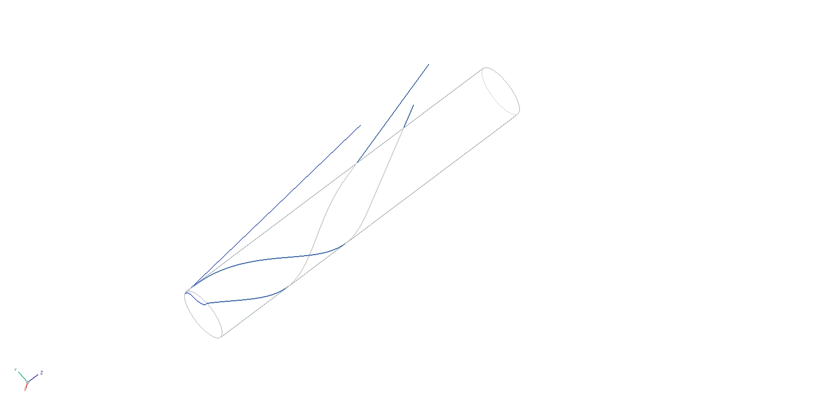

Magneto86
Posty: 266
Rejestracja: 25 cze 2009, 23:06
Lokalizacja: RPZ / DW
Post napisał: Magneto86 » 28 lut 2011, 15:27
Ja bym to zrobił poleceniem wyciągnięcie przez krzywe i wyrównanie ustawił wg punktów.
Narysowałbym przekrój początkowy i końcowy i za pomocą tych punktów ustawił w jaki sposób powierzchnia ma przechodzić z jednego przekroju w drugi.
Wg mnie wyciągnięcie po krzywej nie przyniesie tu dobrego efektu

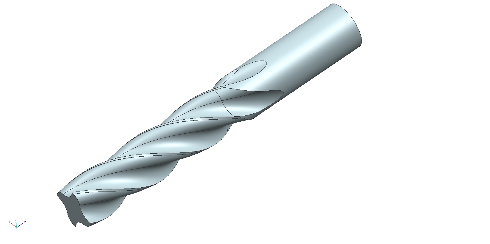

typniepokorny86
Posty: 168
Rejestracja: 08 lut 2009, 17:04
Lokalizacja: Żołyń
Post napisał: typniepokorny86 » 02 mar 2011, 00:42
Nie wiem czy taki efekt Cię zadawala, ale mi wyszło coś takiego. Gdyby lepiej rozrysować przekroje(zarysy ostrzy i rowków wiórowych) to pewnie by wyszedł jeszcze bardziej przyzwoity frezik.
demolka19
Posty: 36
Rejestracja: 22 maja 2009, 12:20
Lokalizacja: lubelskie
Post napisał: demolka19 » 05 mar 2011, 15:46
typniepokorny86 pisze:Nie wiem czy taki efekt Cię zadawala, ale mi wyszło coś takiego. Gdyby lepiej rozrysować przekroje(zarysy ostrzy i rowków wiórowych) to pewnie by wyszedł jeszcze bardziej przyzwoity frezik.
Efekt jest ok. ale ja jednak upieram się nad skręcaniem lub zginaniem całej bryły.
Nadal mi nie wychodzi jak się zdenerwuje to przesiądę się na solid edga
