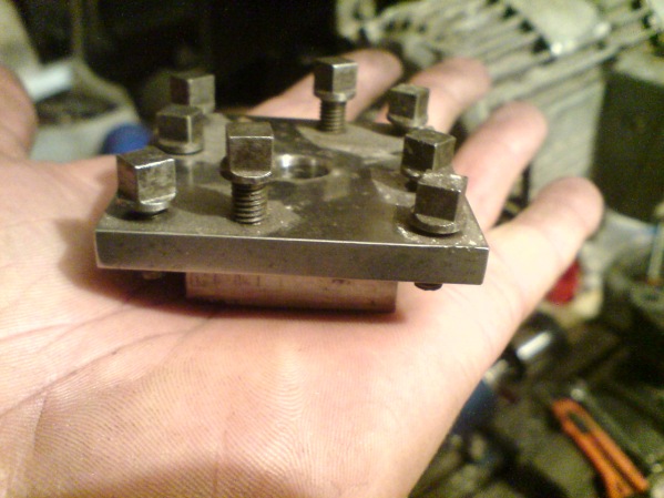

jest też jeszcze takie coś jak imak zerowy , który nie ma jak by spodu i w małych tokarkach mamy możliwość toczenia nożami o wysokości 12mm - pamiętajmy że przed wojną w tokarkach nie były standardowo stosowane imaki

Post napisał: rc36 » 01 paź 2014, 00:02
Musze przyznać że rozwaliłeś mnie tym imakiem :mrgreen: fakt, że coś czego niema nie może się wygiąć i nie zajmuje nic miejsca, ale sanki w tym miejscu są za cienkie żeby nóż leżał bezpośrednio na nich.

panzmiasta pisze:est też jeszcze takie coś jak imak zerowy , który nie ma jak by spodu i w małych tokarkach mamy możliwość toczenia nożami o wysokości 12mm
tyle, że konstrukcja takiego imaka jako obrotowego 4 nożowego mija się z celem, bo tylko jeden nóż bierze udział w toczeniu, a i tak trzeba go pojedynczo ręcznie wymieniać i regulować przy zmianie operacji, podobnie jak w jednonożowym
