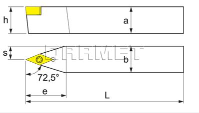

Szukam oprawki, która będzie miała jak największy kąt przystawienia z obu stron, do toczenia kształtowego.
Przeglądając różne noże taki, który ma największy ten kąt symetrycznie to:
svvbn/svvcn

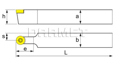

a tak naprawdę najlepsze by było pewnie coś w rodzaju:
srdcn
tylko z płytką o szerokości np 1-2mm
Czy są jakieś oprawki/płytki, które będą lepsze niż ten svvbn?
