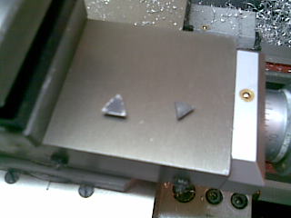

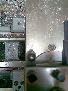

Witam!
Posiadam nóż pafana HR 111.17 - 1212 i nie mam pojęcia jakie rodzaje i wymiary płytek do niego pasują. Pracuję tylko w aluminium ,tokarka C6 i też nie bardzo wiem z czego mają być te płytki ?
H05 ,H10 ,H20 ??? Na allegro jest podobny nóż tylko zamiast 111.17 jest 111.16 :shock: czym one się różnią ? Płytki są takie same ?
Nie wiem z czego jest płytka którą mam ale jest oki :)
Jak rozszyfrowac te symbole ?
TPUN 110308F-N ? Takie coś jest napisane na pudełku od noża ale nie wiem czy taka płytka jest założona ?
Dzięki za wszelkie info ,pozdrawiam :)

alfatech pisze:Posiadam nóż pafana HR 111.17 - 1212 i nie mam pojęcia jakie rodzaje i wymiary płytek do niego pasują
Nóż ten nie jest już produkowany i nie ma go w katalogo Pafany. Jest to nóż na płytki TP..1103rr, gdzie rr oznacza promień ostrza z nakładanym łamaczem np. PT 212
alfatech pisze:Na allegro jest podobny nóż tylko zamiast 111.17 jest 111.16 czym one się różnią ? Płytki są takie same ?
Nóż vR 111.16 jest prawy a vL 111.17 jest lewy, różnią się też min. wykonaniem mocowania płytki. Płytki, oczywiście te same.
alfatech pisze:Jak rozszyfrowac te symbole ?
Na stronie Pafany lub innego producenta sa katalogo płytek, są tam opisy oznaczeń.
Oznaczenie TPUN 110308 oznacza:
T - kształt płytki (trójkątny)
P - kąt przyłożenia 11*
U - dokładność wykonania płytki
N - geometria pow. natarcia
11 - wielkość płytki
03 - grubość płytki
08 - promień naroża
Dalsze oznaczenia dot. gatunku, powłok itp. Znajdziesz je w katalogu.
Uważaj, wkręty mocujące płytkę są lewoskrętne !
Z płytkami do Al jest mały kłopot, są gatunki specjalnie przeznaczone do tego ( zwykle są specjalnie polerowane), ale dosyć drogie. Jeżeli obrabiasz dużo aluminium i zależy Ci na jakości powierzchni, to może warto zainwestować, szczególnie, jeżeli kupisz z kimś na spółkę. Różnica w jakości obróbki jest wyraźna. Sprawdź na stronie producenta Twoich płytek całe oznaczenie, często właśnie literka N oznacza płytki do Al.
