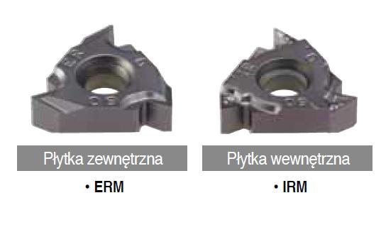

Jako ze w końcu uruchomiłem gwintowanie w mojej tokarce czas zakupić nóż do gwintowania.Moje pytania to:
1.Czy płytki do gwintów zew. i wew. są takie same.
2.Czy są płytki uniwersalne (czy jedna płytką da się toczyć gwint o skoku np. 1 i 3)
3.Moze coś konkretnego koledzy poleca.
Posty: 12406
Post napisał: RomanJ4 » 06 cze 2014, 10:21
blasterpl pisze:1.Czy płytki do gwintów zew. i wew. są takie same.
Jak widać na poniższym zdjęciu płytki do gwintów zewnętrznych i wewnętrznych są lustrzanym odbiciem, inaczej mówiąc typowa płytka do gw. wewnętrznego ma część roboczą po prawej stronie, a do zewnętrznego po lewej

Koledzy napisali chyba już wszystko . Ja chciałbym odnieść się do pierwszego punktu bo nikt nie odpowiedział wyraźnie . Odpowiedz brzmi nie , nie są takie same . Mimo tego ze płytki występują prawe i lewe i teoretycznie pasowały by wtedy do wszystkich oprawek . Płytki do gwintu wewnętrznego maja mniejszy promień ostrza .

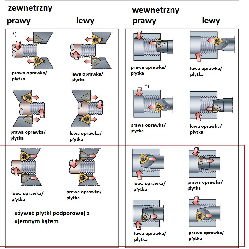

Post napisał: grg12 » 02 mar 2020, 08:31
