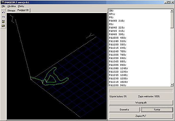

Robię właśnie następny moduł z serii modułów rozszerzających możliwości mojego eduCADa. Tym razem wziąłem się za wektoryzację bitmap. W sieci znalazłem dość ciekawe algorytmy i postanowiłem zrobić program konwersujący bitmapy na HPGL.
Udostępniam Kolegom wersję 0.1 (mocno wstępną):
www.lynxsft.home.pl/programy/IMAGE2PLT.exe
Proszę o informację, jak Wam podoba się moja koncepcja takiego porgramu i co chcielibyście w nim widzieć. Algorytmy nie są jeszcze dopracowane. Pozd tym wersji wektoryzacji będzie co najmniej 6.
Warunki brzegowe:
Wczytujemy mapy bitowe BMP (innych na razie nie polecam). Każda mapa bitowa traktowana jest, jaby miała rozdzielczość 72 dpi (punkty na cal), co daje 28 punktów na cm. I z takim założeniem tworzone i skalowane są wektory.
Użycie programu:
1. Wczytaj plik BMP (może być kolorowy).
2. Skonwertuj opcją Kontur lub Grawerka. Podgląd 3D pokaże wynik konwersji.
3. Zapisz wektory HPGL (w postaci pliku PLT).
Czekam na uwagi.
Wygląd ekranu po konwersji

Ciekaw jestem jak ten projekt się rozwinie.
Jest kilka programów w internecie ale niestety nie potrafią zamienić zdjęcia płaskorzeźby na cnc.
Robię coś podobnego.
Napotkałem na pewne "okoliczności przyrody":
- zakładamy że program analizuje tylko jasność (najlepiej gdy obrazek jest w skali szarości)
- jeśli narysujemy obrazek jakimś programem graficznym uwzględniając zasady to jest ok.
- jeśli obrabiamy zdjęcie zrobione przez nas i aparat stoi prostopadle do obiektu - to też może być ok.
- jeśli zdjęcie jest zrobione pod kątem i światło pada z boku/góry i padają cienie -to kicha.
Najprościej było by zamienić jasność na wysokość/głębokość.
Ale mam koncepcję zamiany tejże jasności (uwzględniając położenie źródła światła) na kąt płaszczyzny w mierzonym punkcie w stosunku do płaszczyzny ?
Pracuję nad takim rozwiązaniem i życzę powodzenia.
