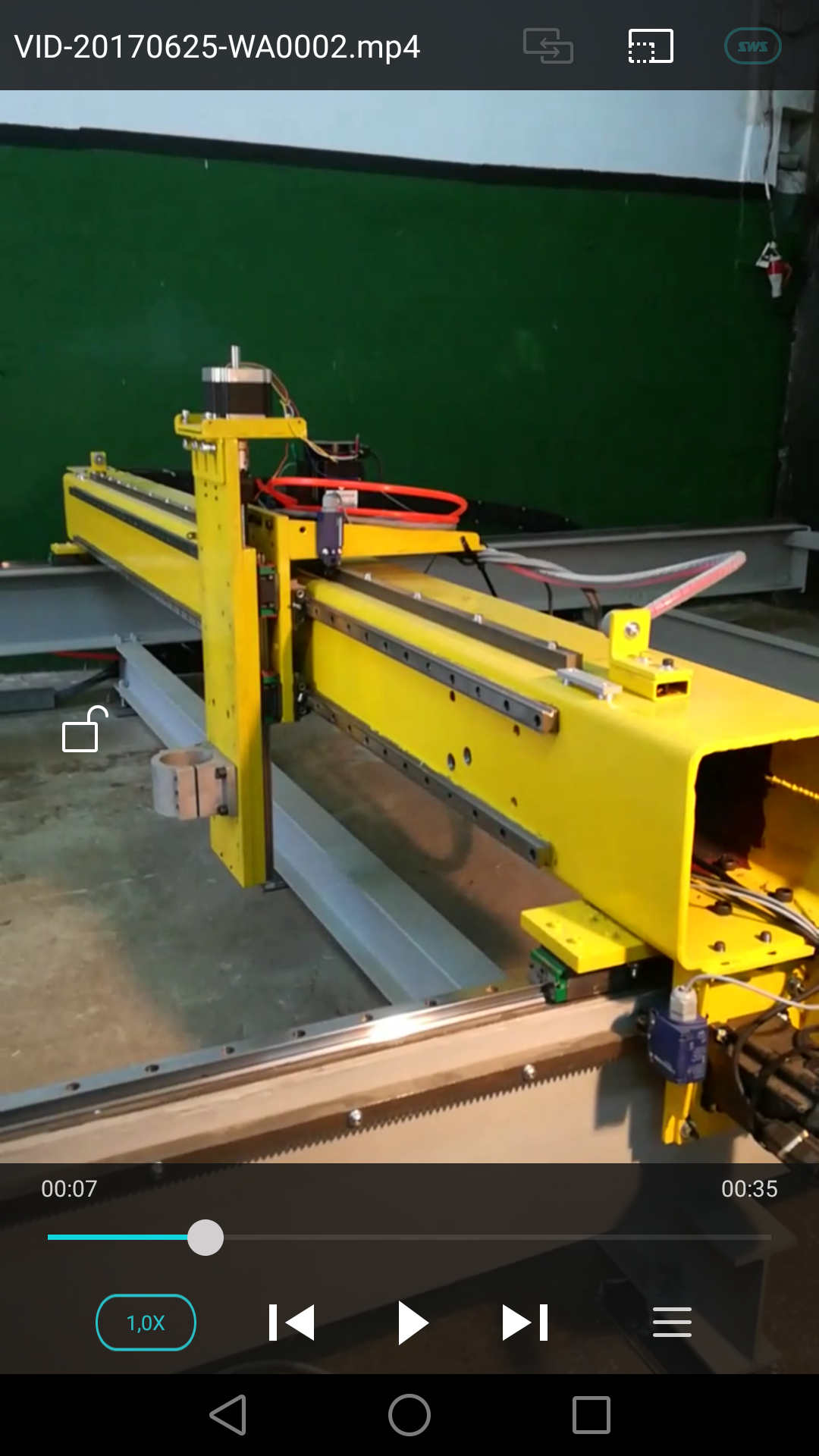

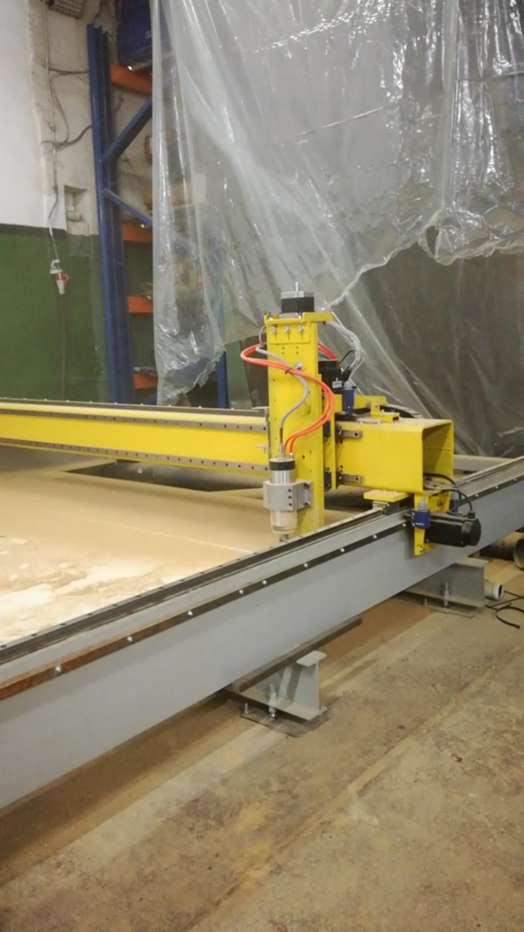

Post napisał: HotAndCold » 19 wrz 2017, 15:01
Witam szanownych kolegów.
No i poskładałem mojego nowego rdzewiaka. Miał powstać parę ładnych miesięcy wcześniej ale niestety plany planami a życie życiem. Poniżej wklejam zdjęcia z wyglądu maszyny.
Teraz testuje jak frezuje i niestety mam problemy z wibracjami. Wydaje mi się, że wymuszenie wibracji przenoszą się z listw zębatych. Na zdjęciach widać ze silnik jest na sztywno zazębiony z listwą zębatą. Już zmieniłem tą konstrukcję i teraz jest dociskany do listwy zębatej poprzez sprężyny z regulacja dociągu (wstawię zdjęcia). Bramę testuję z prędkością maksymalną do 10m/min (wolne przejazdy). Natomiast przy frezowaniu z prędkością 4,5m/min (największe drgania) pojawiają się w materiale ślady drgań. Miał może jakiś szanowny kolega podobny problem? Macie jakieś pomysły?
ObrazekObrazek
bartuss1
Posty: 8349
Post napisał: bartuss1 » 19 wrz 2017, 16:51
a na napędach podłuznym i poprzecznym jakie masz przełozenia? i jaki podzial impulsu? najlepiej wynikowa ilośc impulsów na 1mm

Post napisał: philut » 20 wrz 2017, 09:53
Spróbuj może na plecy bramy płytę granitową przykręcić, albo zalać bramę betonem. Skoro ci maszyna w rezonans wpada trzeba by dać jakiś materiał który drgania tłumi. U siebie mam podobny problem więc zastanawiam się nad zalaniem bramy ( z tym że u mnie jest stół jezdny a brama nieruchoma). Jest jakiś sposób zalania bramy na poziomo? Bez konieczności stawiania maszyny na boku? tak żeby jak najlepiej wypełnić profil?
upanie
Posty: 1962
Lokalizacja: Wyszków
#20
Post napisał: upanie » 20 wrz 2017, 10:07
Jeśli chcesz wypełnić zwykłym betonem to on powinien być dosyć gęsty. Wtedy możesz po prostu po trochu wkładać i upychać jakimś upychadłem.
