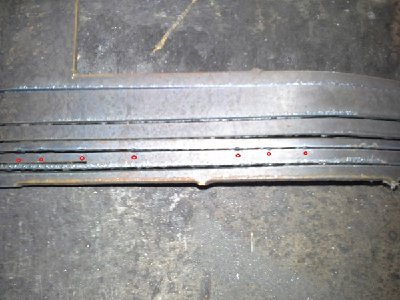

Witam kolegów, coś temat THC MyPlasm przygasł
Od kilkunastu dni docieram się z THC MyPlasm, że się wyrażę po "lekkim liftingu". Muszę z przykrością stwierdzić, że raczej niczego to nie wniosło.
Zastanawiam się czy problemy dotyczą tylko mnie a raczej sterowania które posiadam (CSMiO/IP-M) czy jednak jest coś nie tak z THC. Mam doświadczenie z SD i co do samej pracy, płynności sterowania nie mam zastrzeżeń i stawiałbym pod tym względem ten model za wzór.
Porównując MyPlasm do SD strasznie mnie irytuje jego praca, aczkolwiek bardzo mi zależy na tym modelu chociażby ze względu na możliwości różnorakich kombinacji z DISABLE.

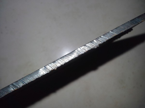

Zauważyłem, że MyPlasm steruje płynnie przy większych prędkościach cięcia po ustawieniu wysokiej prędkości THC- pokonuje nierówności ...ale skutkuje to skokami palnika, wygląda to tak- blacha zaczyna opadać, palnik z racji prędkości cięcia wyjeżdża poza wartość nastawioną i za chwilę daje nura (wysoka prędkość THC), w tym miejscu powstaje ślad jak po wpaleniu. Powiedziałbym, że idzie "schodkami"(patrz foto).
Cięcie prostej blachy wygląda podobnie tylko, że z racji wysokiej prędkości THC reaguje na każdy paproch, dziurkę, wgniecenie, identycznie- gwałtownymi ruchami palnika.
Pewnie powiecie- to zmniejsz prędkość THC ! W tym przypadku jest nie lepiej, zmniejszenie prędkości ciecia i THC skutkuje regulacją palnika skokowo, czyli- oś Z nie obraca się płynnie tylko skokami. Również po zmniejszeniu prędkości nie nadąża podnieść palnika i idzie w kolizję, pół biedy w dół- jedynie zwiększy odległość do blachy i zniszczy detal.
Podział mam 1600, SD śmiga na 4000 i to bardzo płynnie bez kombinowania speed-em.
Tak czy siak mam poważny problem z dostrojeniem THC MyPlasm.
Proszę innych użytkowników MyPlasm- piszcie coś! Może THC jest OK tylko nie jest kompatybilne z CSMiO i dam sobie spokój.

szary11 to się zgadza, nie zwracam uwagi na diody bo THC steruje.
Jeżeli ustawiam prędkość THC na mniejszą jest jeszcze gorzej, za wolno podnosi i palnik ryje.
Nierdzewka bardzo się odkształca, zwracałeś może uwagę czy palnik utrzymuje się na stałej wysokości. Chodzi mi o to, że jak np. palę na wysokości 3-4mm to palnik nie zdąży zaryć, w końcu go podniesie ale już na 1.5 mm nie zdąży podnieść palnik.

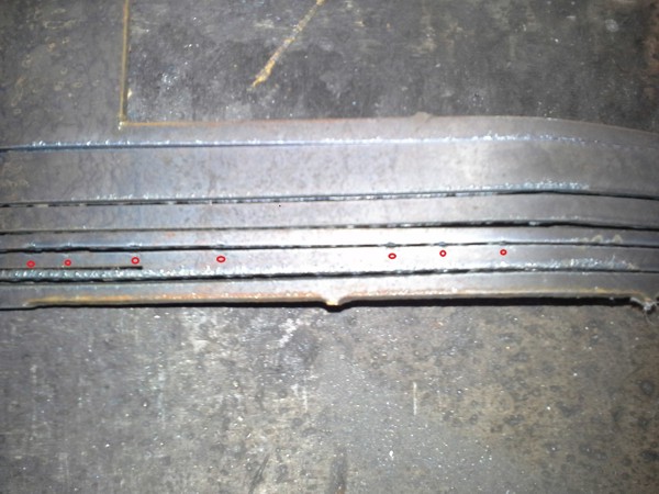

Nie jestem specem, ale patrząc na twoje krawędzie ,
to przeglądnij dokładnie palnik i przewody(także zasilające), może trzeba szukać problemu gdzie indziej ?
o ile dobrze pamiętam to na początku( w testach z MyPlasm) miałeś równe krawędzie
czarna#10 F600 75A 3-4 mm
tą #3 OH tnę na 2-3 mm F500 i 35A, ale wysokość i napięcie to specyficzne dla palnika i źródła chyba jest. Nie pamiętam, abym potrzebował ciąć powyżej 3000, a na mniejszych jakoś szło, nie pamiętam aby choć raz zaryło.
Na początkowych testach pamiętam, że miało problemy z zejściem, ale to były fale z 8 cm wys.

...to było na SD po zmianie źródła na Stamosa.szary11 pisze:o ile dobrze pamiętam to na początku( w testach z MyPlasm) miałeś równe krawędzie
Po P80 nie można się spodziewać cudów ale jak na taki badziew tnie dobrze, tu chodzi o ząbkowanie z powodu gwałtownych zmian wysokości. W masce ślęczę cały czas i wytrzeszczam gały obserwując palnik ...doskonale to widać.
Wiesz, nie twierdze, że MyPlasm jest do kitu bo na pewno tak nie jest. Czekam na potwierdzenie, że to CSMiO nie jest kompatybilny lub coś w tym stylu. Kurcze, wygląda na to, że chyba nikt nie używa CSMiO. Pamiętam ze 150 było to samo, szył jak diabli, nie do ustawienia a innym chodziło.
