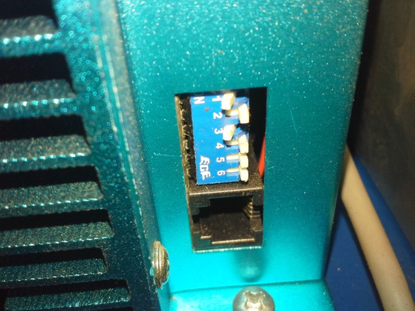

przełączniczki na sterowniku silnika krokowego osi Z - zobacz co tam masz ustawione. podejrzewam, że jest dość spory podział (microstep) przez co wszystko działa powoli.
jak masz to zamontowane ? silnik bezpośrednio napędza śrubę ?

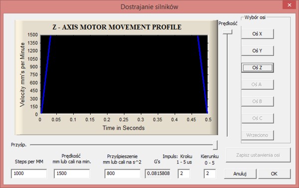

Post napisał: karpik74 » 14 wrz 2015, 13:03
Napęd bezpośredni na śrubę.
Podział według instrukcji 4000 kroków.
Na sterowniku i w Machu tak:

#257
Post napisał: prokopcio » 14 wrz 2015, 13:05
zmień na 1600 i sprawdź

W Machu ...step per? :wink:

Post napisał: prokopcio » 14 wrz 2015, 13:14
a jaki masz skok gwintu - 4mm ?
1600 / 4 = 400 step per :)
