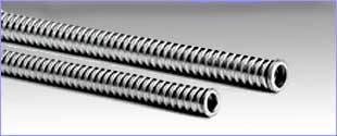

Inny sposób – pewien mój znajomy kupił na Alle kozę blaszaną z szamotem i ogrzewa nią warsztat. Ale dodatkowo włożył w rurę wydechową tuż za wylotem spalin z pieca kilkuzwojową spiralę z cienkościennej karbowanej rurki kwasoodpornej. Jest ona wykorzystana do grzania wody i zasilenia dwóch tradycyjnych grzejników ogrzewających warsztat w bardziej oddalonych punktach (obieg wymuszony, i do tego bufor z beczki 200l). Bufor wymusiło życie, zmajstrował go po kilkukrotnym zagotowaniu wody, temperatura gazów wylotowych takiej kozy jest całkiem duża. Ponieważ w zimie pali codziennie, nie obawia się zamarznięcia wody.
To jest taka rurka, wygina się ją palcami:
Spawanie tej rurki do króćców jest trochę utrudnione (grubość ścianki 0,25 lub 0,35mm), ale jak najbardziej wykonalne – trzeba zaprasować ostatni karb i spawać do cienkiego kołnierzyka.
