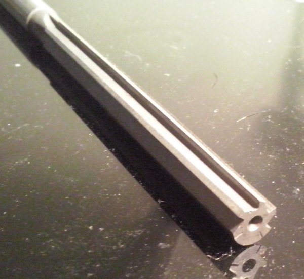

ostatnio kupiłem tanio rozwiertak, ale wygląda jak na zdjęciu - nie ma wszystkich skrzydełek... to normalny rozwiertak, czy kupiłem jakiś brak? :smile:
Posty: 12421
Post napisał: RomanJ4 » 21 gru 2015, 14:04
Pierwszy raz widzę taki na oczy. Zastanawiam się jaki sens miało by zostawianie cylindrycznej części obwodu?
Jako prowadzenie raczej nie, bo nie mogłoby się opierać o nierozwiercony naddatek ( przesuwało by oś rozwiertaka względem osi obrotu detalu, i rozbijało otwór, a widać, że część cylindryczna ma taką średnicę jak i pióra robocze)...
W odwrotnym przypadku - jako prowadzenie w rozwierconej już części, to tylko czoło(albo raczej połowa czoła) tego rozwiertaka by skrawało...

rozwiertak jest podobno produkcji polskiej, jak patrzę na inne aukcje tego sprzedającego (allegro) to wszystkie wyglądają tak samo. Zastanawiam się czy ktoś handluje brakami, czy może celowo tak jest wykonany? Za kilka dni sprawdzę czy rozwierca poprawnie czy nie :lol:

koledzy. szkół tworzenia rozwiertaków jest wiele :smile:
Jedni dają ostrza rozłożone nierównomiernie i tak zapisują na rysunku wykonawczym celowo nie podając kątów.
Inni przeciwnie. Dodatkowo zmieniało się to na przestrzeni wieków.
Może ten jest wybrakowany - tego nie wiem.
Ale wierzcie mi widziałem i są takie nawet z jednym ostrzem. I wcale nie robią ich Chińczycy.

Słabe zdjęcie. Czy ten rozwiertak jest w ogóle naostrzony?

chyba nie wiem jak się tym rozwiertakiem posługiwać, materiał alu PA6 rozwiertak fi. 10, naddatek 0,35 mm obroty 170 potem 350 , posow ~0,12 (parametry na oko) chłodzenie naftą ze strzykawki i rozwiertak wraz z materiałem tylko się grzał niemiłosiernie, powierzchnia lipna, otwór rozbił jakoś o 0,03 mm ale tutaj wina jest braku idealnego ustawienia konika

0,35mm naddatku przy ø10mm to bardzo dużo. zrób 0,15-max.0,2mm i daj chłodzenie olejem.
Rozwiertak musi być centrycznie do osi otworu prowadzony bo będzie rozbijał, najlepiej mocować za pomocą oprawki wahliwej, jeśli prowadzenie tulei konika jest niecentryczne.

To jest aluminium. Daj najmniejsze obroty, jakie masz, nie będzie kleił. Możesz lać porządnie emulsją (chłodzić i smarować), ważne, żeby skrawał, a nie grzał się.
