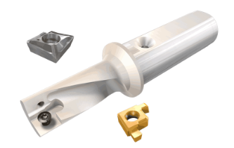

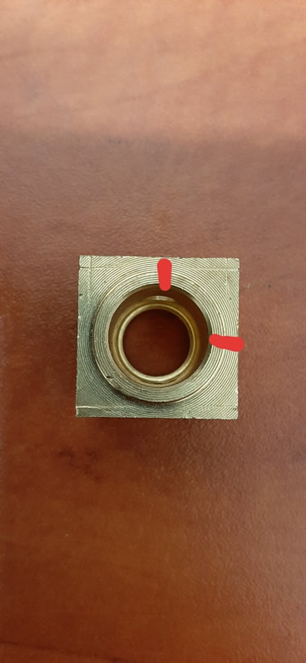

Od ostatniej partii mam problem z osiowością wytaczanego otworu na tokarce AFM venus 200 ( roczny sprzęt). Czoło detalu ok 4 cm od wrzeciona, materiał mosiądz. Pręt chwytany jest w tulejkę automatową kwadratową 20x20mm. Co może powodować przesunięcia nieschematyczne ok. 0,10-0,4mm głównie w poziomie? Głowica wydaje się być w porządku, oprawki sprawdzane i zakładane od nowa, przy innej tulejce sześciokątnej problem też występuje.
wiercenie i wytaczanie Obrazek.

Nieosiowe przesunięcie otworu w materiale świadczy o tym, że problem leży po stronie mocowania materiału a nie pozycjonowania narzędzia(wtedy byłyby problemy z wymiarem otworu). Jeśli sama tulejka, jej gniazdo(zadry, bruzdy, wytarcia czy zatarcia stożka) są sprawdzone, to sprawdź jeszcze łożyskowanie wrzeciona czy nie ma nadmiernego luzu(test pod czujnikiem z ciągniętym na boki nieobracającym się zaciśniętym drążkiem), może tu są luzy ujawniające się pod działaniem narzędzia?
Wystawienie 40mm pręta 20x20 nie powinno powodować aż takiego jego ugięcia, ale mieliśmy kiedyś taki przypadek na automacie, że długi cienki (sześciokąt10) materiał w dość dużej średnicy donośniku tak się pod wpływem dużych obrotów wyginał, że pomimo zaciśnięcia trzymające go wąskie powierzchnie szczęk tulejki nie były w stanie utrzymać wystającej do obróbki krótkiej końcówki materiału w osi. Musieliśmy wepchnąć w donośnik plastikową rurę(PP) redukującą średnicę która bardziej "centrowała" materiał...
Włóż krótki kawałek materiału i sprawdź czy będzie tak samo... jeśli tak to jest problem albo z trzymaniem przez tulejkę(plastyczność materiału pod może zbyt wąskim zaciskiem?), albo wiotkością samego wystawionego materiału...
Nic innego nie przychodzi mi do głowy...

Dziękuję :) ! Sprawdzę zaraz wrzeciono i dokładniej tuleję, w międzyczasie na mierzonych detalach wyszło że odchył występuje tylko w jedną stronę w poziomie. Wrzeciono ma na całej długości tuleję redukcyjną do tego pręta.
