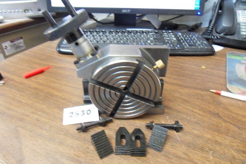

Czy ktoś mógłby przybliżyć koszt wykonania tarczy podziałowej do tejże podzielnicy:
Podzielnica
bo oferta dość niezła jest. Dla potomności:

jak będziesz kolego frezował np koła zębate, to zobaczysz dlaczego stosuje się tarcze :wink:

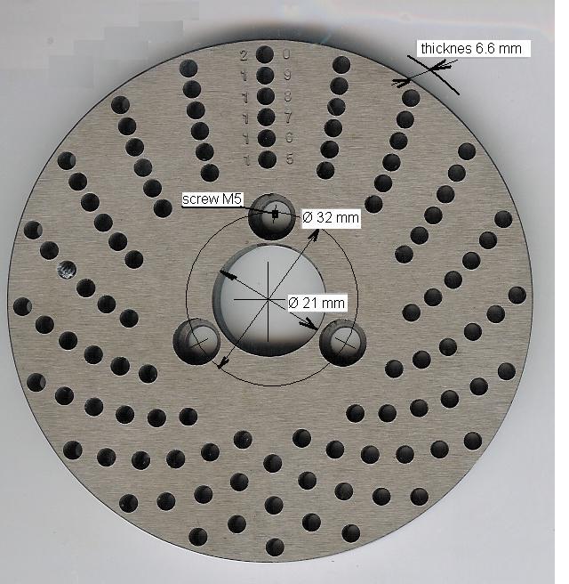

ja do swojej podzielnicy dokupiłem tarcze tu http://www.chronos.ltd.uk/acatalog/DP1- ... ables.html (warto zapoznać się - ciekawa oferta)
dorobiłem tuleję do mocowania i wygląda to tak
Poszukaj w necie najlepszej oferty, czasem można tanio kupić na Allegro lub e-bayu. http://shop.ebay.pl/i.html?_nkw=dividin ... m270.l1313
Wielkość tarcz w zasadzie nie ma wielkiego znaczenia , bo i tak trzeba będzie trochę pokombinować i dorobić odpowiednią tuleję. Mogą być 2 lub 3 tarcze w zestawie, ale wg mnie to jest podzielnica 4" http://grizzly.com/products/H5685 więc takie jak moje Obrazek Obrazek będą pasować.

Mógłbyś wytłumaczyć jak na tych tarczach ustawić "ludzkie" kąty obrotu? Tzn. np 10° albo 7,5°? Czy omawiane w innym wątku 9° do wykonania blaszek noniusza?

Na tych tarczach w zasadzie nie ustawia się kątów jako takich, tylko dokonuje się podziału koła (czyli 360°) na równa ilość części. No chyba, że jedna część tego podziału odpowiada żądanemu kątowi (można sprawdzić w tablicach dla danej ślimacznicy - np w poradniku frezera), przykładowo; chcemy obrócić uchwyt o 36°0' - wtedy pełen obrót 360° dzielimy na 10 części
W jaki sposób dokonuje się podziału - jest opisane tu: http://www.ktmia.ath.bielsko.pl/zkww/osir/frezarka.pdf
natomiast jeśli chcesz kolego obrócić o zadany kąt wyrażony w stopniach (minutach, sekundach) to pokrętło jaką ma ta podzielnica Obrazek będzie mało precyzyjne bo nie ma noniusza jak inne modele Obrazek Obrazek (o ile dobrze widzę). Można sobie samemu dorobić taki choćby na pasku tektury rysując odpowiednią podziałkę i nakładając na tuleje pokrętła

Tu masz kolego zdjęcie takiej skali z noniuszem na wzór ObrazekObrazek (w stopniach- dokładność 5' (minut) gdybyś chciał sam sobie wyskalować pokrętło. Na zdjęciach jest na skali kołowej, ale to samo można przenieść na bęben.
