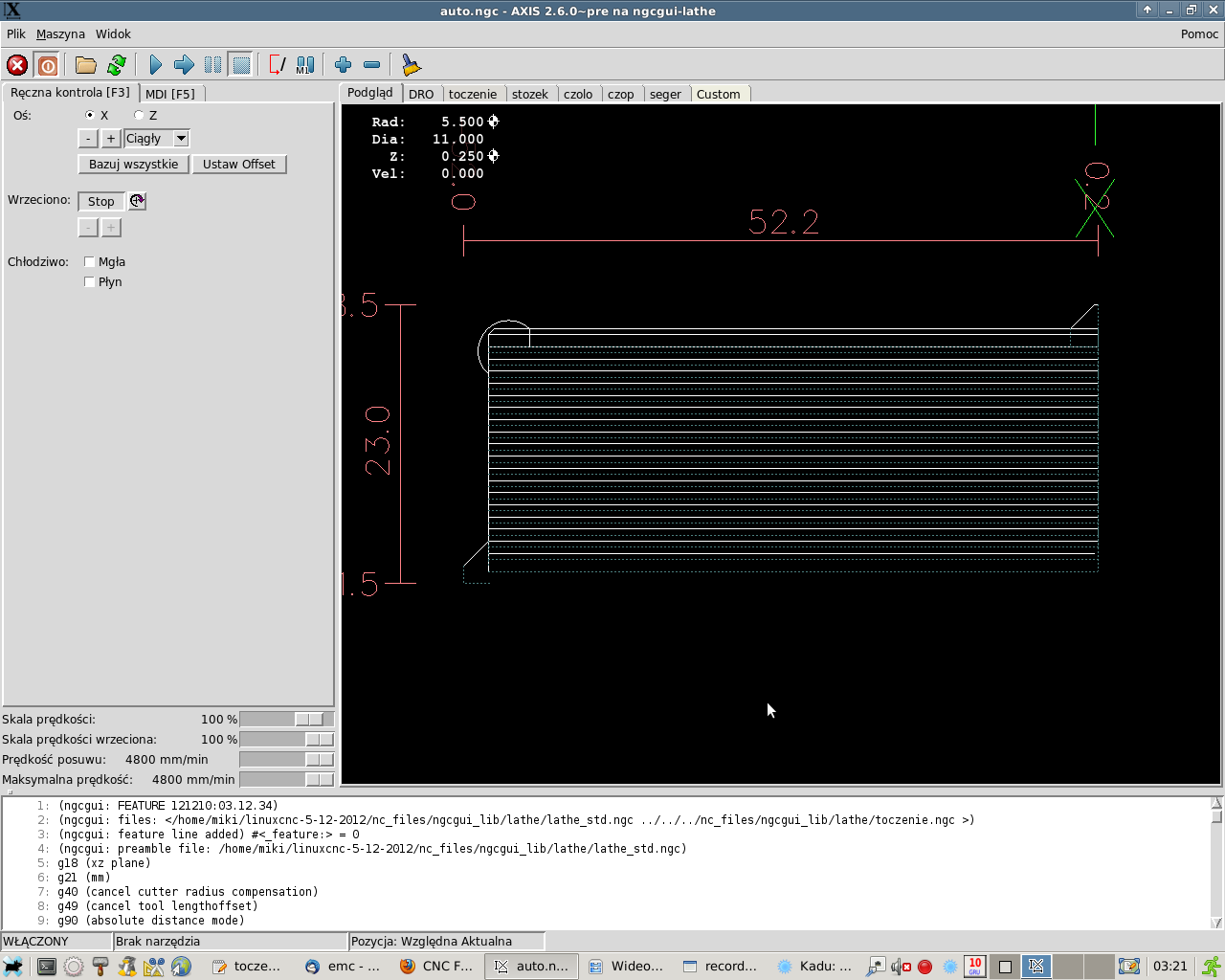

Post napisał: MlKl » 09 gru 2012, 02:25
Procedura wzbogaciła się o podcięcia za czopem, na razie tylko według norm a i b.
MlKl
Posty w temacie: 143
Posty: 3703
Lokalizacja: Błonie
#222
Post napisał: MlKl » 10 gru 2012, 03:47
Doszły podcięcia według norm C i D
Aktualny obrazek do procedury i sama procedura w załączniku do wczorajszego komentarza.

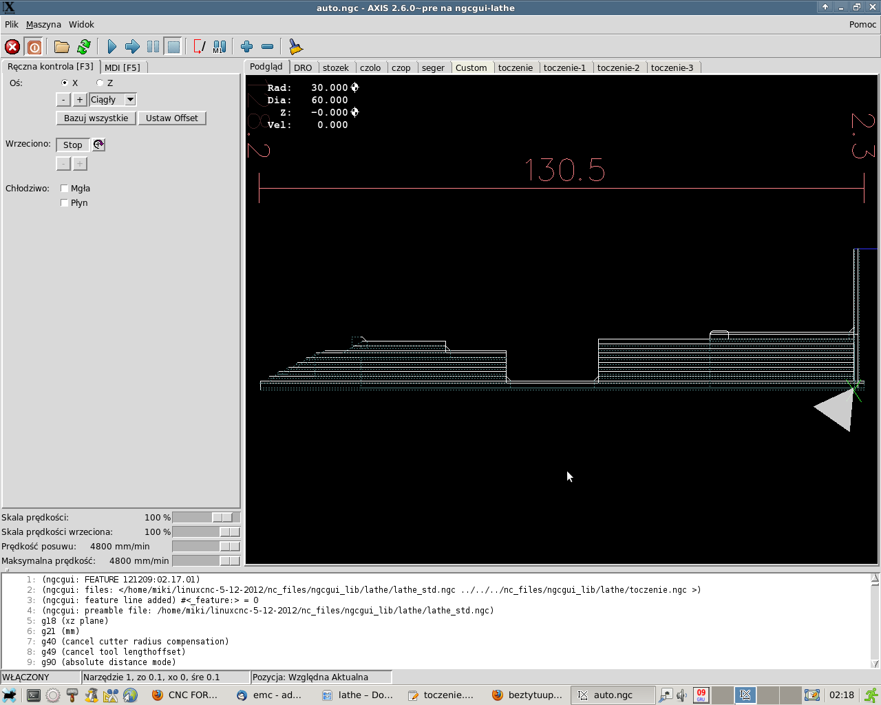

Post napisał: MlKl » 11 gru 2012, 19:24
Toć wiem, że w Machu można, ino jeden drobiazg - tam trzeba znać VB, i trzeba budować taki kreator od podstaw. W LinuxCNC to samo i tak samo można robić w języku Python.
NGCGUI dla LinuxCNC jest gotowym kreatorem, do którego jedynie pisze się procedury tym samym kodem, jakim się go karmi bez kreatora. NGCGUI samo zajmuje się utworzeniem tabelki do wpisywania zmiennych, i potem te wpisane zmienne przetwarza na wynikowy G-code dla maszyny.
Wolne oprogramowanie tak się rozwija - ktoś pisze kawałek kodu, ktoś inny uzupełnia, inny poprawia, czy rozszerza. Kamar ze mną walczy, że zbytnio komplikuję - on woli detal składać z bardzo prościutkich podprocedur, albo robić go etapami, również prostymi procedurami typu walec czy stożek.
Ty zwracasz uwagę, że rzecz całą należy jeszcze bardziej skomplikować :) Sam sobie z tego zdawałem sprawę, ale na razie nie tykałem, bo do skończenia tego, co zacząłem jeszcze droga daleka.
Na skomplikowaną formę to ja sobie wygeneruję ścieżkę, i napiszę do niej dwie procedury tworzące połowki matrycy, a nie będę tego składał z klocuszków. Na razie klienci drzwiami i oknami z takimi matrycami się nie pchają :)
Co do kolejności nie masz racji. Ten kreator służy do toczenia czopów na wale - podstawową procedurą jest toczenie walca. Reszta jest opcjonalna, można też pominąć ową procedurę główną, i wykonać pojedynczo jedną z podprocedur jako główną. To już działa - mogę se zaprogramować jako osobną operację fazkę, czy podcięcie bez żadnych kombinacji.
Kształty noży wpisuje się w tabeli narzędzi. Do włączania kompensacji tego kształtu w kodzie jeszcze nie doszedłem - ale przyjdzie pora na zmierzenie się z tym problemem.
Problem z mierzeniem detalu nie istnieje - skomplikowany detal tworzy się etapami, wywołując dla kolejnego etapu kolejną instancję kreatora. Wał ma trzy czopy - trzy instancje kreatora, w każdym wpisuję dane odnośnie jednego czopa. Z wykonaniem fazek, podcięć czy stożków co tam wyniknie z rysunku. W dowolnym momencie mogę sobie obejrzeć podgląd jednej, kilku razem, czy wszystkich zaprogramowanych operacji. Będę widział, czy mi się to składa w całość, czy rozjeżdża.
[ Dodano: 2012-12-11, 22:52 ]
dziabi3 - Krótka piłka - pokaż mi, jak zaprogramujesz w demo macha - czyli w programie adekwatnym cenowo do LinuxCNC, taki detal:
Wałek fi 60 mm, wysunięty z uchwytu na 130 mm, długość gotowego detalu 106 mm, toczenie od prawej do lewej i od lewej do prawej, czopy, fazki, podcięcie, gwint i odcięcie gotowego detalu - wszystko jednym naciśnięciem R, zmiany noża w Multifixie ilekroć zajdzie potrzeba - zachodzi kilkanaście razy. Ustawienie ścieżki pustych przebiegów, żeby nie spowodowały kolizji z materiałem. Ustawienie wejścia noża w materiał od strony uchwytu przy toczeniu od lewej do prawej by wchodził łagodnie po skosie.
A wszystko to robię dla LinuxCNC w sześciu linijkach kodu wynikowego dla programu. Czyli jak demo Macha przyjmuje do 500 linii, masz jeszcze sporo miejsca do manewru jakby co :)
[ Dodano: 2012-12-11, 23:23 ]
To, co na zrzucie, jest efektem zaprogramowania czterech zakładek NGCGUI, czyli czterech instancji mojej procedury.
To się wyśle w rzeczywistości na maszynę:
Kod: Zaznacz cały
o<toczenie> call [60][120][2][0][0][0][57][39][0][-55][2][0][0][1][1][0][0][1][0][0][0][0][1][0][0][1][99][0][0][0][0][0][0][0.25][0.5][6][7][2][0][0][400][1000][800][1][54][0][0][720][1500]
o<toczenie> call [0][0][0][0][0][0][39][36][0][-31][2][0][1][0][0][0][0][0][1][1][0][0][0][0][0][99][58][0][0][0][0][0][0][0.25][0.5][6][0][2][2][0][400][1000][800][1][54][0][0][720][1500]
o<toczenie> call [0][0][0][0][0][0][57][44][-120][-75][2][0][0][1][1][0][0][0][0][0][0][0][0][-1.5][0][99][99][0][0][0][0][0][0][0][0.5][6][0][1][0][1][400][1000][800][1][54][0][0][720][1500]
o<toczenie> call [0][0][0][0][0][0][44][40][-110][-88][2][0][0][1][1][0][0][0][1][1][0][0][0][-2][0][99][61][0][0][0][0][0][0][0.25][0.5][6][0][1][1][1][400][1000][800][1][54][0][0][720][1500]
LinuxCNC cztery razy wywoła moją procedurę z takimi parametrami, i z surowego wałka będzie gotowy walec z czopami z rysunku. Pozostało zaprogramować jeszcze dwie zakładki - gwint do wykonania gwintu na jednym z czopów, i seger, który oprócz rowków segera świetnie nadaje się do odcinania elementów - wystarczy podać, że dno rowka jest na zerze w X, a szerokość noża jest równa szerokości rowka.
W realu wygląda to tak: biorę rysunek w rękę, podchodzę do maszyny, i w jakieś 5-10 minut ustawiam tych kilka zakładek z jakimiś naddatkami. Puszczam to sobie na sucho, żeby wyłapać ewentualne kolizje, czy babole, i jak jest ok, zakładam wałek i jadę z koksem. Bez odcinania i gwintowania na razie - sam kształt. Maszyna kończy, mierzę co wyszło, wpisuję poprawki, i puszczam raz jeszcze. Znowu mierzę - jak jest jeszcze coś do poprawki, znowu poprawiam, jak nie - jadę gwint i odcięcie. Wpisuję sobie w okienku MIDI g0 x10 z2 i wysyłam nóż w tą pozycję. Przesuwam materiał w uchwycie do czubka noża, naciskam R i już tylko czekam na kolejną gotową sztukę.

[ Dodano: 2012-12-12, 17:13 ]
[youtube][/youtube]
Na filmiku zmieściło się tylko zgrubne zaprojektowanie czterech zakładek - YouTube akceptuje tylko do 15 minut filmu. Nie zdążyłem do końca dopieścić wejścia noża w materiał przy toczeniu od lewej do prawej, poprawić końcowych odjazdów między zakładkami, i pokazać jak to się odbędzie na symulacji.
Ale widać, że detal składa się jak z klocków Lego, bez zbytniego kombinowania, większość wymiarów wpisuje się wprost z rysunku. Czasem trochę trzeba pokombinować, ale procedura właśnie po to powstała, żeby pokombinować można było w razie potrzeby.
