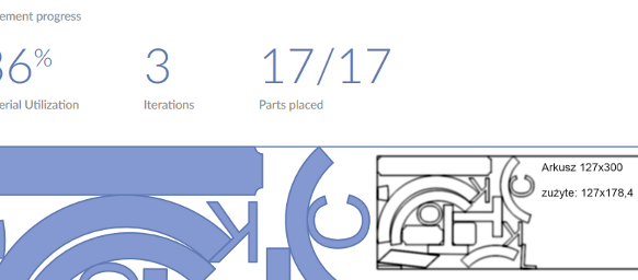

Z dodatkowych możliwości robienia nestingu w corelu pojawił się SVGnest.
Program obsługuje pliki SVG i działa w przeglądarce.
Do pobrania jest z tego miejsca: https://github.com/Jack000/SVGnest
Zgrać plik ZIP lokalnie. Rozpakować. Umieścić SVGnest-master gdzie pasuje.
W pliku z corela umieścić razem z detalami kształt arkusza, na którym będzie robiony nesting.
Zapisać plik w formacie svg.
Otworzyć program w przeglądarce (kliknąć na plik index.html w katalogu SVGnest-master) i otworzyć plik (kliknij na Upload SVG).
Gdy pokaże się twój plik kliknij na kształt arkusza i "Start Nesting".
Jeśli chcesz dodać odstęp między detalami wpisz wcześniej minimalną odległość w ustawieniach (kliknij na kółko zębate).
Poczekać aż zrobi i pobrać z przeglądarki nowy plik klikając na "Download SVG".
Otworzyć w corelu, zaznaczyć wszystko, włączyć wyświetlanie linii, wyłączyć wypełnienie.

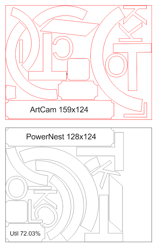

Re: Nesting w CorelDraw
test powernest from the cloud
