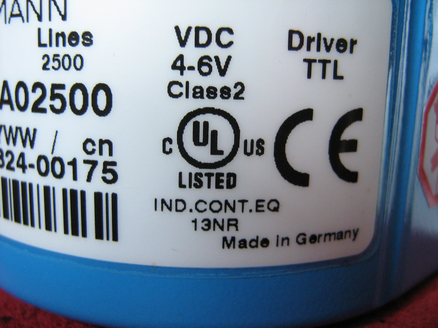

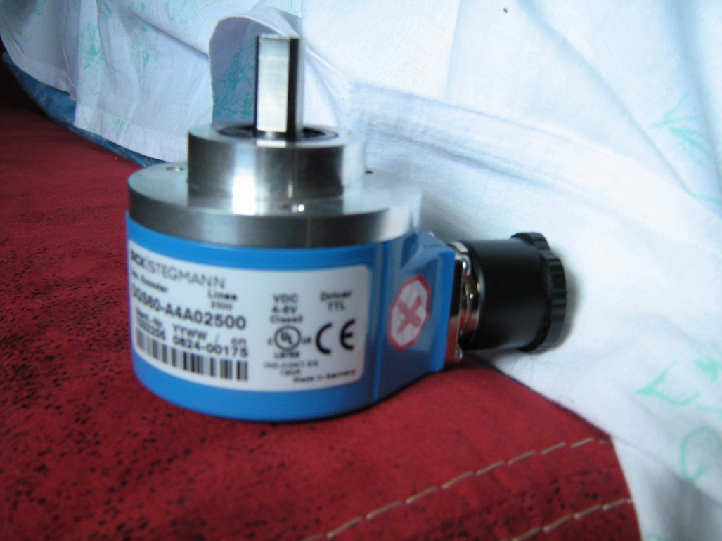

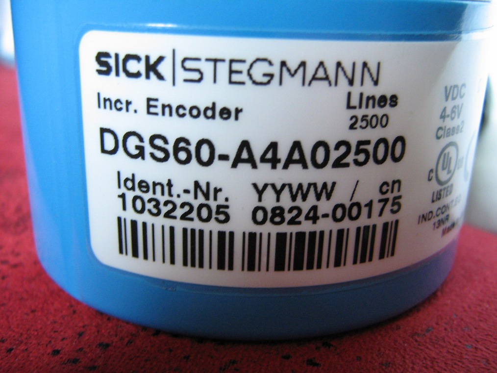

Witam czy ktos z szanownych forumowiczów ma informacje na temat takiego ncodera a dokładniej to chodziło by mi o zrobienie takiego (niby) liniału, mianowicie jaki licznik podłączyć do tego aby zliczał w milimetrach
ObrazekObrazekObrazek
Leoo
Posty: 4017
Lokalizacja: Tarnobrzeg
Post napisał: Leoo » 11 kwie 2010, 12:37
Oczywiście da się ale enkoder ze zdjęcia trzeba połączyć z elementem zamieniającym ruch obrotowy na liniowy, czyli ze śrubą, najlepiej kulową bądź połączyć ze śrubą napędową maszyny. Do odczytu pozycji wymagany specjalny czytnik np:

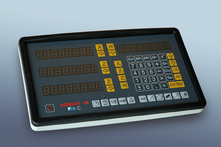

taki czytnik ma tą możliwość

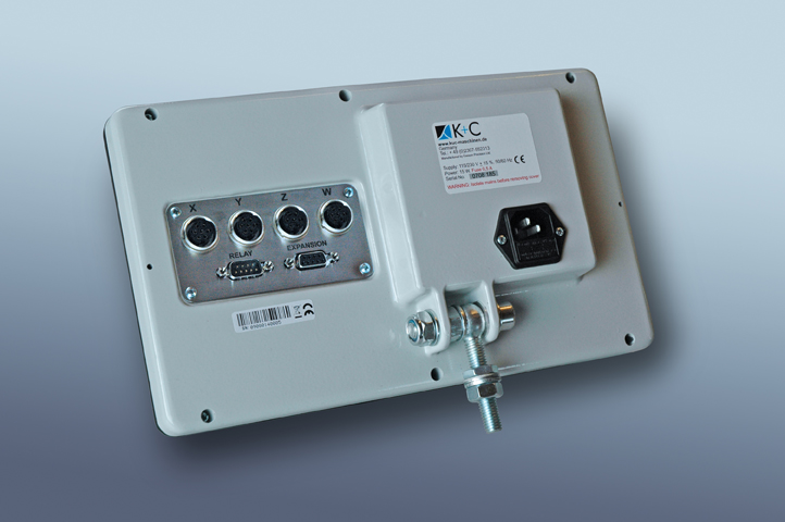

instrukcja czytnika do pobrania (dla frezarki i dla tokarki).
Jest to czytnik jaki zrobiliśmy i produkujemy na zlecenie przedstawiciela Eassona.
http://www.ergwind.eu/download/ARBAH-Mx.rar
http://www.ergwind.eu/download/ARBAH-Lx.rar
ARBAH-Lx.rar
(8.21 MiB) Pobrany 1323 razy
