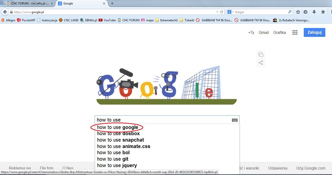

trzasu pisze: Roman masz chyba jakieś bardziej rozszerzone google :razz:
Bo Roman przeczytał instrukcje google :mrgreen:
A tak po za tym to google najpierw pyta Romana. :wink:

Romana to powinno to forum sponsorować ;) Jak on czegoś nie znajdzie z conajmniej piecioma zdjeciami to znaczy ze to cos nie istnieje.
