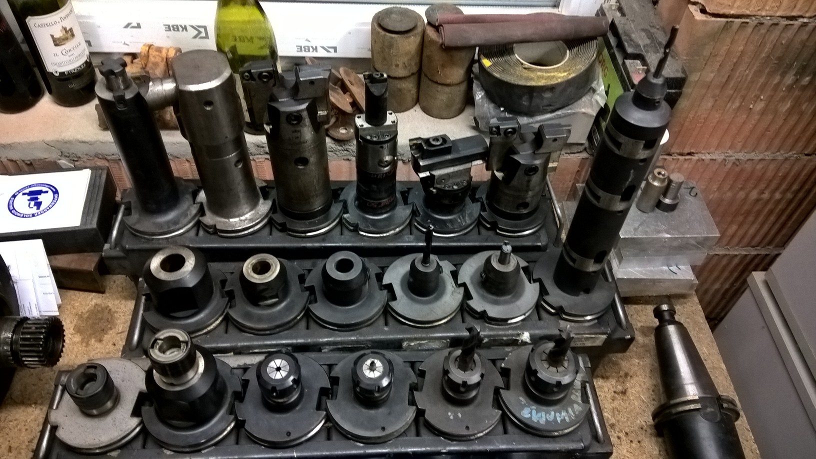

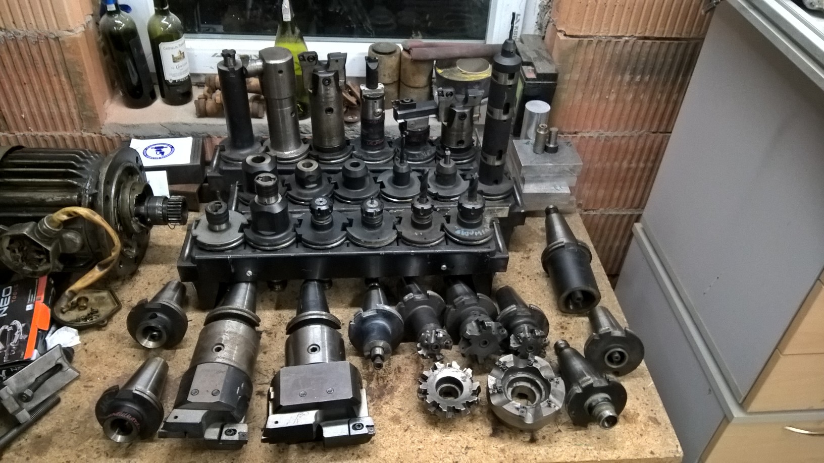

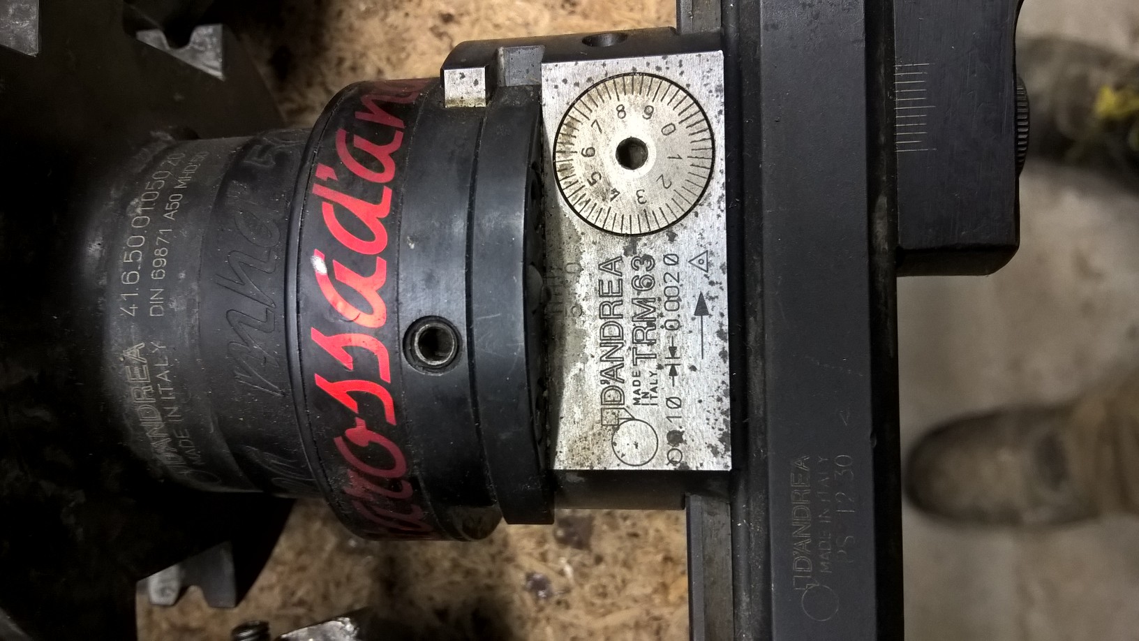

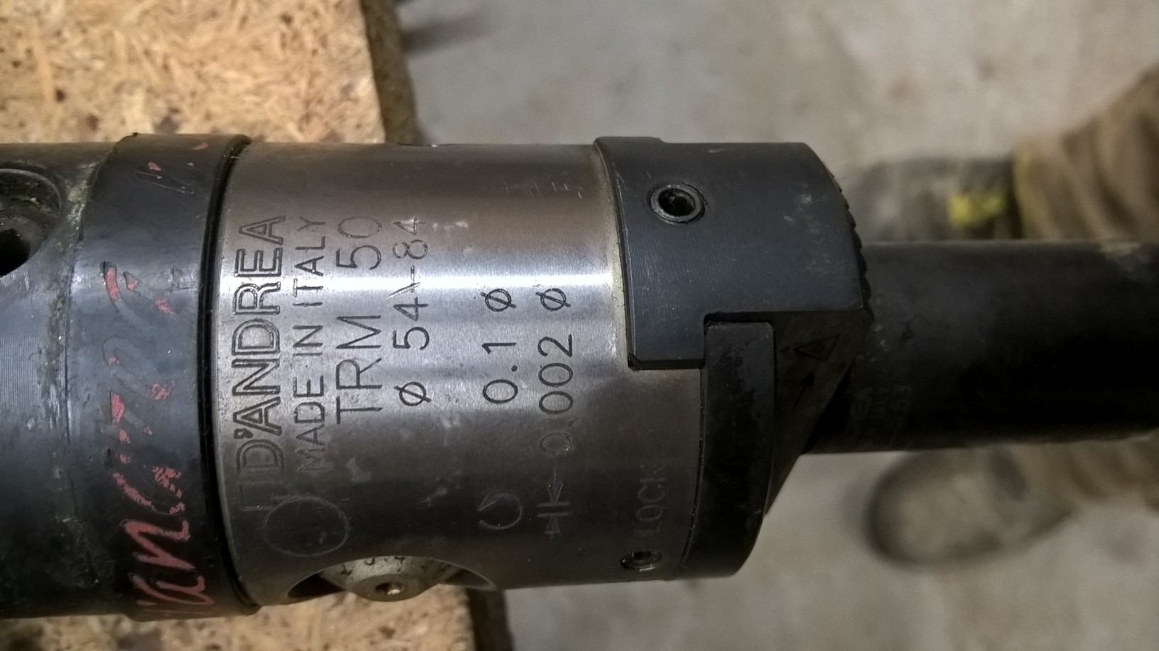

Cześć
Tak jak pisałem powyżej, poszedłem w narzędzia na stożku ISO50, plan zakładał powolne kompletowanie podstawowych narzędzi.
Dzisiaj odwiedziłem kolegę z poprzedniej pracy i zapytałem czy nie ma jakichś starych oprawek, narzędzi, czegokolwiek na stożku ISO50 (wiem że ma na warsztacie niewielką narzędziówkę), a on całkowicie niespodziewanie, obdarował mnie takim oto zestawem: Można powiedzieć, że uratowane od huty. Mialo to trafić na złom w najbliższym czasie, a zostalo po likwidacji jednego z oddziałów zakładu.
Skarbów jeszcze trochę zostało, niedługo jadę po resztę
Kategorycznie zabroniłem oddawać tego na złom, biorę wszystko.

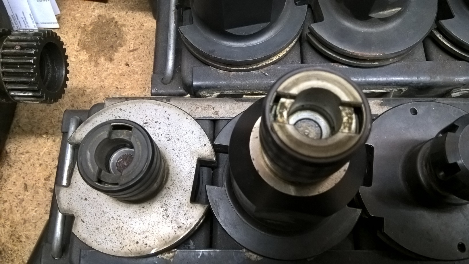

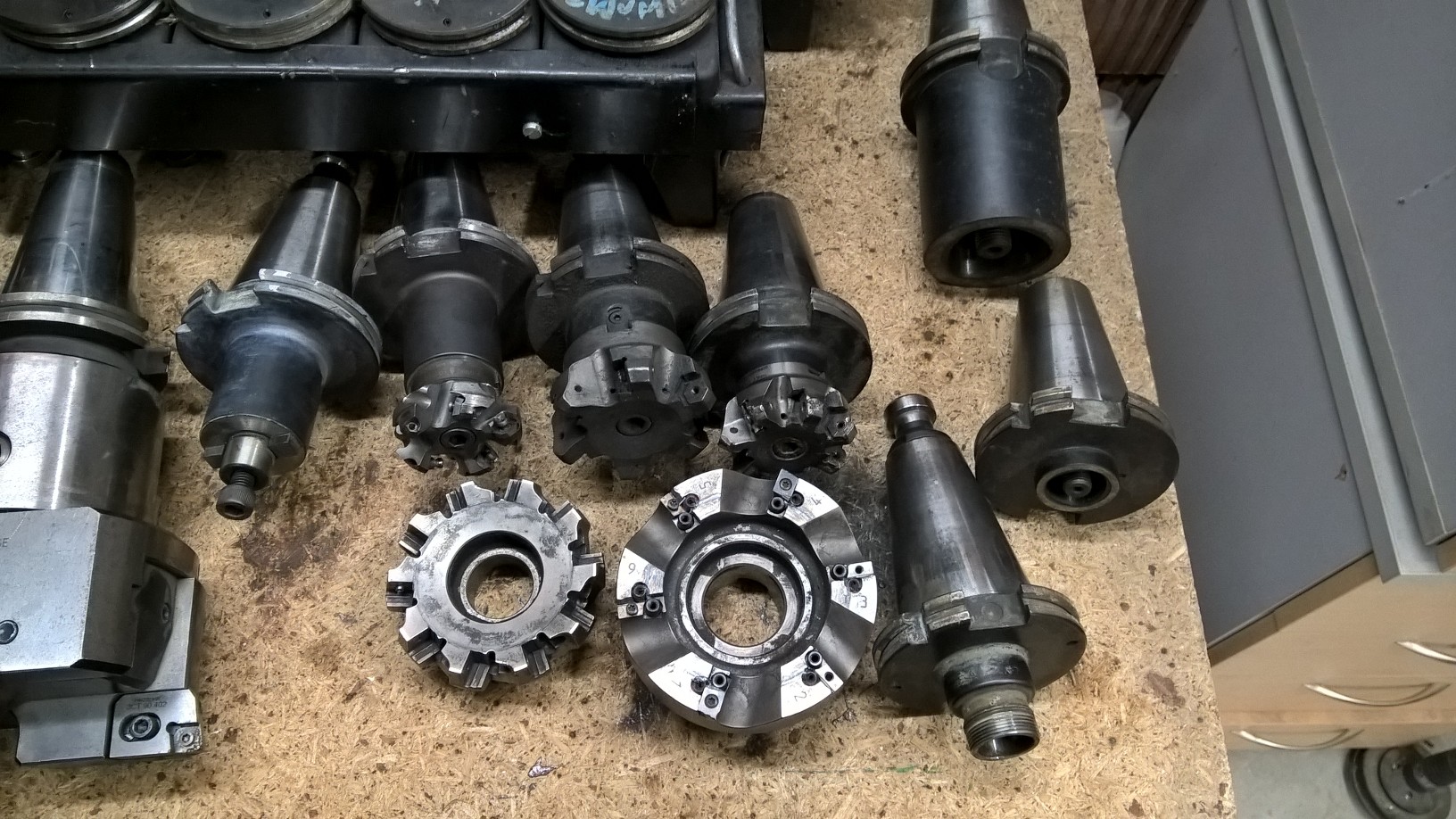

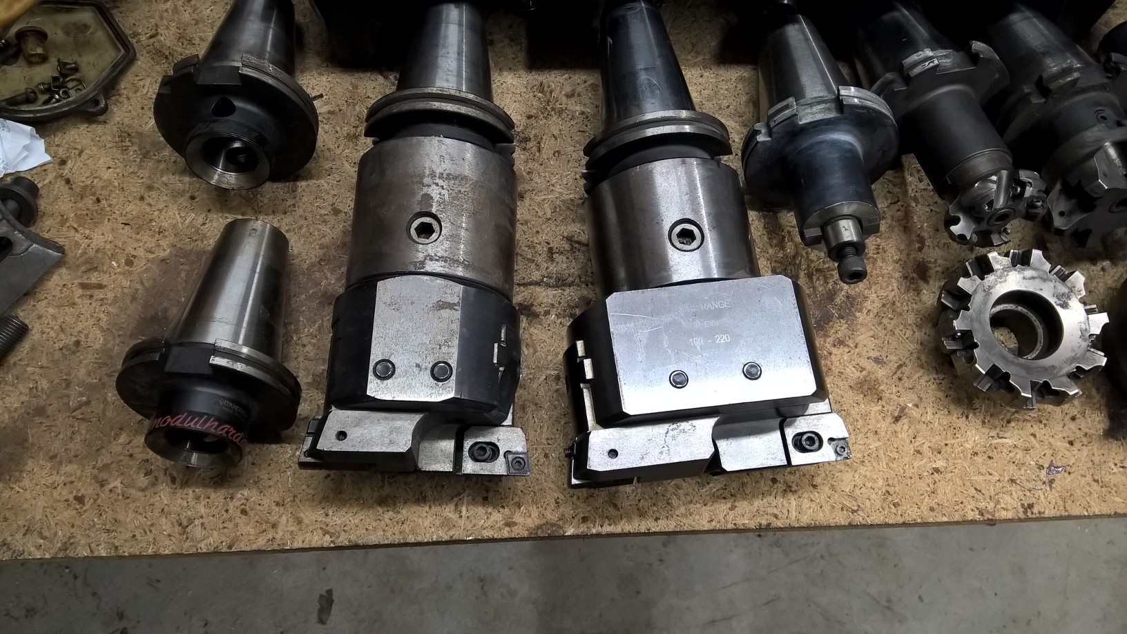

Niektórych z tych oprawek nie potrafię nazwać i nie wiem do jakich narzędzi służą, może koledzy podpowiecie, chodzi między innymi o te:

Re: Narzędzia do frezarki konwencjonalnej, jaki stożek?
Tak ogólnie to takie same narzędzia możesz stosować w stożku ISO50 co ISO40 (odwrotnie tylko do pewnej wielkości narzędzi) więc cały ten post jest bez sensu - co chyba już sobie uświadomiłeś. Z oprawkami i całym oprzyrządowaniem - masz po prostu farta, jak to w życiu bywa.
Problem u ciebie leży bardziej w samej frezarce, zazwyczaj stożek 50 stosuje się w klamotach do ciężkich obróbek. Z natury rzeczy były one powolne.
Jak nastawiasz się na obróbkę stali, żeliwa - będziesz miał pożytek. Przy obróbce aluminium czy tworzywa do prac amatorskich lub pojedyńczych detali, bo w innych przypadkach konkurencja z lżejszymi, szybszymi obrabiarkami cię wykończy.
