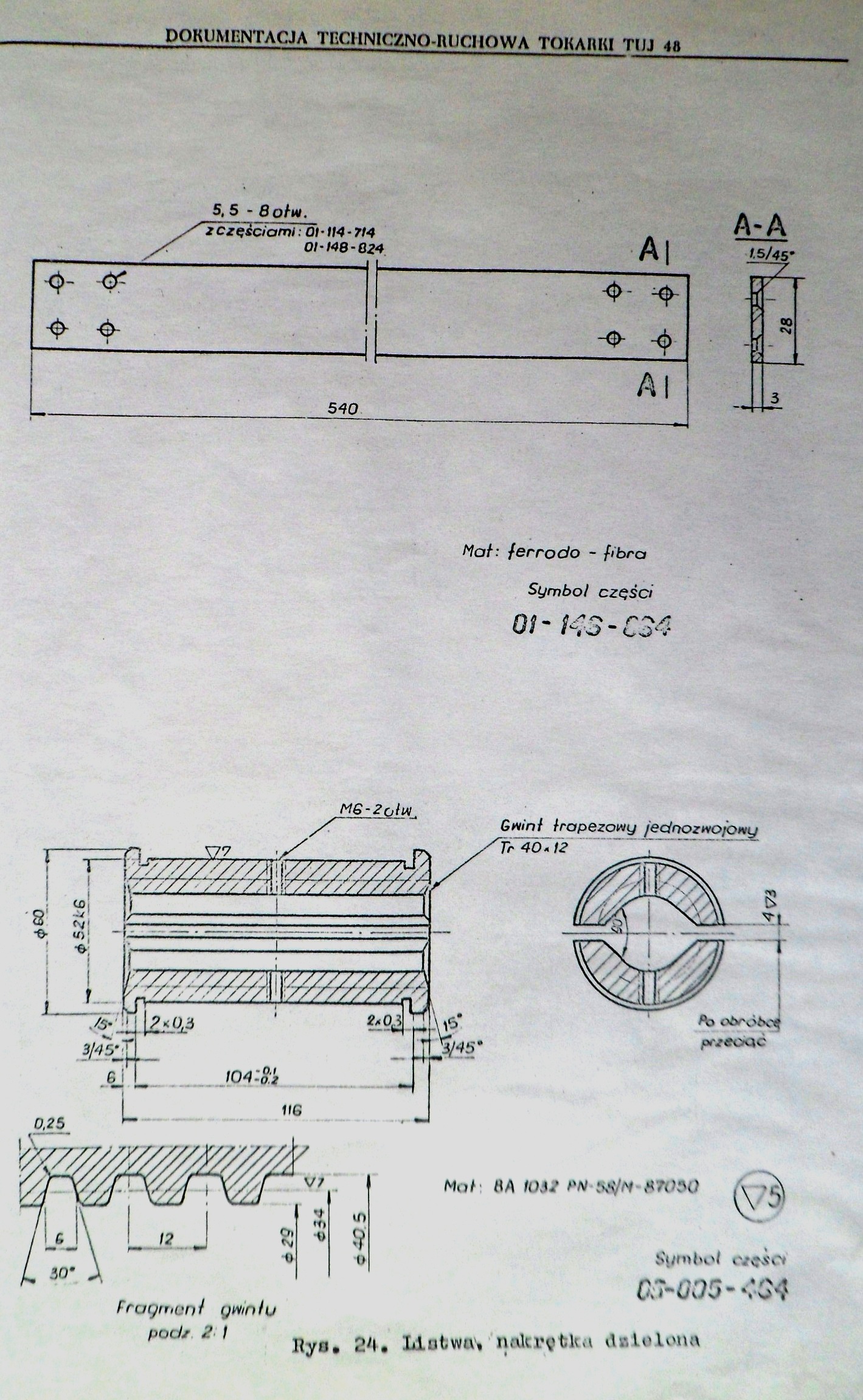

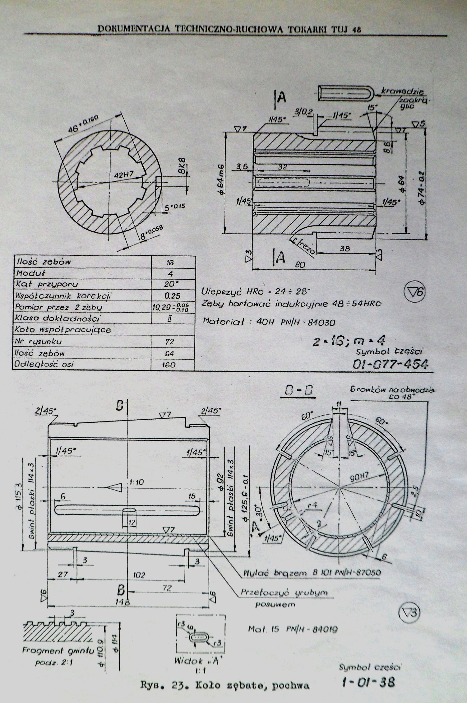

Cóż, kiedyś dostać część zamienną był problem, dlatego w wielu DTR-kach obrabiarek (zwłaszcza '50 -'70) były rysunki wykonawcze niektórych zużywających się części wraz z podaniem gat. materiału, czasem też technologii wykonania, jak nakrętki śrub pociągowych, tuleje ślizgowych łożysk wrzecionowych, niektóre koła zębate, wałki, kosze sprzęgłowe, tarcze adapterów, itp*...
Obrazek Obrazek
A dzisiaj? Wszyscy tną koszty, zwłaszcza osobowe(wiadomo: kadry, socjal, ZUS-y srusy, itd), tylko gigantów stać na utrzymywanie własnych służb remontowych..
* - vide np DTR do TUE-35, TUJ-48, TUD 40-50...
