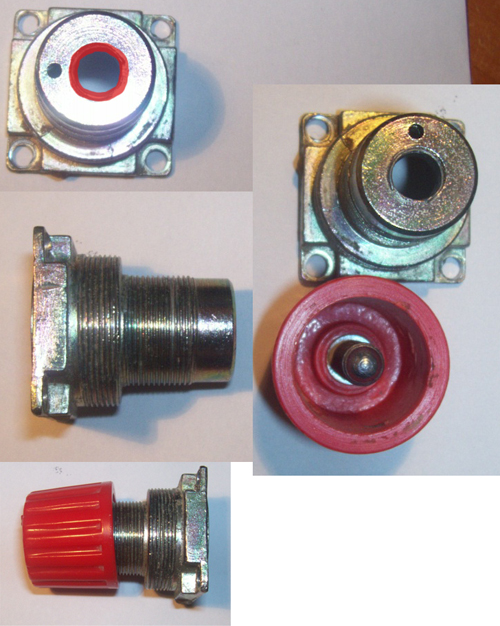

Czy istnieje jakaś szansa na zakup tej części od regulatora ciśnienia ?
W środku zerwał się gwint i nie wiem czy taniej można kupić nową część czy oddać do naprawy.
Jest to regulator wraz z manometrem firmy prebena.
zaw 001.JPG (259.67 KiB) Przejrzano 947 razy

Osobiście nie robiłbym sobie kłopotu z naprawą tylko dobrał jakiś zamiennik http://www.allegro.pl/listing.php/searc ... =1&order=p

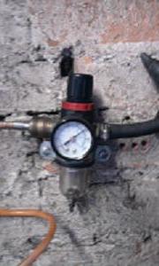

zgadzam się z przedmówcą taki regulator kupisz w markecie masz dodatkowo skraplacz
a i nastawione ciśnienie trzyma znacznie lepiej kosztował coś 60zł. miałem taki jak na twoim zdjęciu szajs to samo nawaliło dodatkowo w celu odcięcia dopływu zamontowałem przy sprężarce zawór kulowy gazowy i działa już 2 lata a używam codziennie

Ale jaja, wczoraj zobaczyłem, że własnie to mi się rozleciało.
Zbieg okoliczności.
Ja planuję zmotać ramkę prostokątną, którą wkręcę pod tą czerwoną nakrętkę, a od góry będzie śruba wkręcana zamiast tego co pękło.
Myślę, że będzie trwale.

TO tylko pozory taki sam nie znaczy wykonany z tego samego materiału ten jest o wiele bardziej wytrzymały i wierz mi jest duża różnica jeśli ktoś dysponuje czasem to może dorabiać tylko pamiętaj membrana i sprężyna zostanie ta sama za pół roku pęknie coś ci i co będziesz dorabiał ją.
Pamiętaj o jeszcze jednym jeśli używasz go do odcięcia powietrza to dołóż przed nim zawór kulowy gazowy koszt niewielki około 20 zł. a i kręcenia masz mniej.
No ale to już Twój wybór
