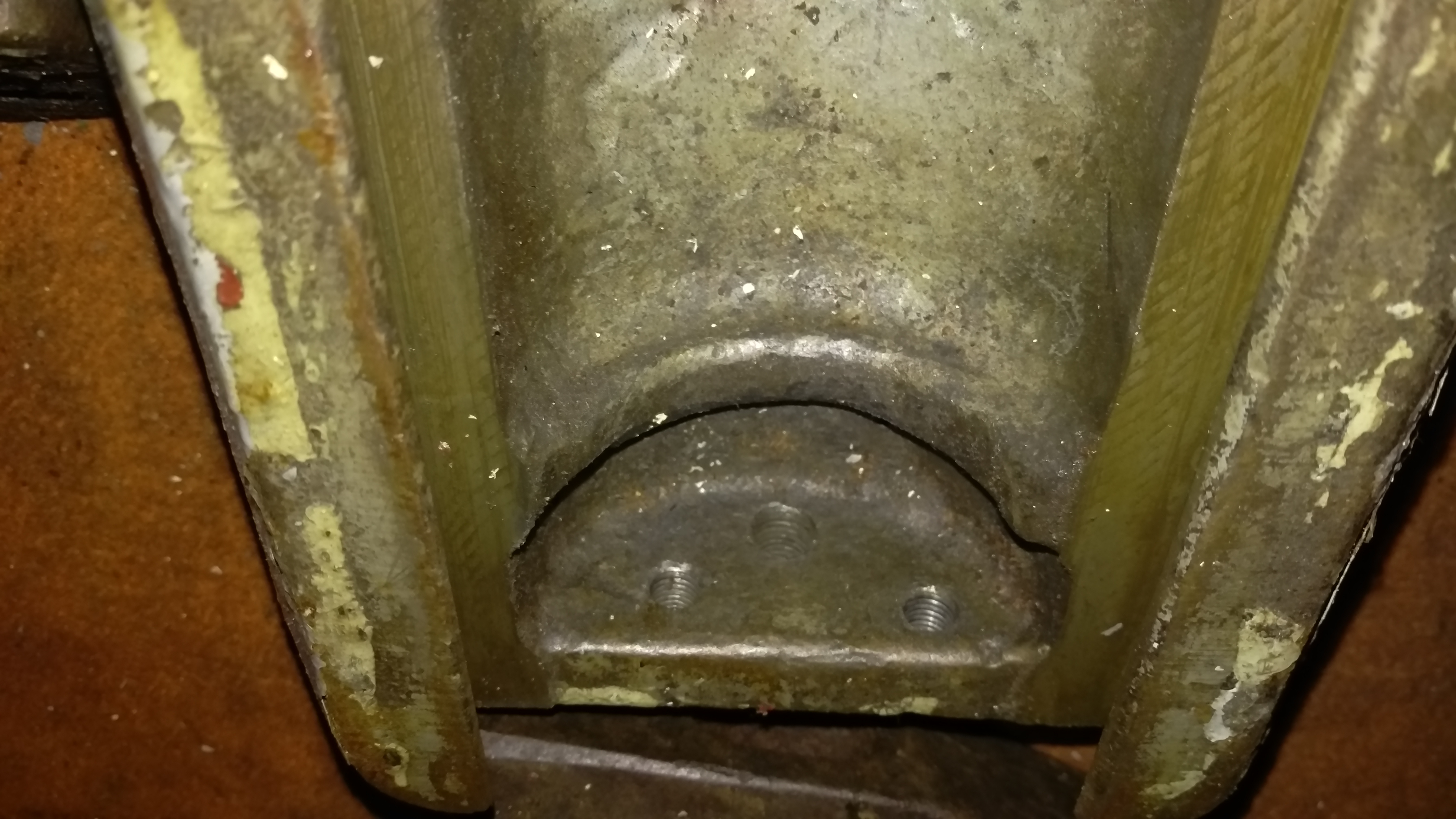

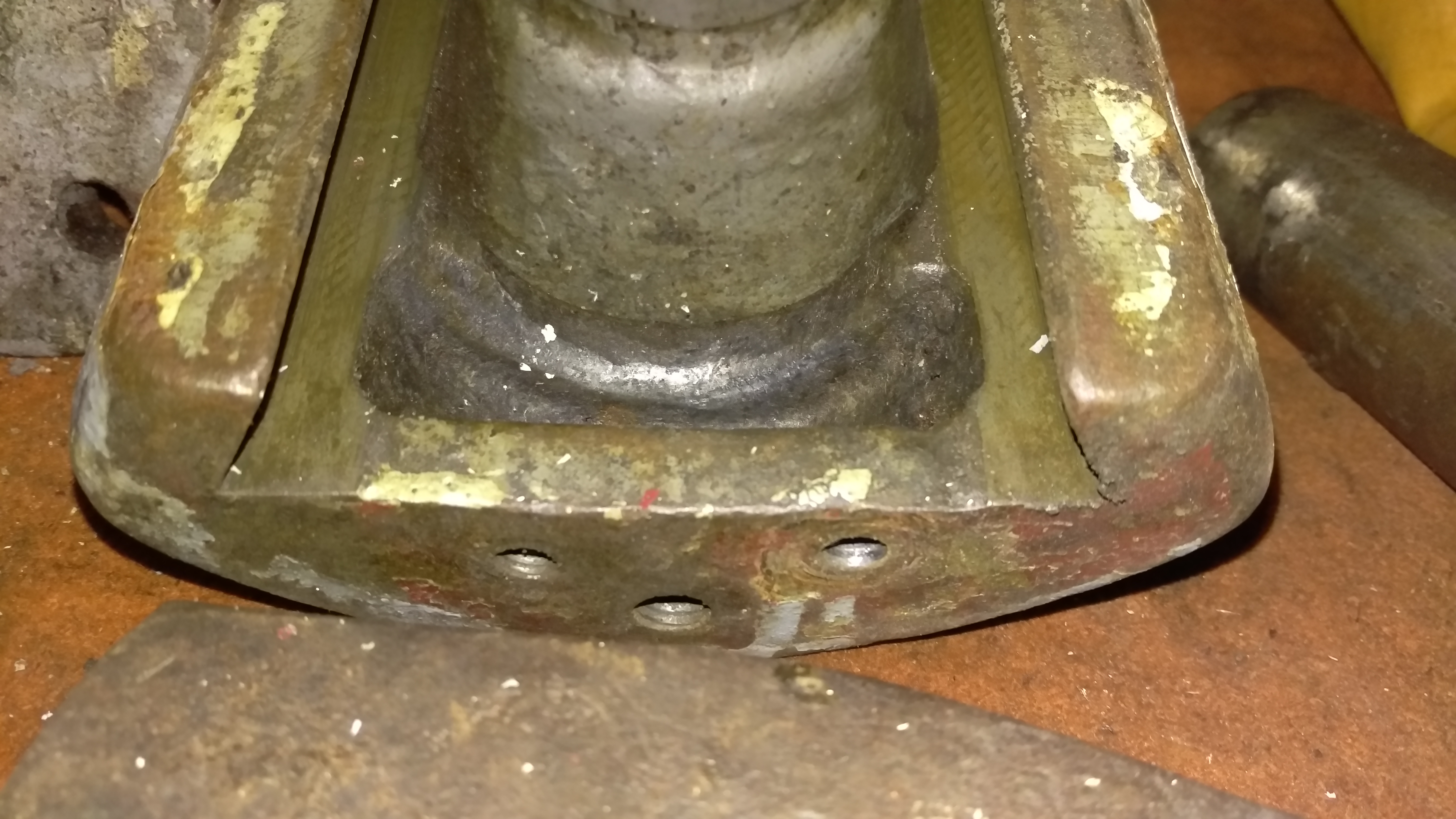

Te trzy śruby nie mocują tulei do szczęki, mają za zadanie zabezpieczyćprzed opadaniem tulei w dół. Tuleja powinna być osadzona w gnieździe szczęki swą wystającą częścią, którą przenoszona jest cała siła. Nie widać tego na żadnym zdjęciu, ale prawdopodobnie masz uszkodzone gniazdo, a te dwa dodatkowe gwintowane otwory były nieudolną próbą naprawy. Tuleja absolutnie nie może być na sztywno połączona ze szczęką!

Zwróć uwagę jak układa się nakrętka w gnieździe ruchomej szczęki. Na fotkach widać, że jest zdeformowana końcówka (półksiężyc)
Co do śrub mocujących to w moje łapki wpadały imadła z dwoma wkrętami niezależnie czy były to 80 czy 150. Najważniejsze, żeby nakrętka nie wyskakiwała z gniazda szczęki podczas dociągania.

Pojechałem do tokarza, który podjął się naprawy tulei. Odetnie końcówkę z półksiężycem i zrobi nową z dobrej stali. Zrobi również półksiężyc przykręcany do czoła szczęki stałej aby śruba z gwintem trapezowym nie wypadała. Stara jest już troszkę wyślizgana. W szczęce ruchomej tylnej poprawi gwinty (ewentualnie zrobi nowe jeśli będzie potrzeba) dorobi nowe śruby i imadło odżyje. Ta tuleja w imadle nie jest dokręcona przez śruby a jedynie trzyma się na nich aby nie opaść. Cała szczęka tylna suwana jest tym półksiężycem na tulei i to wszystko :) i tak jak pisze pitsky tuleja nie może być przyspawana tylko dobrze spasowana półksiężycem.
Tak wygląda u mnie wnętrze szczęki tylnej ruchomej. Widać lekkie wyślizganie, ale nie ma tragedii i imadło powinno jeszcze posłużyć.
