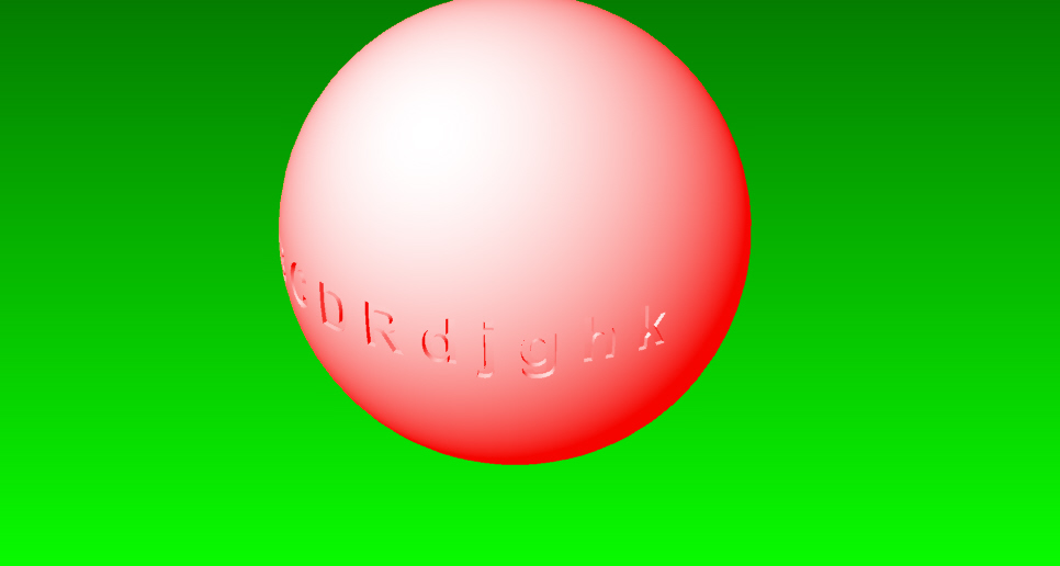

Proszę o pomoc w zamodelowaniu kuli z napisem na niej do okoła. Kula o grubości ścianek 2mm.
Napis ma być wycięty w powierzchni kuli. Ma być to bombka choinkowa z napisem :-)
Jak to zrobić najprościej?

Powiedzmy, że nie do końca jest to takie proste do wymodelowania.
Rzucenie tekstu z płaszczyzny na powierzchnię nierozwiniętej kuli, może nie dać pożądanego efektu.
Tutaj przykład z Fusion:

Post napisał: kubus838 » 20 gru 2019, 14:17
Jest to bardzo prosta rzecz. Wystarczy narysować kulę o kreślonych wymiarach i wstawić na nią napis. A, że chcesz to wydrukować tylko powierzchnie 2mm w slicerze ustaw wypełnienie na 10. A do wymodelowania samej kuli i napisu użyj programu typowo dla drukarzy np netfabb studio.
Czy tak to ma wyglądać - kolory i napis został wybrany przypadkowo.
