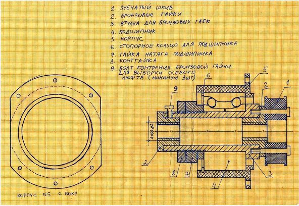

Ma ktoś sprawdzony patent na mocowanie w łożysku nakrętki kulowej. Przymierzam się do nacięcia rowka pod pierścień ale może są lepsze ?

Kiedyś na forum zahranicznym znalazłem taki rysunek, z myślą, że się nad nim poduma. To może też .... podumaj? To nie kulowa nakrętka, ale temat ten sam.

BYDGOST pisze: To może też .... podumaj?
Podumałem :) pomysł jest ale za szeroko.
Potrzebuję to zmieścić pod suportem tokarki . nakrętka ma średnicę zew. 50mm a miejsca jest na 100. 2 łożyska 6010.

Pod suportem tokarki a więc chcesz przenieść napęd śruby na suport tak ?
Posty: 17323
Post napisał: kamar » 21 sty 2012, 21:18
Tak i umyśliłem sobie napędzaną nakretkę coby nie miała tendencji do dygotania

Post napisał: $zuwaX » 21 sty 2012, 21:26
Pomysł jest dobry ale by to wykonać będzie problem wg. mnie byś musiał zastosować dwa
łożyska oporowe na obu końcach nakrętki i może też kulkowe by było to podtrzymane bądź 2 łożyska stożkowe
tylko że je będzie trzeba zabudować i to wymaga zaś dużo roboty
może masz jakąś fotkę tej nakrętki ??
będzie łatwiej kombinować

$zuwaX pisze: bądź 2 łożyska stożkowe
Za dużo kombinacji. Przy takich obciążeniach poosiowych to dwa dobra łożyska kulkowe pochodzą lata. Nakrętka typowa 32x5 http://allegro.pl/sruba-kulowa-nakretka ... 84033.html
Jak wytrzymają kulki w nakrętce to i w łożysku.

Post napisał: Tomek155 » 21 sty 2012, 23:44
Zerknij do mojej galerii. Znajdziesz tam łożyskowaną obudowę obrotową. Na zdjęciach jest złożona na zwykłych łożyskach ale później wymieniłem na skośne.

Teraz jak tak myślę to Ty chcesz by ta nakrętka się kręciła w łożyskach tak ?
a powiedz mi jak ta nakrętka będzie się kręcić w tych nakrętkach to jak doprowadzisz smarowanie do nakrętki ??
