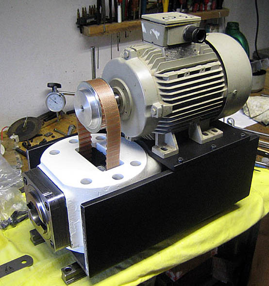

inne pytanie czy same kola sa wywazone, lub czy wytaczk nie wprowadza maszyny w dragnia.
w takiej maszynce raczej zrezygnowalbym z pasow zebatych. w niektorych tokarkach cnc naped z silnika jest przekazywany na wrzeciono czteroma lub piecioma paskami "wielokinowymi, wielorowkokowymi" czy jak tam je jeszcze nazwac o niskim profilu, takie jak w samochodzie (nie polonez :grin: ). nalezy sie zatroszczyc aby kat opasania malego kola byl duzy (moze bedzie potrzebna dodatkowa rolka). na maszynach gdzie to widzialem mozna gwintowac na sztywno gwintownikiem/narzynka i nie ma poslizgu. jak zobaczylem to pierwszy raz to nie zabardzo dowierzalem ze ktos zdecydowal sie na takie rozwiazanie, ale to dziala.
odradzam stosowanie paskow klinowych o wysokim profilu, moga powodowac drgania (duza masa wlasna). dlategow szlifierkach sa stosowane pasy plaskie nie klinowe czy zebate.

Zrobie jak radzisz olo.
Co do wrzeciona to bicie promieniowe wynosi 0,005 a czołowe 0,01.
do niego raczej nie miałbym zastrzeżeń.
Całe wrzeciono było wykonywane w firmie specjalizującej w produkcji wrzecion i łożys- POLSKA firma :).
Co do silnika to muszę sprawdzić. Też przyszło mi do głowy że możę sam silnik ma za duże drgania i wszystko wprawia w rezonans. Jutro sprawdzę.
Co do kół są to koła z "blokadą" stożkową. Gotowe tuleje stożkowe kupiłem razem z kołami, mówili, że są one wyważane.
A co do obróbki, to jeszcze nie przeprowadzaliśmy prób.
Co do paska wieloklinowego to mam pewne obawy.
Chodzi mi o to by wyeliminować możliwość poślizgu paska. A różnie to bywa, to pod osłonę się coś dostanie (chłodziwo itp.) no i bedzie kłopot.

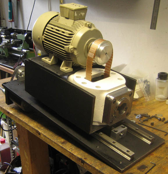

wygląda to np: tak

Jeśli chodzi o te drgania to jak narazie wiem jedno. Silnik poprostu jest kiepski i wszystko przenosi przez pasek.
A co do tego czy jest to podobne to to tak. Jeśli chodzi o idee.
Inaczej posadowiony silnik nie na wrzecionie. no i większe wrzeciono z stożkiem ISO50.
Jak bede miał chwile to zrobie zdjęcia.

Słuchaj nie koniecznie bo to co pokazuje kolega gmaro na fotka to jakaś zabawka, wykonana w piwnicy wg. projektu innego konstruktora - nie dziwie się ze drga. Jeśli to ma napędzać ISO50 to musi ważyć kilka set kg.
Nie wie osób zadaje sobie sprawę jak wygląda ISO50- i jak ma potencjał.
