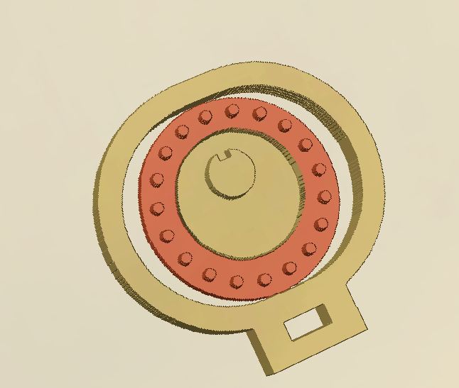

Płyta mocująca silnik musi mieć odkosy :( Teraz cały ciężar silnika i przekładni wygina płytę, a w momencie pracy ma ochotę go wyrwać... Mechanizm krzywkowy skopany troszkę... Krzywka musi chodzić po obrotowej rolce inaczej się wytrze szybko :(
Natomiast na wielki plus upór w dążeniu do celu :)
rama mocująca trochę drga, ale znajomy fachowiec stwierdził że takie układy mają prawo drgać, nic tam nie wyskoczy przecież. fakt , że silnik nie bardzo pasuje bo powinien być taki z mocowaniem u dołu, było by stabilniej. chyba że by to jeszcze usztywnić i dospawac kątowniki.
co do krzywki, to fakt trochę się wytarło na początku, ale chyba nie będzie się to ciągle scierać...nie wszędzie przecież są stosowane rolki ...

januszd pisze:ale chyba nie będzie się to ciągle scierać
Nie będzie się ścierać jak nie będzie włączone... Niestety przy pracy będzie :(

a jakby te dwa elementy zrobić z brązu ? nie będzie tarło i się zużywało ?

wersja finalna - zrobiłem na łożysku, chodzi cichutko, łagodnie. 500 bar osiąga w kilkadziesiąt sekund.

zmieniłbym inaczej jeszcze dwie rzeczy : usztywnił ramę mocującą silnik, bo teraz pod obciążeniem się ugina , oraz ten element co chodzi w nim łożysko, zrobić go bardziej spasowane ( teraz tam jest jakieś 1.5 mm luzu), było by pewnie zupełnie cichutko.
ale nie jest źle, i tak chce to zamknąć w wygłuszającej szafce ( sąsiedzi) więc to małe pukanie nie jest problemem. dodam że pracuje równomiernie nawet pod dużym obciążeniem ( testy do 600 bar)
a tamta krzywka to waliła jak młotem...
