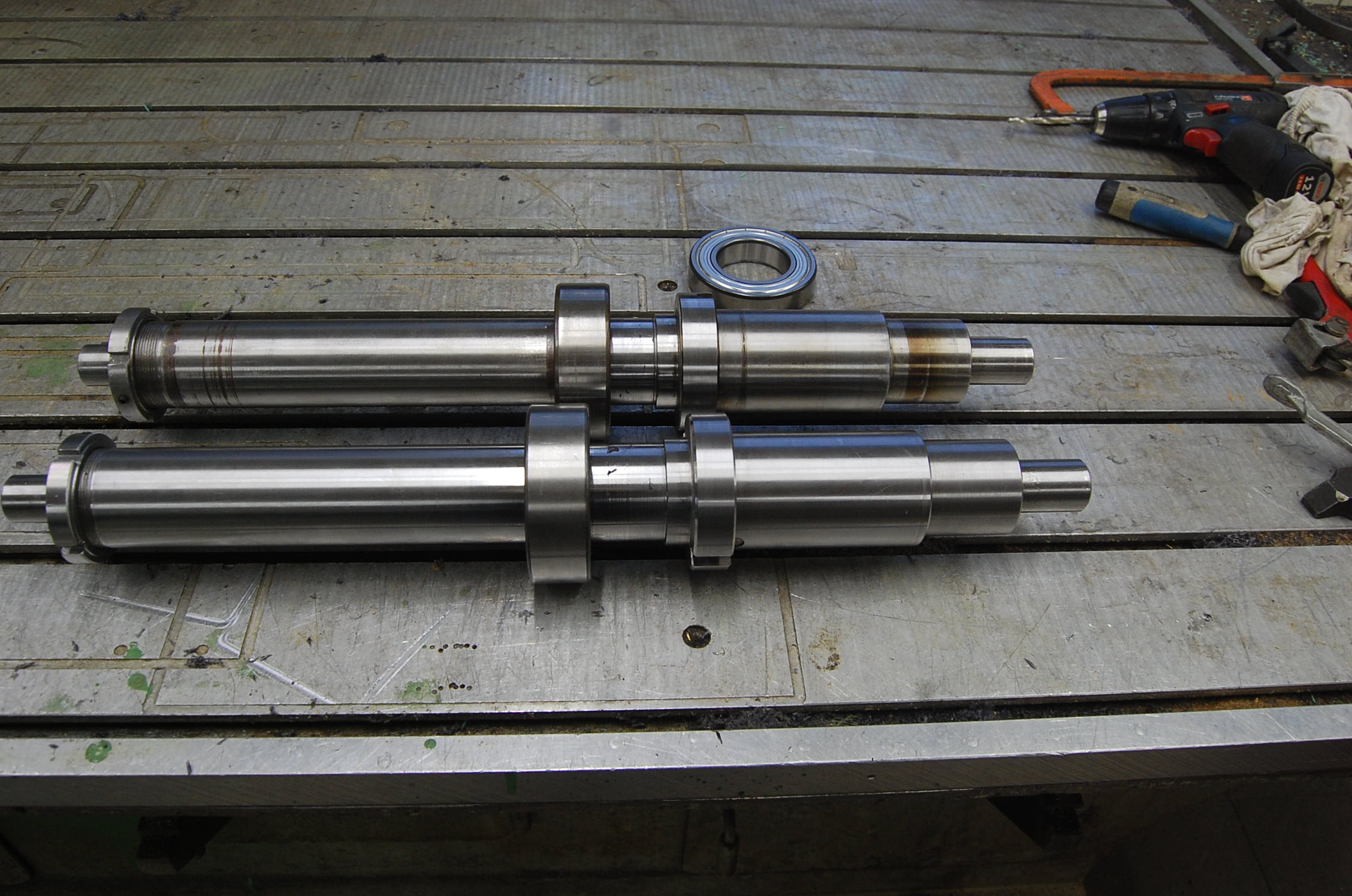

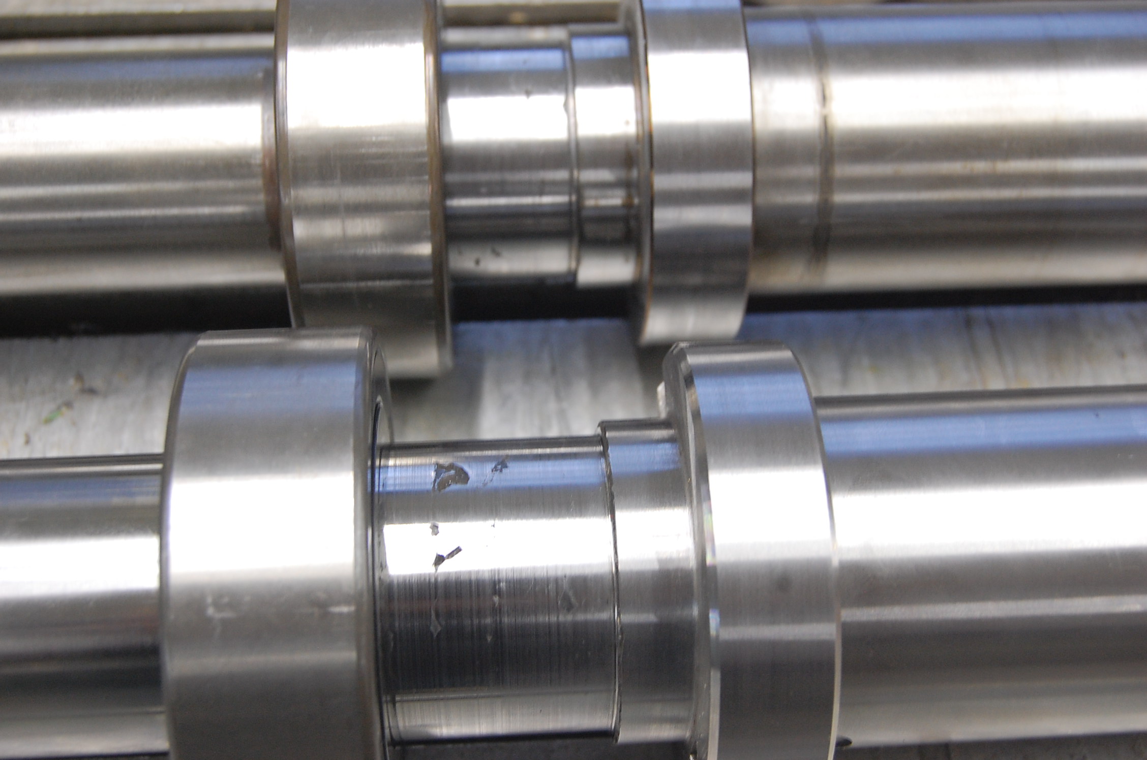

Post napisał: kamar » 14 maja 2025, 19:05
Bardzo niechętnie przyjąłem dziś regenerację czopów pod łożyska na wale. Niechętnie, bo czopy prawie w środku walu i bałem się , że napawanie je odkształci. Ale, ponieważ temu klientowi się nie odmawia, próbę zrobiliśmy na obrocie TIG-em. Bicia złapały 2-3 setki.
Obrazek Obrazek
I podtarcie szkłem parę zlotych klientowi uratuje.

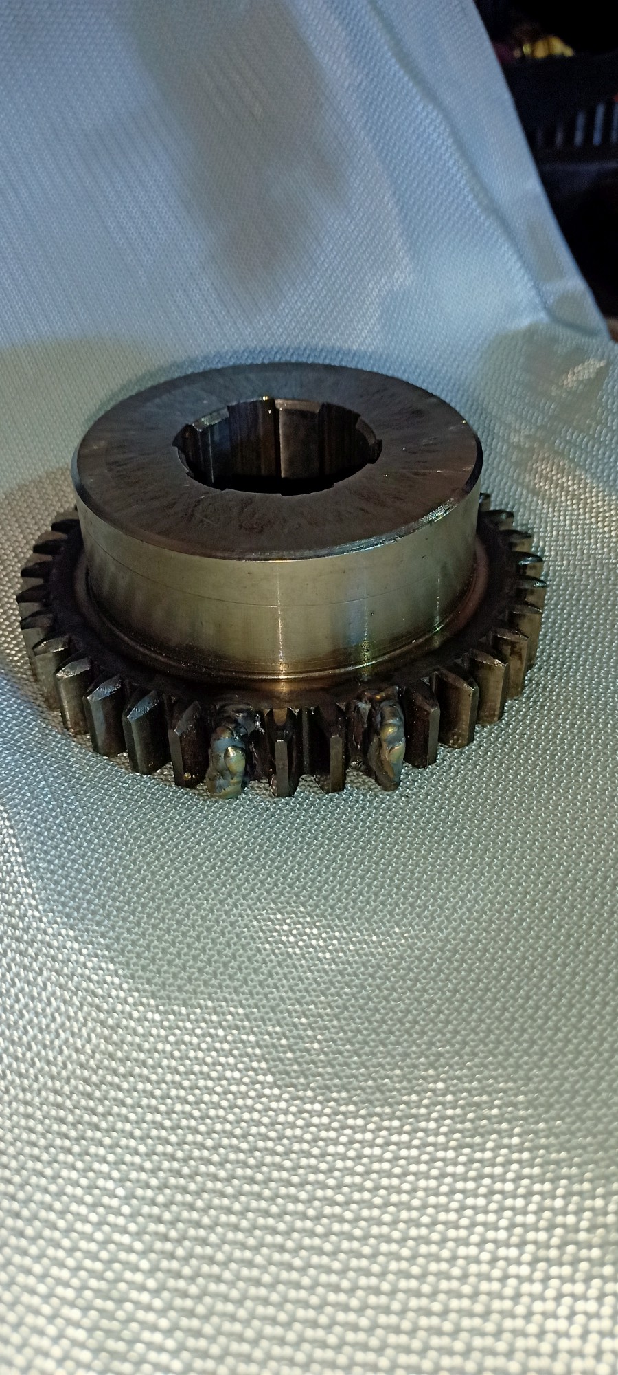

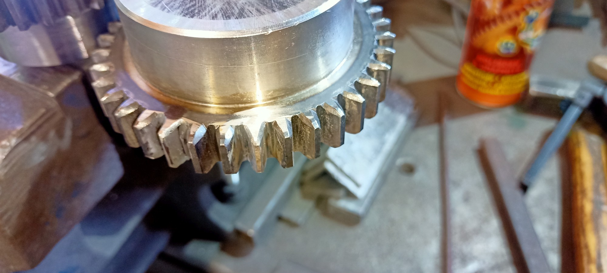

Post napisał: blasterpl » 20 maja 2025, 22:04
Nie odzywałem się bo chciałem potestowac czy się nie rozpadnie od razu. Wiec zęby napawane , oszlifowane kątówką , tokarka poskładana i pomęczona całkiem zacnie. nic się nie urwało , pracuje nieco ciszej a na lewych obrotach zupełnie cicho. Wiec myślę , ze warto było próbować.
