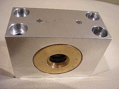

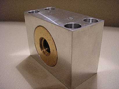

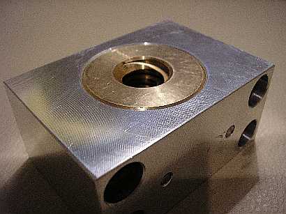

Ja to robię tak:
Gotowa nakretka z brązu ale bez kołnierza, ciasno wpasowana w oprawę wykonaną z aluminium, całość przewiercona dwoma otworami Fi.4H7 i zabezpieczona kołkami. Oczywiście w samej obudowie robimy otwory mocujace tak jak nam to pasuje. U mnie 4 otwory pod śruby imbusowe szóstki.
Jak na załączonych obrazkach.
FiZyK

fizyk pisze:Ja to robię tak:
a jak kolega robi kasowanie luzu??????? jakaś kątra czy coś podobnago ???? Czy ten sposób jest wystarczający aby wszystko działało poprawnie???????????

Post napisał: fizyk » 11 mar 2006, 12:11
Powiem tak:
Nie przewiduję póki co kasowania mechanicznego luzu, ponieważ przewiduję w późniejszym czasie zastosowania w swojej maszynie śrub kulowych bezluzowych, wtedy w miejsce tych klocków przykręcę zespoł nakrętki od śruby kulowej.
Aczkolwiek jest taka mozliwość:
Zastosowanie dwóch klocków z nakrętką obok siebie, w tym jeden regulowany na owalnych otworach (przesuwanie w zdłóż lini śruby).

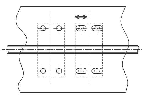

Post napisał: poteks » 13 mar 2006, 10:15
pomysł niezły z tą zamianą na kulowe w póżniejszym czasie, jednak co do kasowania
fizyk pisze:Aczkolwiek jest taka mozliwość:
Jeżeli można by było coś jaśniej tzn. jakiś szkic odręczny?????

Post napisał: adam Fx » 13 mar 2006, 22:27
hhhmmm chba oto chodzi .... :?
Ostatnio zmieniony 14 mar 2006, 13:36 przez adam Fx, łącznie zmieniany 2 razy.

Post napisał: fizyk » 13 mar 2006, 22:51
Na szkicu widać zarys elementu do którego przymocowane sa 2 oprawy z nakrętką. W tym jedna oprawa ma możliwość przesunięcia i zaciśnięcia śrubami w nieznacznym zakresie wzdłóż osi śruby napedowej.
