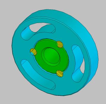

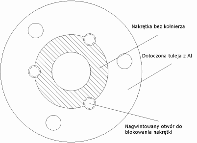

A ja mam pytanie :) - czy opłaca się dorobić do nakrętki bez kołnierza kołnierz np z aluminium ? Zobaczcie rysunkek :) - czy tak nie taniej ?!
251mz
Posty: 4540
Post napisał: 251mz » 15 mar 2006, 06:48
a po co dorabiac?? nie lepiej odrazu zrobic mocowanie tej nakretki do maszyny. po co wykonywac 2x te sama prace

Napszykład zrobić taki kołnierz i w ten sposob regulować luz, że dać w "kostkę" dwie nakrętki, jedną na sztywno, a drugą z możliwością obrotu. Skaskować luz i zacisnąć śrubami...
