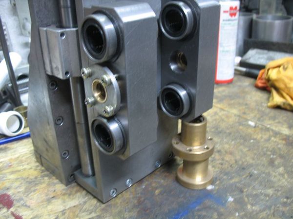

Post napisał: ARGUS » 02 kwie 2008, 14:27
Ja to zrobiłem tak
Przetoczyłem nakrętkę zostawiając kołnież
nakrętka jest dociskana do korpusu przez "podkładkę "
kasowanie luzu - ręcznie nastepuje przez obrót nakrętki i ponowne jej dociśnięcie
trochę mało widać ale to zawsze coś :-)
