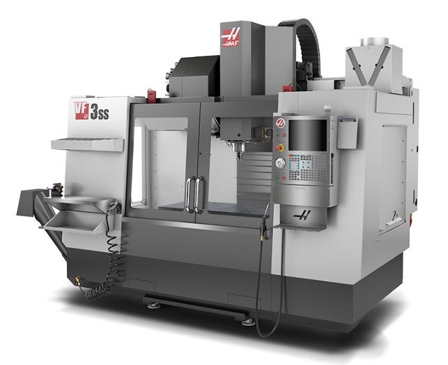

WZÓR
Posty: 8571
Lokalizacja: Oława
Re: Na czym ustawić tokarkę na posadzce
Post napisał: WZÓR » 22 mar 2024, 18:48
KonradRybacki pisze:
19 kwie 2023, 22:35
Cała ta kombinacja alpejska z powodu płytek gresowych...
Fakt , fundament kiepski to i na czym byś tej tokarki nie postawił , to i tak będzie do bani.
..... , ale nie ma co i przesadzać.
Patrz na czym Haas-y stoją
W firmie (w której pracuję) taka VF-3 stoi na takiej podłodze ( pod blachą zwykła wylewka) i maszyna ma się dobrze.
Abplanalp przyjechał.
.... , na podłogę spojrzał , minę :shock: :D :mrgreen: strzelił - instalację zrobił i pojechał do domu.
Maszyna wypoziomowana , hula jak trzeba , jak do tej pory nic się nie dzieje.

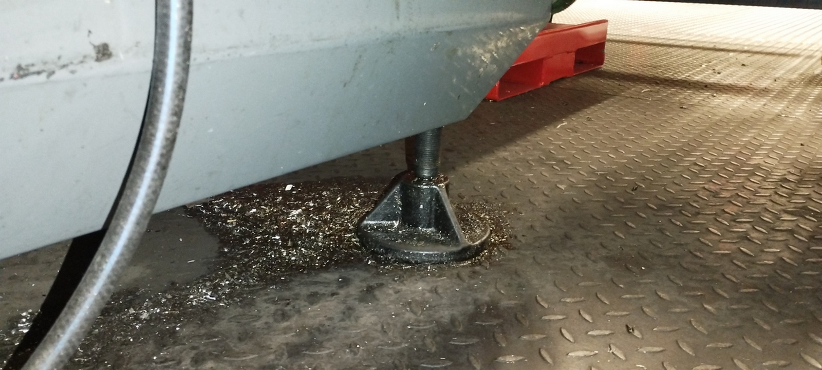

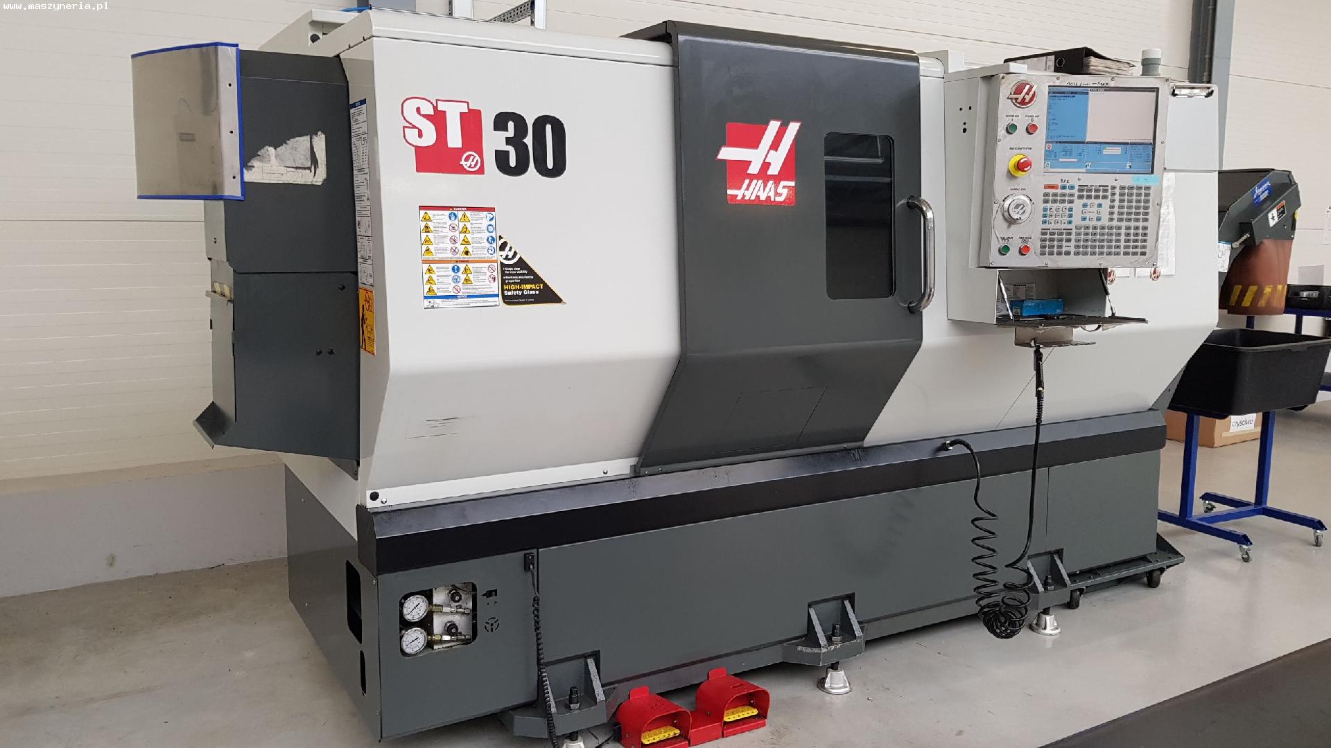

Taka maszyna musi stać całą swoją powierzchnia na podłodze, jak ustawisz ją na "nóżkach" to przy uchwycie 4 szczękowym albo jakimś odlewie wyjedzie razem z tobą z warsztatu. Sam to już przerabiałem
Tokarki Haas też na nóżkach stoją i jakoś z warsztatów nie wyjeżdżają. :D
Myślę , że i tokarka autora wątku również sprawdzi się na takich/ podobnych nóżkach.
