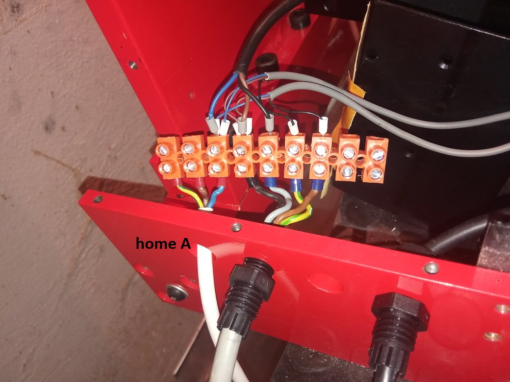

Ale mam nowy problem, gdyby ktoś miał jakiś pomysł, tak jakos mam podpięte chyba albo piny źle wpisane że tylko jeden Home X, wywala mi reset w machu - nie mogę zbazować maszyny, pozostałe działają poprawnie,działa jak zwykły wyłącznik, nawet jak w wejściach mam /odhaczony/, zaznaczony na czerwono, wywala reset w machu

Rozrysuj sobie schemat tego wszystkiego co masz włącznie z ustawieniami w programie to łatwiej będzie znaleźć co jest nie tak.
Nieelegancko tak wciskać kilka kabli pod jedną śrubkę. Są tulejki podwójne do zaciskania i za ich pomocą można kable rozdzielać.
Ten czarny przewód powinien być rozdzielony i zaciśnięty wspólnie podwójną tulejką z mostkiem do jednego z wolnych dwóch zacisków po prawej stronie. Potem drugie rozdzielenie do następnego zacisku i tym sposobem masz już trzy miejsca przyłączenia przewodów, a nie tylko jedno.

Post napisał: ADATA » 20 maja 2024, 10:41
"wejście limit ma zasilanie po napięciu z przekaźnika załączanie go zielonym przyciskiem-aktywacja estopu zdejmuje to napięcie."
dalej nie wiem o co chodzi
