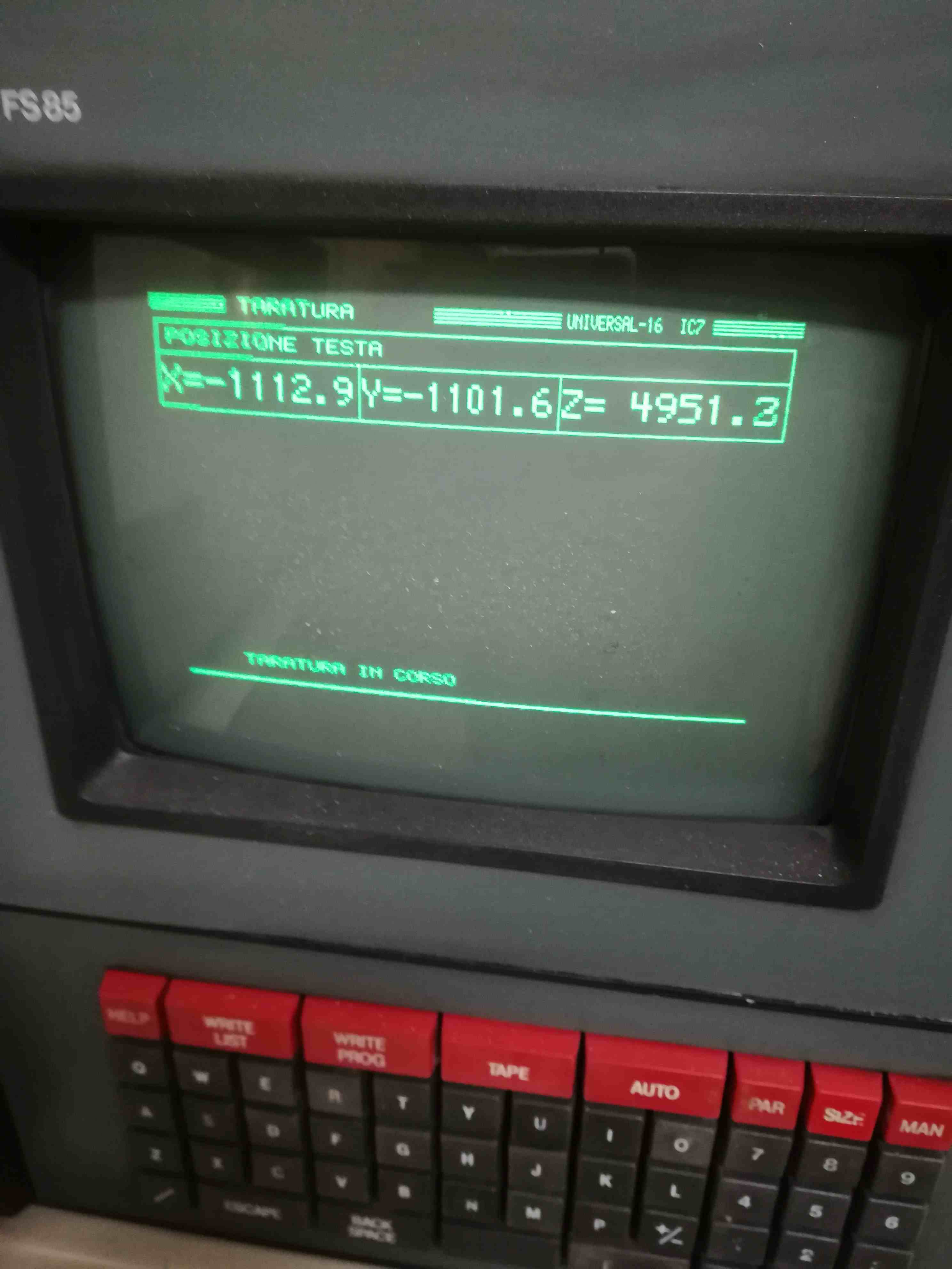

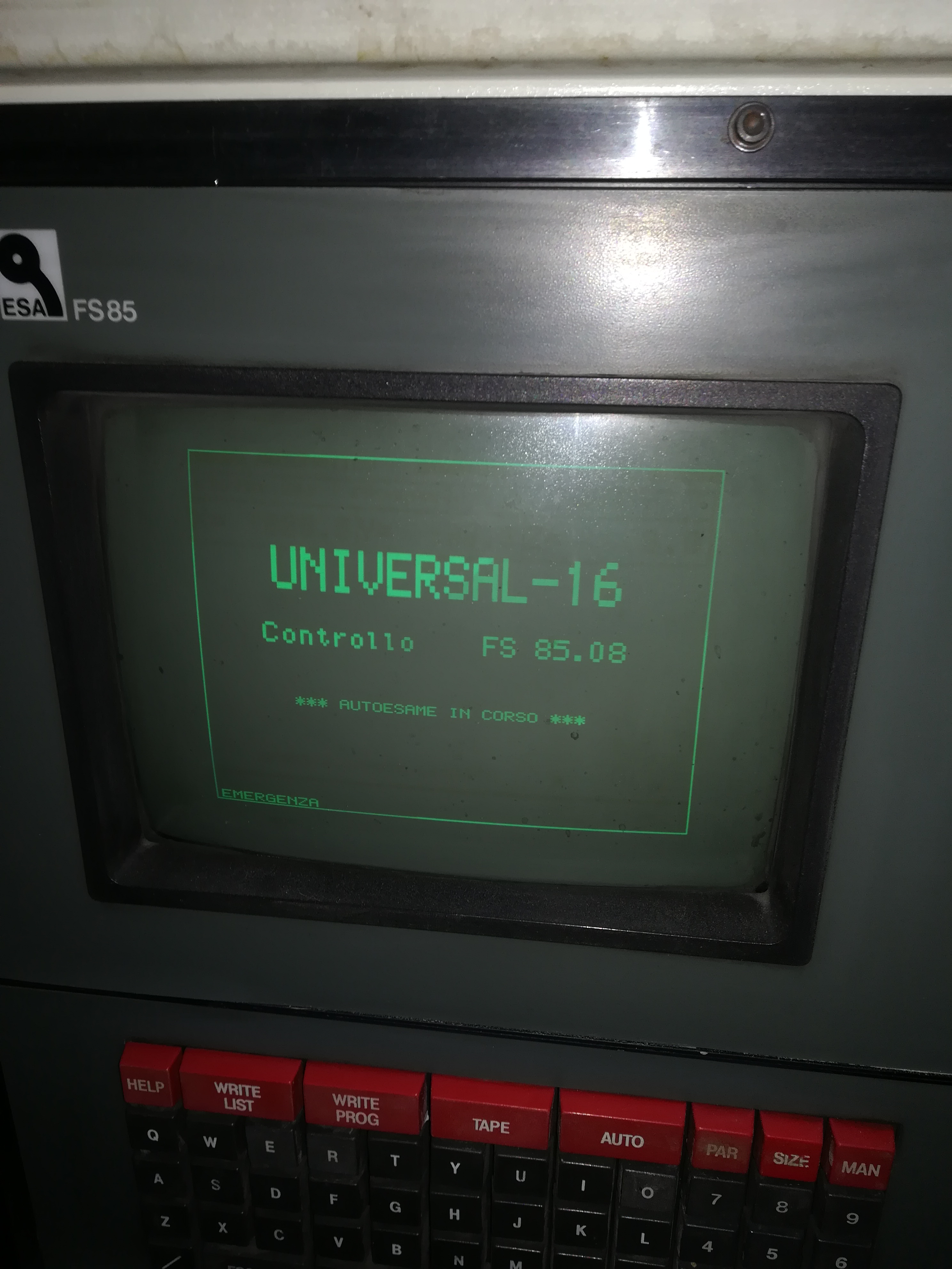

Po naciśnięciu przycisku czerwonego światła lampka gaśnie po naciśnięciu SIZE i START drukuje „przebieg kalibracji” na ekranie, a maszyna nie uruchamia się.

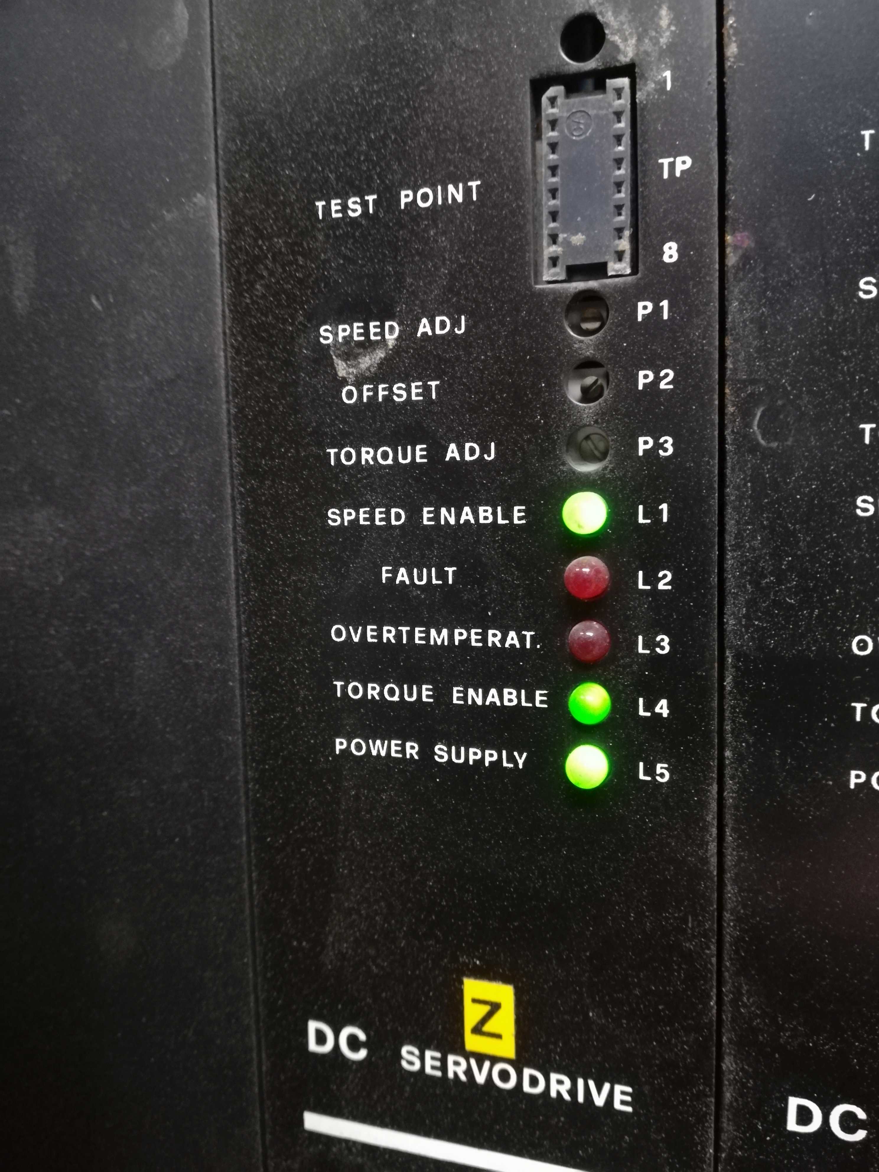

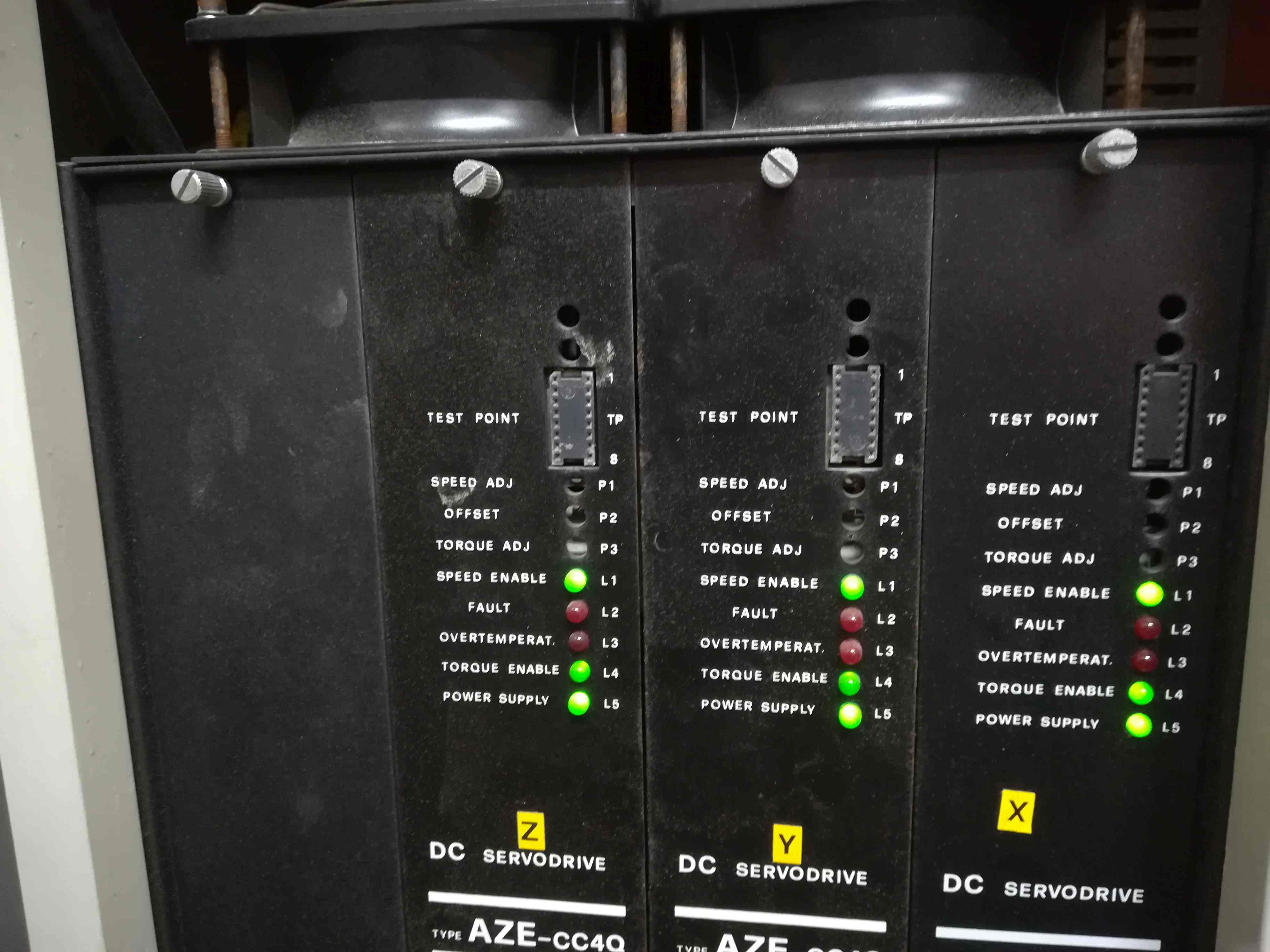

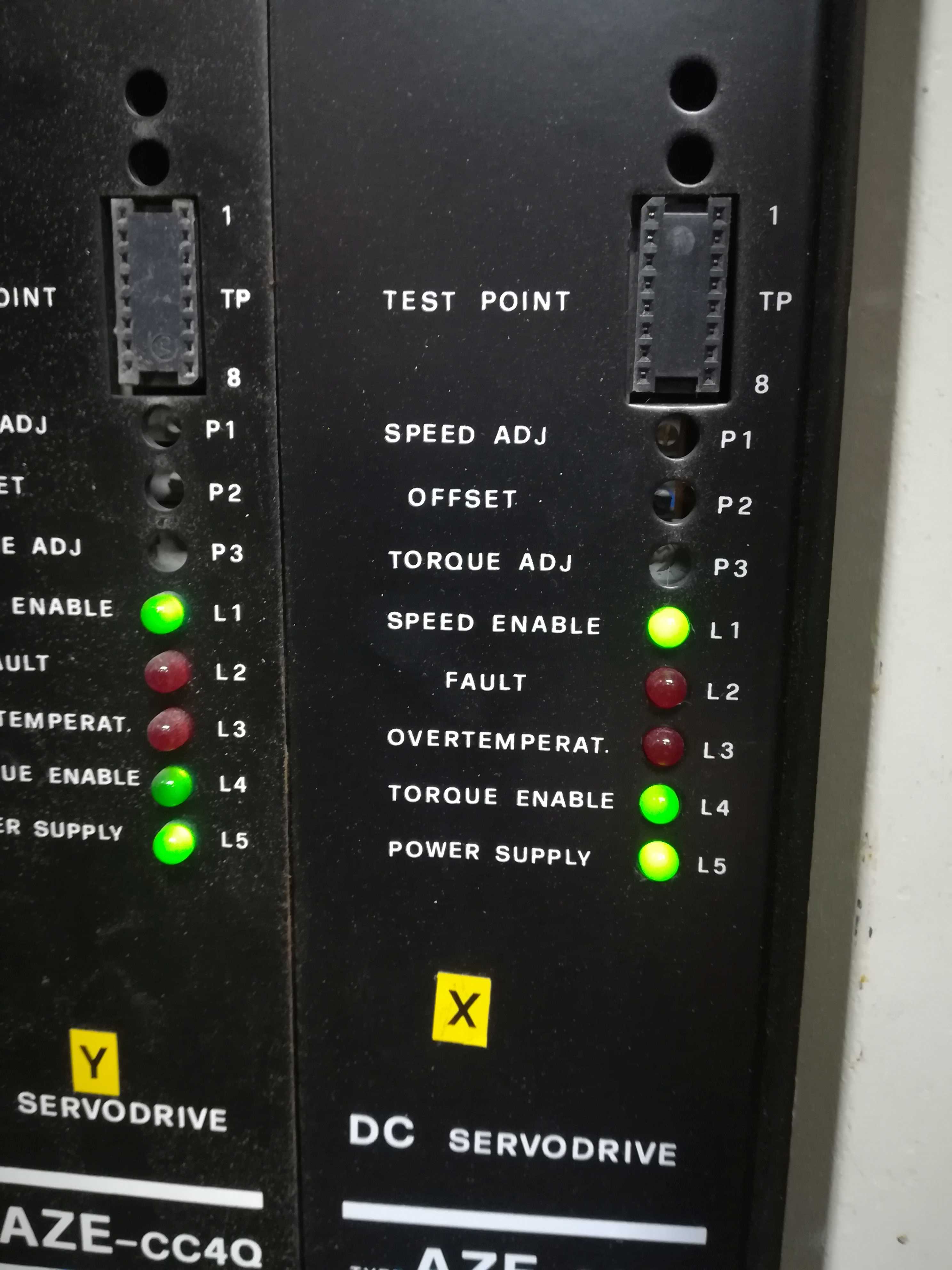

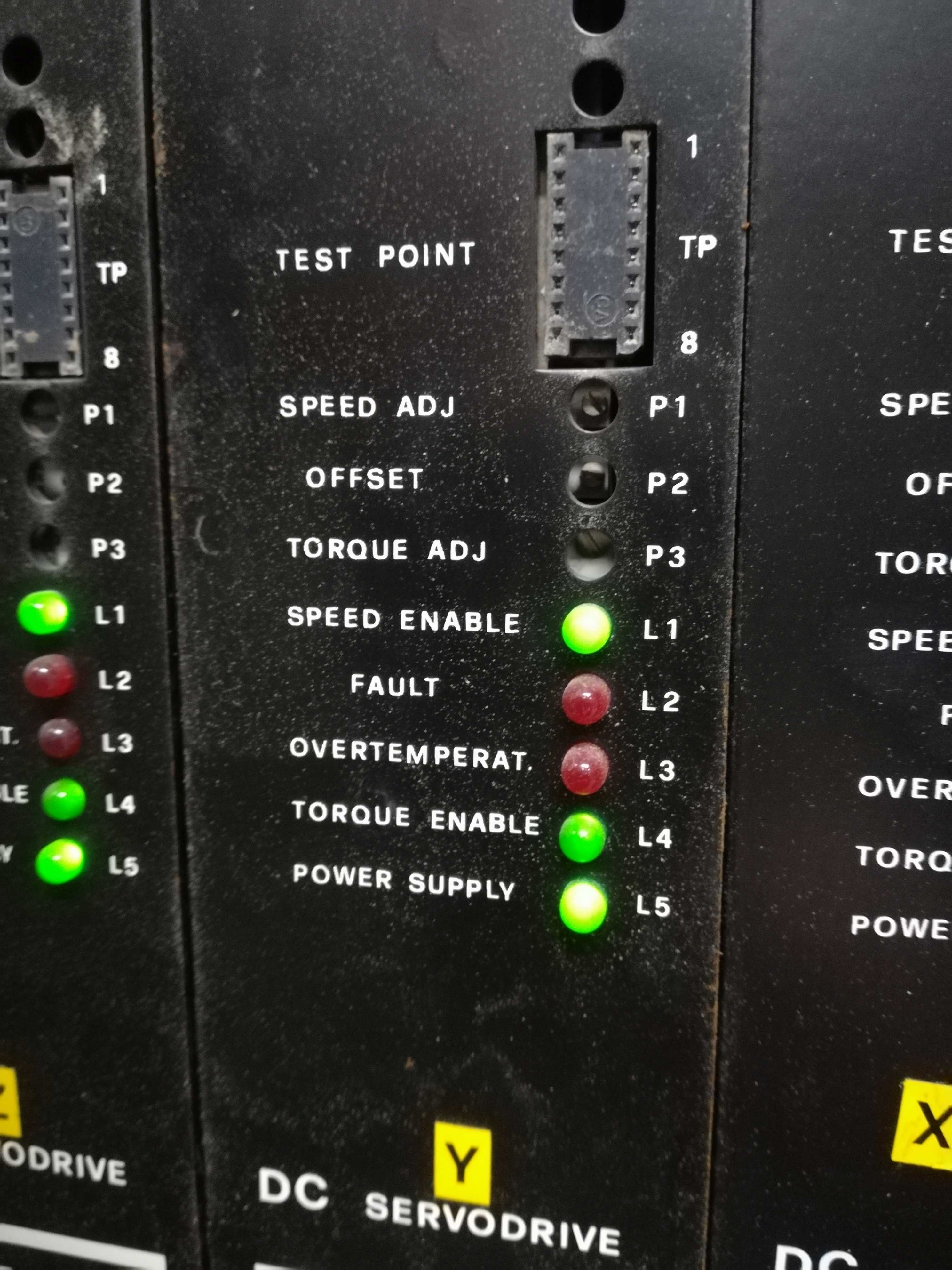

Trzeba odkręcić płytę pod monitorem na której jest ten czerwony przycisk załączający sterowanie. Będą tam trzy serwowzmacniacze. Interesuje mnie jakie diody się świecą na tych serwach w momencie załączenia bazowania?. Na każdym powinny się świecić po trzy zielone diody. Jeśli gdzieś jest czerwona dioda lub któraś zielona się nie świeci - to maszyna nie ruszy!

Post napisał: metrix » 19 mar 2019, 10:03
foto serwowzmacniacze

Moim zdaniem uciekły dane maszyny. Widać po wyświetlonych wymiarach na ekranie, że maszyna nie wie po jakiej drodze chodzi. Mogło wylecieć PLC i maszyna nawet nie wie, z jakimi prędkościami ma się poruszać. Maszyna jest w Polsce czy gdzie indziej? Pozdrawiam
