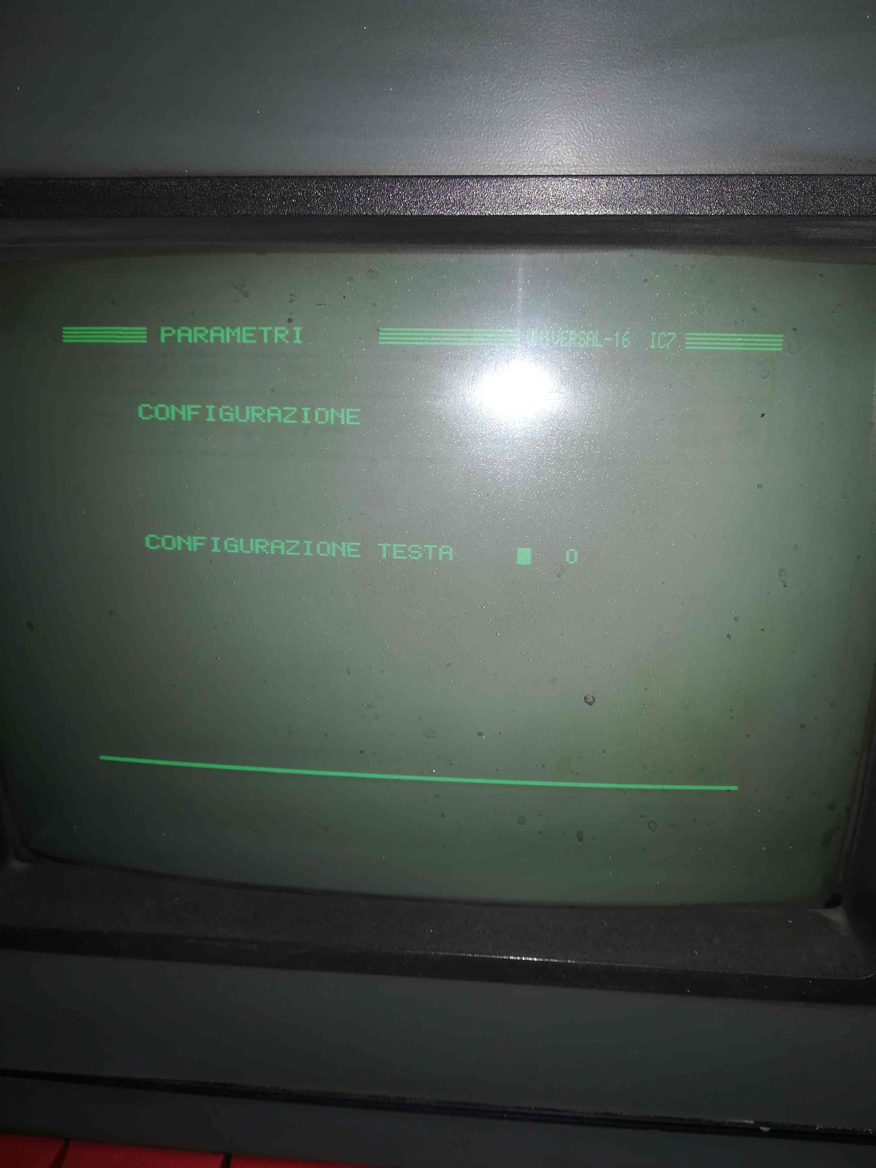

Więc tak - nie wiem czy będzie to dokładny opis czynności, ale takie info dostałem.
Wciskamy PAR dalej ENTer. Powinien pojawić się jakiś napis po niemiecku - Gestado .....
Enter i pojawi się CODE eingabe. Tu trzeba podać kod - u kolegi jest taki - \open\ i Enter. Wyskoczą cyferki od 0 do 8. Wciskamy zero i tam wpisujemy parametry pola. Dalej Enter. Wybieramy 1 i pojawiają się tam parametry osi- uzupełniamy i Enter. Tak robimy do ósemki. Tyle co się dowiedziałem. jak wam się uda coś zdziałać to proszę o dokładny opis czynności. Pozdrawiam

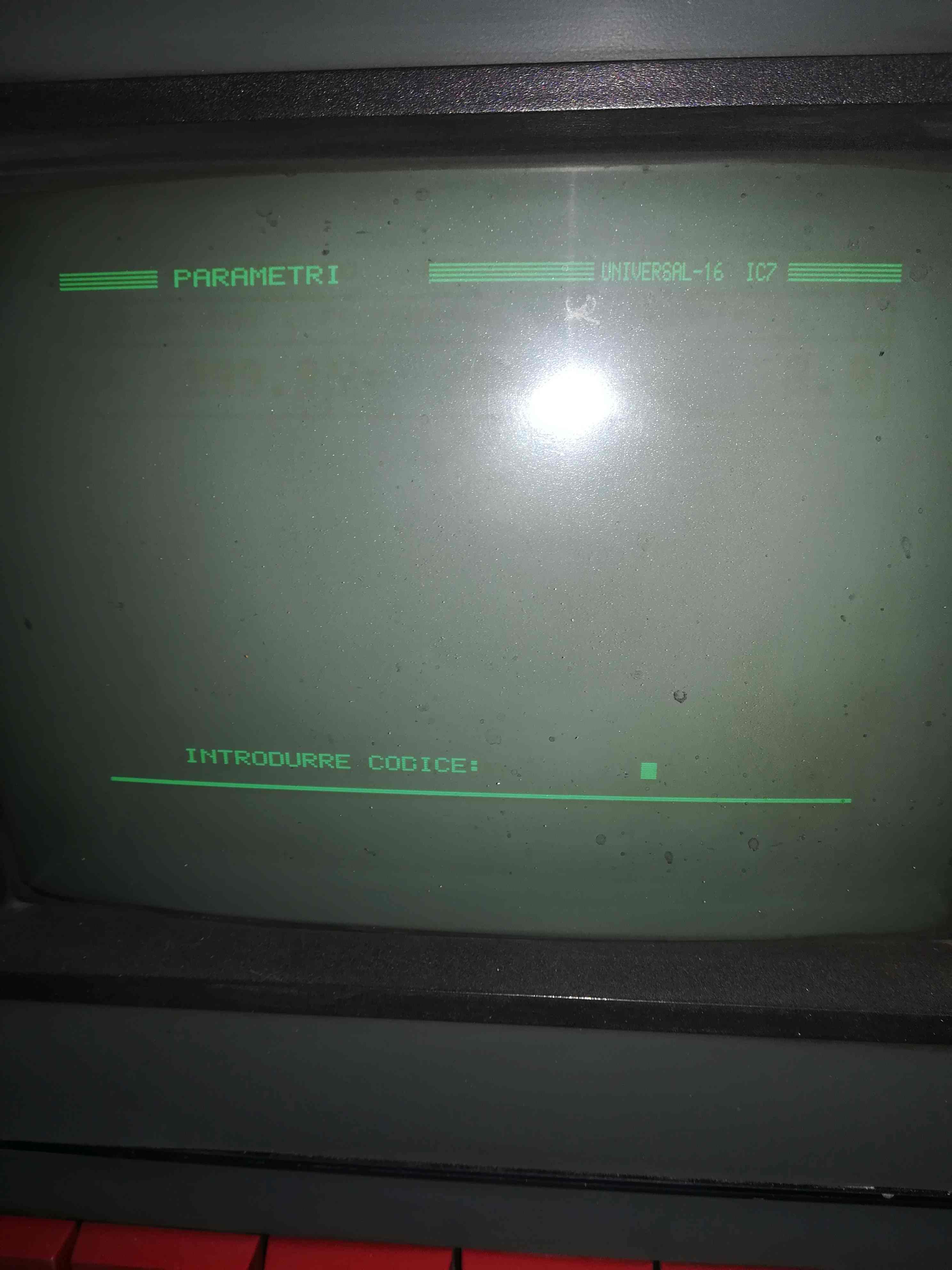

Post napisał: metrix » 20 mar 2019, 15:45
Po naciśnięciu PAR otworzy się ten ekran. Wprowadzają tylko 2 liczby. ENTER nie odpowiada. Gdy naciśniesz ESCAPE, otworzy się ekran i poprosi o kod. Kod OPEN nie działa.

Post napisał: jarosław pawlik » 20 mar 2019, 16:08
Ok tam nie było Enter tylko ESCAPE. Kod open musi być z kreskami \open\.

Post napisał: metrix » 20 mar 2019, 18:04
Kalibracja trwała i maszyna się poruszyła. Dziękuję bardzo. :-) Czy mogę otrzymać lub kupić podręcznik programowania?
