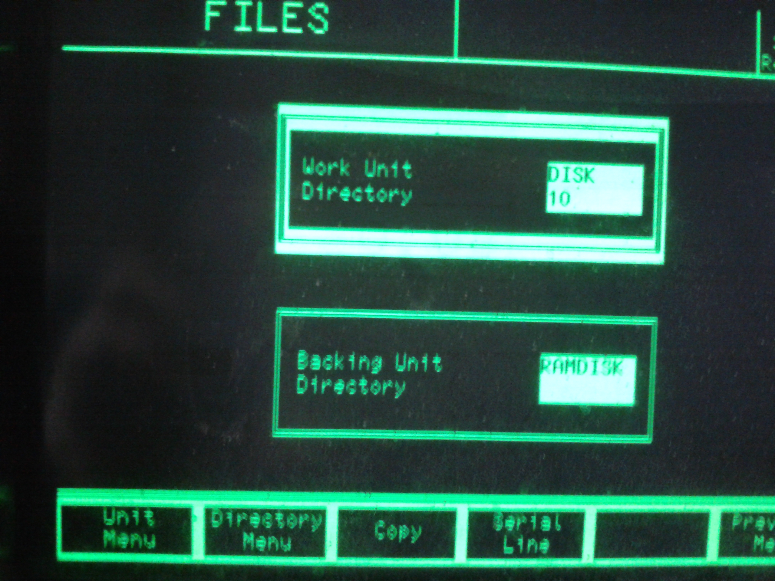

Witam .potrzebuje instrukcji bądź opisy jak kopiować programy na dysk główny .
maszyna ma zamontowany fdd USB
mam problem i nie wiem czy maszyna nie widzi pendrive czy ja robię coś nie tak
inne programy takie jak plc sie zainstalowały z pena
robię to pierwszy raz i do tego nie posiadam instrukcji .

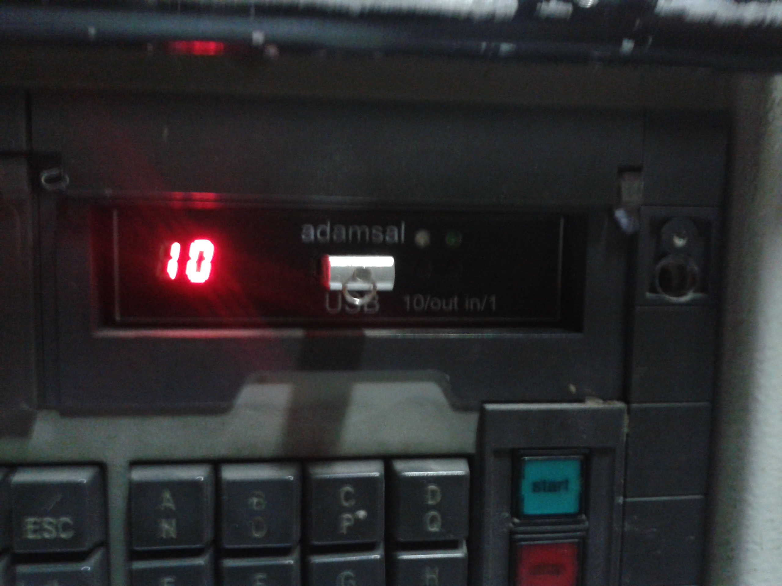

Post napisał: jarosław pawlik » 12 lis 2016, 15:25
Aby Tria zobaczyło pendriva to trzeba - tuż po załączeniu maszyny i wyjętym pendrivie wybrać numer dysku, oraz szybko włożyć z powrotem pendriva do emulatora. Zacznie migać czerwona (chyba) dioda oznaczająca czytanie. Jeśli chcemy zmienić np. z 2 na 4 - to trzeba wyłączyć maszynę - załączyć z powrotem i wykonać wszystko od początku.

Post napisał: bartek0616 » 13 lis 2016, 10:58
Próbowałem ale nadal to nie wychodzi możne mój emulatora jest jakiś inny, pokarze kilka fotek potrzebuje wiedzieć jak krok po kroku wchodzić w programie .

Post napisał: jarosław pawlik » 14 lis 2016, 18:40
Wygląda na to - o ile dobrze widzę - ten emulator ma dwa segmenty wyświetlacza. W takiej sytuacji pen powinien być sformatowany programikiem dostarczonym z Adamsala. Gdyby był emulator trójsegmentowy wystarczy na penie zrobić foldery. Inaczej tego nie widzę.

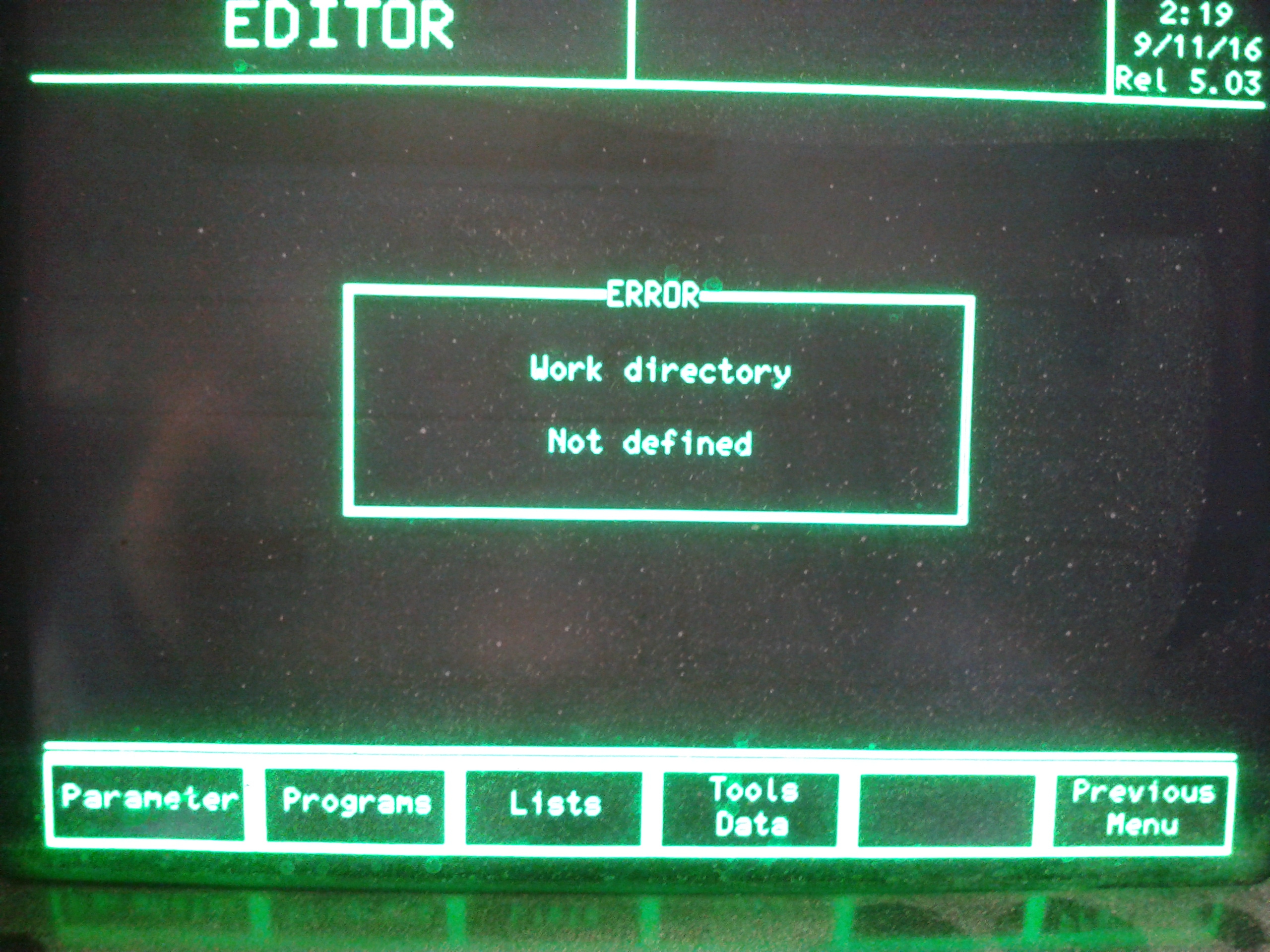

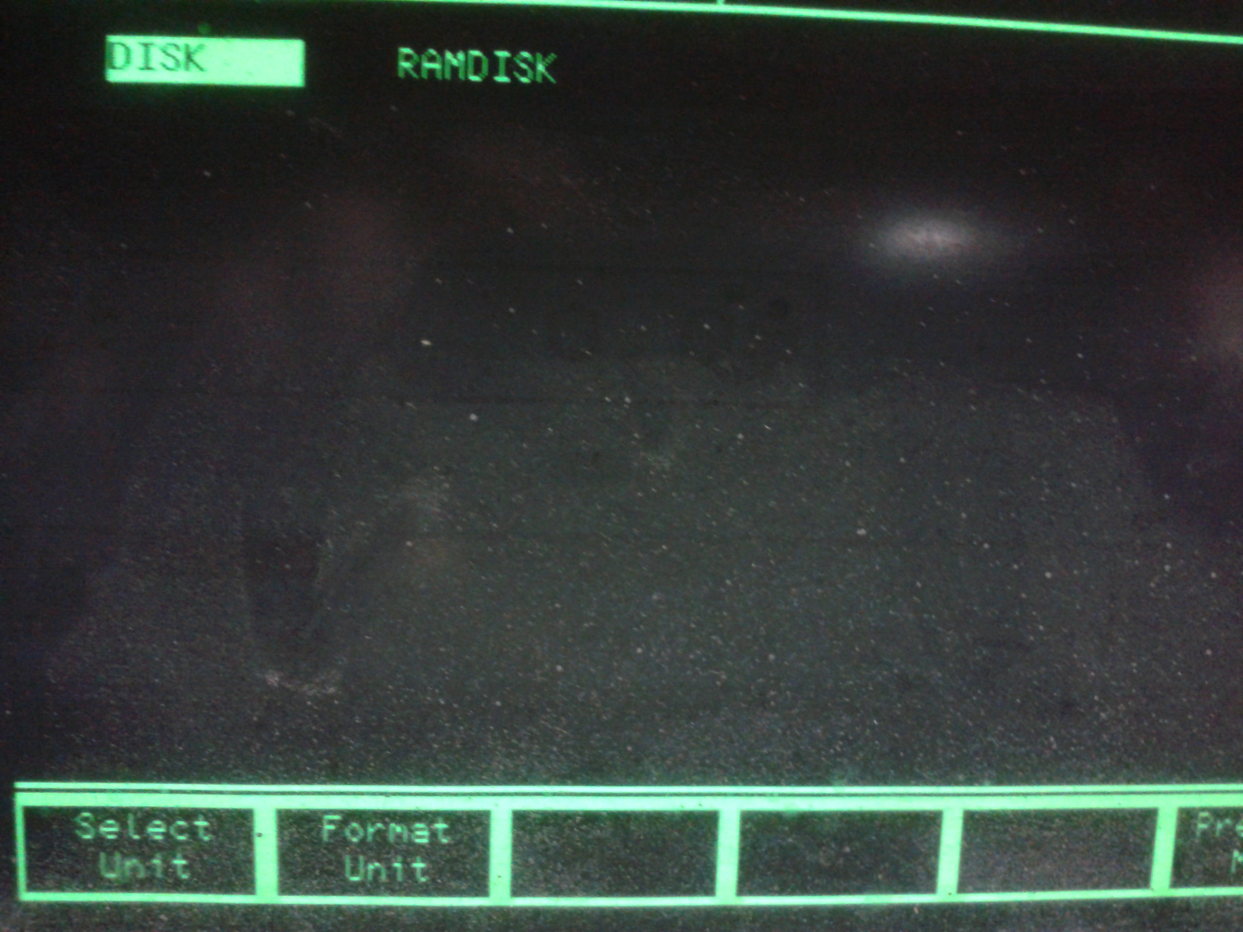

Post napisał: bartek0616 » 19 lis 2016, 09:28
Najprawdopodobniej nie mam utworzonego folderu kierunkowego nie wiem jak go stworzyć i gdzie i czy musi mieć określona nazwę , dlatego nie mogę przekopiować programów .

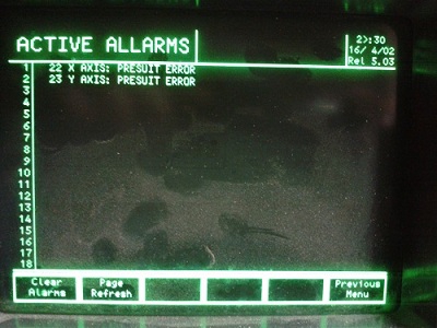

jeszcze jakieś błędy wyskoczył .

Post napisał: jarosław pawlik » 20 lis 2016, 11:05
Te błędy informują ,że komputer z jakiejś przyczyny nie zezwala na pracę serwonapędom osi X i Y.

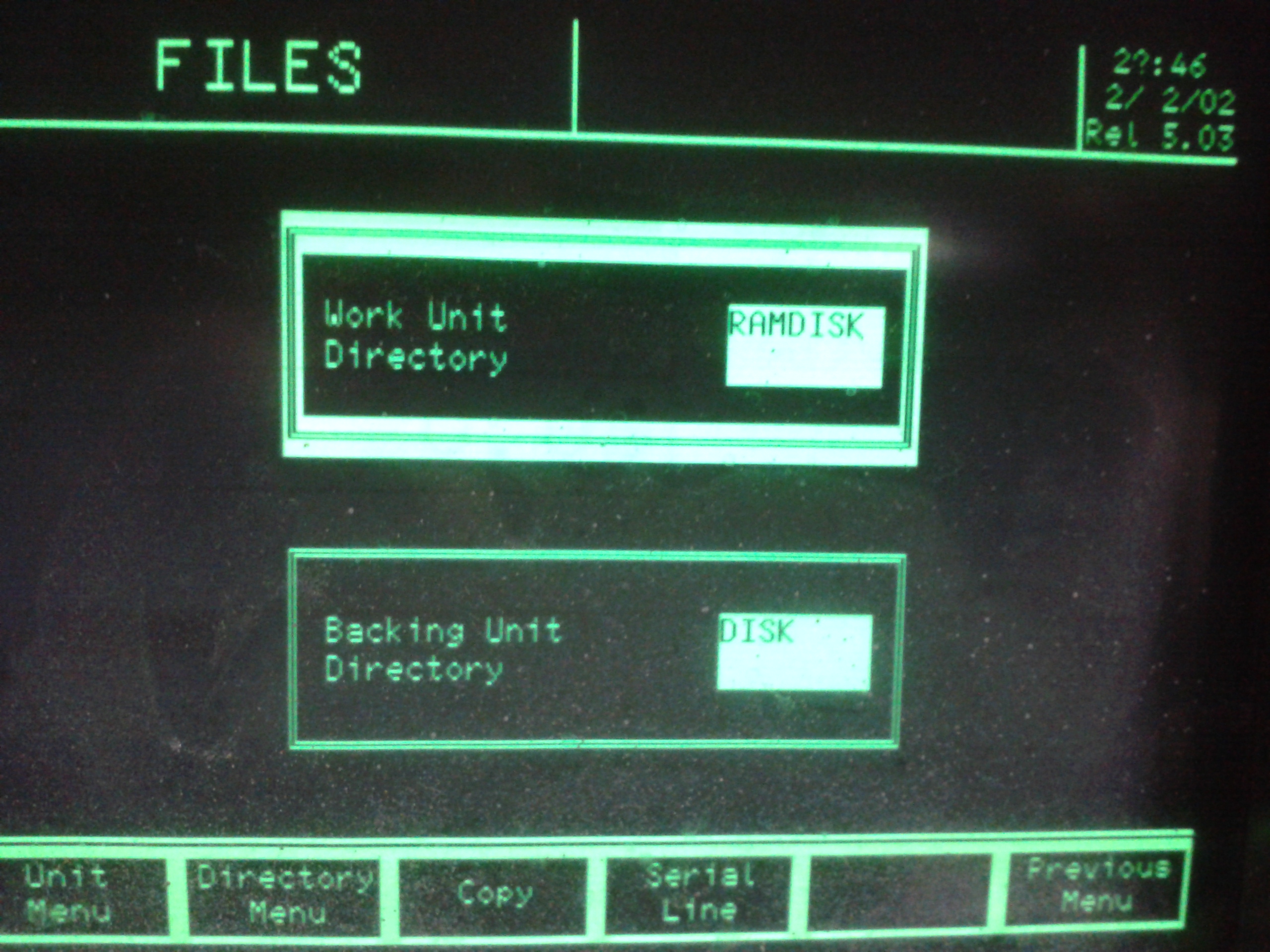

Post napisał: szpaku-666 » 10 gru 2016, 18:48
1.tworzysz folder do którego chcesz skopiować w sekcji Backing Unit
2.następnie kopiujesz z Work Unit
3.nowy folder w Work Unit
4.kopiujesz z Backing Unit
DONE ;)

Post napisał: bartek0616 » 29 sty 2017, 12:28
Przez jakiś czas nie miałem czasu się zając maszyną, ale teraz już potrzebuje ja uruchomić.
Jeśli chodzi o PLC to mam wgrane z innej maszyny jak zainstalowałem pierwszy raz to maszyna robiła normalnie sajzing , przez jakiś czas grzebałem przy kopiowaniu programowy oczywiście nic w tym kierunku nie zdziałałem .Po kilkunastu próbach zaczęły mi wyskakiwać te błędy 22 x axis:persuit error 23 y axis:persuit error wszystkie krańcówki działają osie chodzą dość lekko ponowne w granie PLC nic nie pomaga
ustawienia osi narzędziowe mam oryginalne tej maszyny. Morze jest ktoś chętny podjechać i usunąć awarie . Vickersie , świecą wszystkie 6 diod zielonych żadna nie gaśnie przy próbach i tez żadna się nie świeci czerwona .

Post napisał: jarosław pawlik » 29 sty 2017, 16:06
Bez bazowania, niech pan sprawdzi w manual po kolei każdą oś - powoli, powinna każda dać się uruchomić pod warunkiem, że wszystkie zielone diody świecą ( proszę patrzeć na wskazania enkoderów) . Jeśli któraś nie chodzi to ona będzie uszkodzona.
