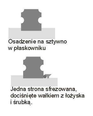

Witam, Muszę określić do jutra rana w jaki sposób mają obrobić powierzchnię pod prowadnicę.
HGW20 hiwin.
Chcę mi zrobić powierzchnię bazową z jednej strony tak, że wyfrezują rowek, tak że prowadnica wejdzie na wcisk a z drugiej strony luźno. Ja myślałem nad sfrezowaniem całego płaskownika, z jednej strony zostawić rancik, żeby prowadnica się oparła i przykręcić z drugiej strony na wałeczki z łożyska, tak jak zaleca hiwin. Montażu na wcisk w rowek nie ma w katalogu hiwina.
Dla mnie lepiej byoby, gdyby była na wcisk bo mniej gwintowania będzie, tylko pytanie czy nie będzie później kłopocików.
z góry dzięki i pozdrawiam

Montaż na wcisk jest fajny ale gdy jest dobrze zrobiony na frezarce bez problemu można uzyskać dokładność wymiaru ok 0.05 z płaskością bywa różnie zależy do czego i jak konstrukcja zamontowana na frezarce. Trochę łapą dociągniesz i już parę setek ucieka po odkręceniu. Teraz pytanie czy takie dokładności w twojej konstrukcji są ok bo jak tak to zdecydowanie ułatwi ci montaż ale jak nie to lepiej zrobić krawędź oporową z jednej strony bo przy montaży można od boku wsunąć cienkie blaszki jak jest taka potrzeba.
Montowanie na wałeczki na pewno poprawia samą sztywność prowadnicy w miejscach pomiędzy śrubami montażowymi . Osobiście się jeszcze z czymś takim na żywo nie spotkałem.
Przemyśl jakie siły będą działać w twojej maszynie porównaj ze sztywnościami prowadnic i sam zadecyduj czy te wałeczki będą konieczne.

Na wcisk = mnóstwo kłopocików... ;)

Przypomniało mi się. Kumpel tak raz wymyślił prowadnicę ABBA 15 na wcisk w profilu systemowym w AluBożena (belka osi X). Zawiózł, zrobili, przywiózł, przykładamy, nie pasuje, za mała szczelina o 3 setki..... zawiózł, poprawili, przywiózł, mierzymy..... za luźno o pół milimetra :P Dziękuje, nigdy więcej :???:

Zrób na wałeczki, u mnie w robocie w przemysłowych maszynach bez problemu takie rozwiązanie się sprawdza , na wcisk też mamy ale jak kolega wyżej pisał musisz być pewny że bardzo precyzyjnie zostanie to wykonane.

będzie na wałeczki, na wcisk bez sensu, nawet jak spasują to ewentualnej wymianie prowadnic może być problemacja.
