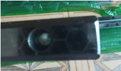

mam pytanie macie pomysł jak w domowych warunkach zamontować prowadnice liniowe np mam długoś 2m i 1.5m ma wyjść 3.5 aktualnie na końcach są oryginalnie zgradowane i jak wózek przejeżdża czuć uskok jak w domowych warunkach to zrównać aby było idealnie ja myślałem o wyfrezowaniu jakiejś prowadnicy aby jedna z 2 się równała i przejechać do szlifierka ale nie wiem czy do końca to będzie dobry pomysł może macie jakieś lepsze rozwiązanie

Aby zminimalizować efekt wpadania kulek w fazę, połączenie nie powinno być prostopadłe. Wtedy kulki z różnych stron nie będą trafiały jednocześnie na łączenie. Trzeba też zadbać o to, żeby różnica nie była wielokrotnością szerokości kulki.
Żadnego szlifowania bym nie robił, bo tylko pogorszysz.
To są szyny czy wałki podparte?

chinskie hgr 15
za jakie 2h dodam zdjęcie jak to polaczenie aktualnie wygląda

Jeśli są porządnie utwardzone, to frezarką tego nie ruszysz. Jedynie szlifierka. Ja bym po prostu zeszlifował fazę i połączył na styk.

ja chciałem wyfrezować Ala bazę aby było jak najbardziej współosiowe przyłożyć 2 prowadnice i oczywiście je usztywnić i przejechać szlifierka aby zlitować 2 do siebie

Zamiast ruszać bazę, przykręć płaskownik precyzyjny poniżej wózków i dociśnij do niego szyny.

aktualnie końce wyglądają tak
