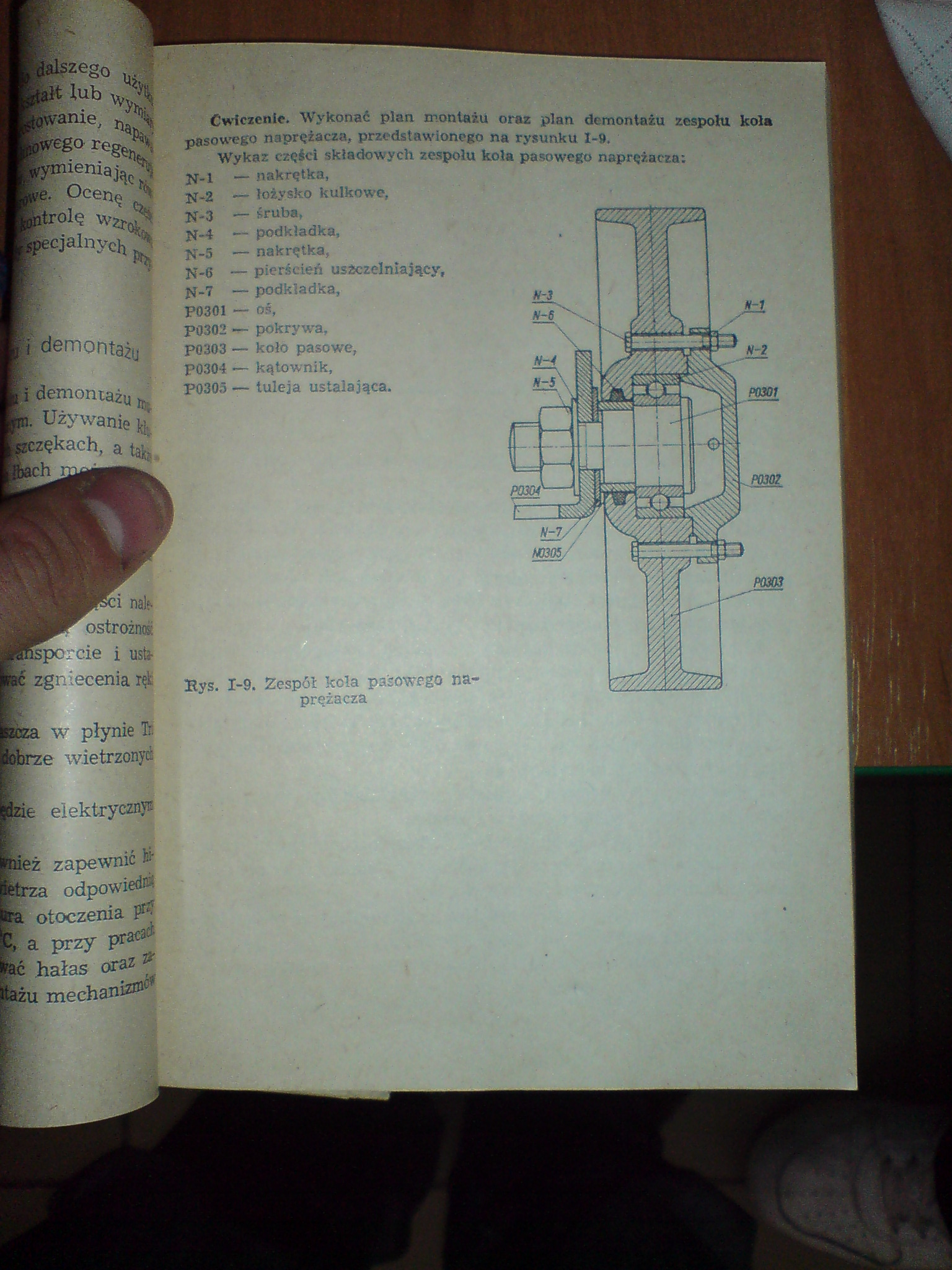

Potrzebuję pomocy przy zadaniu dotyczącym sporządzenia schematu montażu i demontażu części przedstawionej na rysunku. Chodzi tu o kolejność montażu/demontażu poszczególnych części.
Z góry dzięki;)

N1 P0302 N5N4 P0304 N7 P0301 N0305 N6 N2 Proponuje tak ale przemyśl to bo nr. pisałem z pamięci :smile: aha no i mam nadzieje że nie będziesz mechanikiem w mojej firmie :wink: .. ja elektronarzędzia tacie naprawiałem sam już od podstawówki i tak prosty demontaż i montaż to z zamkniętymi oczyma można zrobić OK szkoda mojego pisania powodzenia
[ Dodano: 2011-02-27, 16:26 ]
aha N6 może łatwiej będzie wyjąc po wypchnięciu łożyska

Nie, no ludzie się nie śmiejcie. Chłopak chce się nauczyć. Zasady pracy łatwo poznawać na rzeczach prostych.
Powiedzcie lepiej jak dokręcić nakrętkę N-5 skoro nie ma żadnej możliwości zabezpieczenia osi P0301przed obrotem. Podobnie podczas demontażu. Liczyć na to, że siły tarcia wystarczą? Można się nieźle przejechać na tym.
Może odpowiedź powinna być taka, że do końca nie da się poprawnie tego zmontować.

No może faktycznie na początku jest proste, ale potem wszystko się dla mnie komplikuje.
adam Fx - możesz mi wytłumaczyć dlaczego po N7 proponujesz P0301, bo ja się w tym miejscu pogubiłem.

proste kolego jak już odkreśliłeś nakrętkę którą jak słusznie zauważył BYDGOST, może być problem odkręcić ( dlatego zdejmuje najpierw dekiel z prawej strony bo może się da chwycić chociażby "żabą" za ten kołnierz po stronie łożyska) zdjąć pierwsza podkładkę kątownik drugą podkładkę(n7) to trzeba wtedy wybić oś(P0301) z łożyska
[ Dodano: 2011-02-28, 23:56 ]
a no i N3 nie zapomnij wyjąć po nakrętce N1 ....martwi mnie że tego nie widzisz ... rozbierałeś kiedyś własnoręcznie jakieś silniki chociażby z pralki? czy może alternator z auta warto się zastanowić co chcesz robić w życiu i czy właśnie to cie interesuje nigdy nie jest za późno by się nauczyć :wink:
