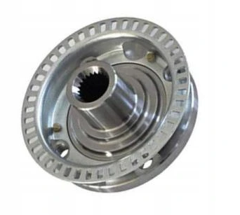

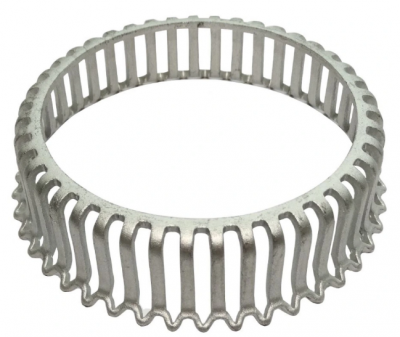

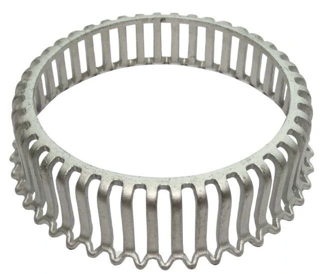

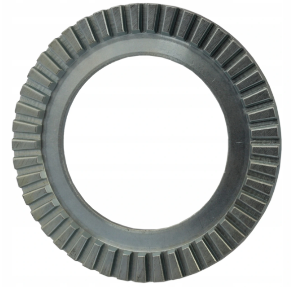

Zrobiłem rozeznanie w które auto mogłoby być lepszym dawcą części niż Audi. Szukałem auta w którym abs nie komunikuje się ze sterownikiem silnika i wybór padł na golfa 3. Tyle że w golfie koronki są tego typu:
Natomiast mi lepiej by podpasywałby takie koronki:
Pytanie czy mogę zmienić koronki a reszta układu abs byłby z golfa 3?
