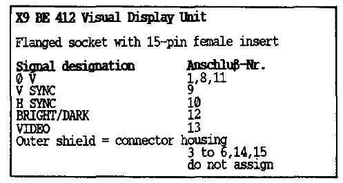

Witaj
Opis złącza X9 do wizji w TNC 355
A jesteś pewny że to monitor ?? może to być równie dobrze grafika CLP

Był u nas jakiś szpec od elektroniki i ostatnio już trochę monitor podregulował (około 6 miesięcy temu ) ,ale teraz to już jest gorzej trzeba czekać jakieś 15 minut zanim obraz się pojawi .Był teraz i stwierdził że monitor się już skończył a nowy tzn używany w niemczech kosztuje 750 €
Dlatego próbujemy zrobić przejściówkę na zwykły monitor

Wyżej obłożenie pinówŁuki31 pisze:Dlatego próbujemy zrobić przejściówkę na zwykły monitor
Tylko przyda Ci się stary monitor
