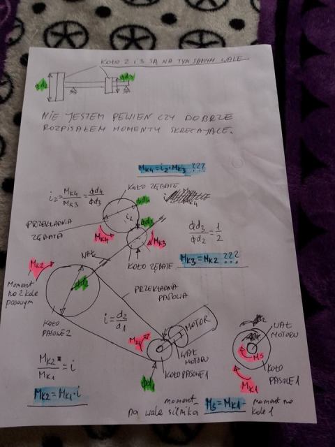

Nie wiem czy dobrze policzyłem momenty skręcające. Mógłby ktoś rzucić okiem czy to ma sens.
Z góry dziękuję za pomoc
Tomek

dobrze

Dziekuje za pomoc :)
