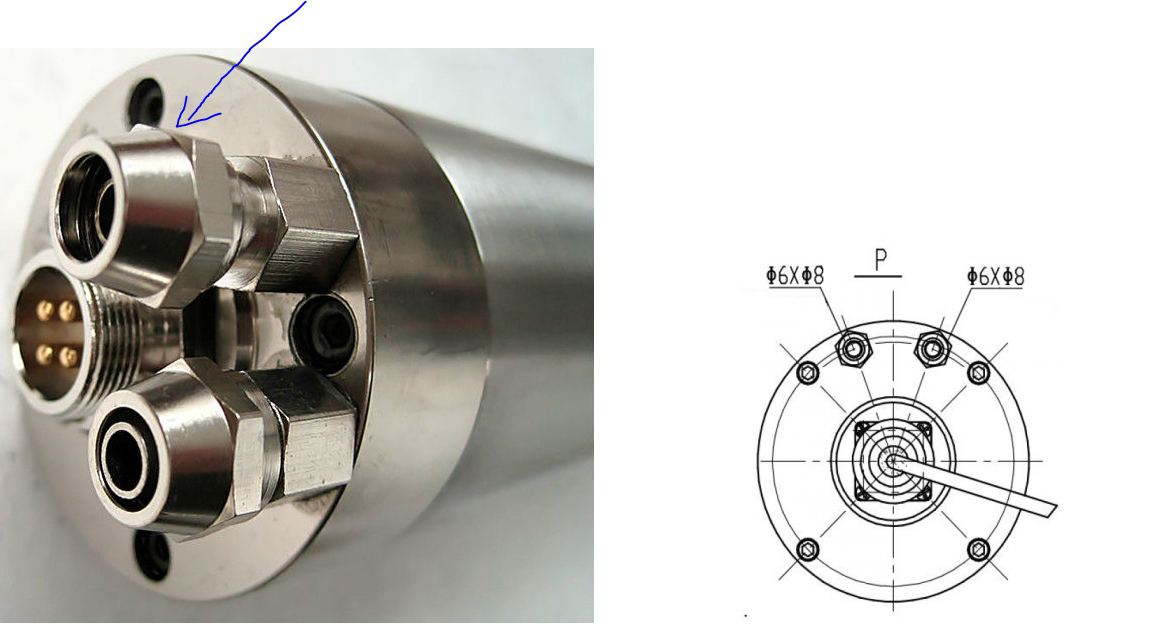

Szukam złączek do wężyków doprowadzających wodę do wrzeciona.
Kupiłem kilka ale nie pasuje skok gwintu.
Będę wdzięczny z podpowiedź - czy możecie mnie gdzieś pokierować?.

Gwint prawdopodobnie 1/8 1/4 lub 3/8 - jeżeli wężyk 8*6 to poliamidowy z ścianą 1 mm Musisz sprawdzić bo ze zdjęcia nic nie wynika. Zmież gwint i podaj czy wewnętrzny czy zewnętrzny.

Najtaniej takie złączki dostaniesz na portalu aukcyjnym w dziale komputery/akcesoria/chłodzenie wodne. Najpopularniejsze są G1/4, G1/8 i G3/4 występują, ale raczej w sklepach. Choinki albo skręcane.

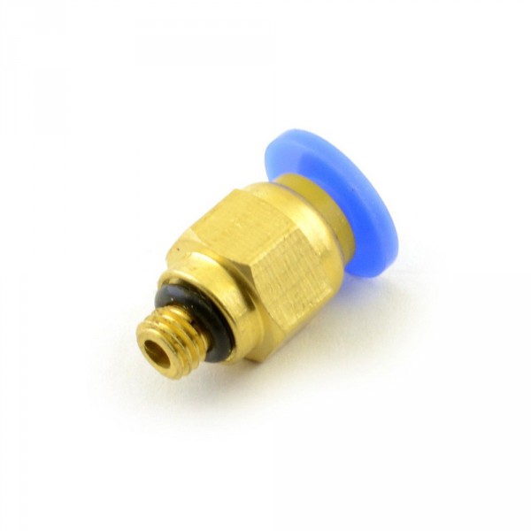

Dzięki wielkie za podpowiedź. Wszystkie aukcje przejrzałem i nawet po kontakcie ze sprzedawcami problem nie jest rozwiązany. Próbowałem złączek prostych zakupionych w sklepie z częściami do TIRów ale po dzisiejszym teście wyszło że wszystko kapie.
Problem nie został rozwiązany.
Złączka ma gwint M8 - metryczny (skok gwintu 1mm)- według sprzedawcy drobnozwojny (typowa chińszczyzna).
Coś w tym stylu:
Uszkodzona rurka miała średnicę 8mm. Coś o podobnej średnicy zewnętrznej chciałbym założyć 8-10mm max.
Dalej niestety poszukuję takiej złączki - jakby ktoś miał pomysł co i gdzie to proszę o podpowiedź.
Pozdrawiam,
Dominik

ale w czym jest problem?
znalazłeś złączkę pasująca na gwint do chińczyka ale kapie? to tedy popatrzyłbym uszczelki
jeśli problem jest ze zdefiniowaniem gwintu we wrzecionie to spojrzę dzisiaj, mam niepodpiętego jeszcze 2,2kW. wtykowe złączki do tego chyba takie sobie, zakręcane będą lepsze.
