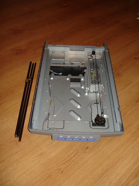

Poprzednie tematy z tego działu umarły chyba śmiercią naturalną ...
Na budowę maszyny mam dwa pomysły:
1.Wykorzystanie pozostałości po skanerze (w moim przypadku HP ScanJet 6300c - skaner posiada metalową obudowę!). Oczywiście osie XYZ zbudowane na śrubach, a widoczne na fotce prowadnice są pozostałościami z drukarek.
2.Skorzystanie z elementów gotowej frezarki górnowrzecionowej http://allegro.pl/item522858509_frezark ... ow_gw.html
Myślę że fotki resztę wyjaśnią..

Re
Piękny pomysł ze skanerem. Moje prace posuwają sie wolno bo mam dwie przeciwstawne koncepcje - pierwsza to maszynka zabawka dróga to konkretna frezarka do PCB. Rozebrałem na te okolicznośc kilka drukarek formatu A3 - są tam wałeczki fi 12 mm długosci ok 450mm. Na złomie kupiłem piękne wałeczki o średnicy 25 mm i róznych długosciach nawet 3000mm z otworami fi6 mm na podpory co 100mm. Same wałeczki - ani podpór ani łozyska ani tulejek. W piątek na złomie zauwazyłem maszyne do pisania OPTIMA. Postanowiłem wyjąc z niej prowadnicę "karetki". Na miejscu pozbyłem sie niepotrzebnego zelastwa i mam kolejną ale kompletna prowadnice osi Y. Niewiem czy wykorzystam bo koncepcja sie zmienia w miare pozyskiwania komponentów na budowę. Warto więc na złomowiskach przyglądnąć sie wykorzystaniem maszyn do pisania. Polecam maszyny elektryczne bo mają solidniejsze prowadnice. Nie polecam maszyn typu Łucznik poniewaz tam rozwiązanie prowadnic jest zbyt proste na jednym wałku podpartym i prymitywnym łozysku liniowym. Oczywiscie mozna zastosować z dwóch maszyn. Najlepiej kupic samą karetke od maszyny i podczas demontazu uwazac na malutkie kuleczki najlepiej nad kocem. Jak ktos bedzie potem składał - proszę pytac - podpowiem jak to wykonac bo mam doświadczenie w maszynach biurowych .

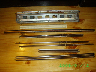

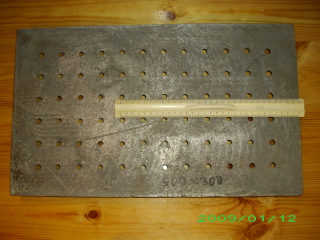

Obiecane fotki
Z tego elementu ma byc stół.

Otokaretka maszyny do pisania OPTIMA i wałki . Pierwszy ponizej karetki ma srednicę 25 mm mam tego sporo o róznych długosciach.

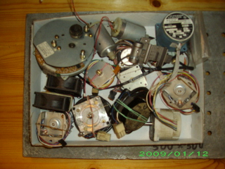

Silniczki

Widzę na fotce dwa silniczki, które realnie mozna wykorzystać (prawy górny róg i prawy dolny róg fotki). Gdybyś miał więcej takich wałków fi25 to piękna sprawa. Ja posiadam wałki fi10, ale będę szukał czegoś o większej średnicy. Apropos stołu to z czego jest ta blacha?
Silniczki które nabyłem załączyłem na fotce poniżej. Do osi Z będzie ten największy natomiast XY dwa mniejsze. Przy okazji zakupów w OBI znalazłem trochę giftów które mogą być przydatne, ale o tym napiszę na dniach. Jak postęp prac przy sterowniku?

Płyta
Płyta jest odlewem aluminiowym - podeślę fotki w zbliżeniu. Silniczki mam 4. Te co w prawym górnym i dolnym rogu, i dwa w lewym dolnym - tez podeślę fotki. Elektronika narazie czeka na podzespły ( scalaki optoizolatary) niemogę natomiast dostac drabinek oporowych. Najwięcej mam prętów o średnicy 25mm bo ok 20 sztuk i 4 dłóższe niz 300cm ale uzywane i bez podpór i bez łozysk. Te ostatnie przydazą sie na większą maszynkę. Do zasilania mam zamiar zastosować zasilacz z komputera. 5V dać na logikę a 12 V na silniki. Obawiam sie czy ten zasilacz bedzie spełniał warunki dla ukałdau L298 - poniewaz czytałem że wskazane jest najpierw podanie napięcia 5V na logikę, potem napięcia na silniki. Odwrotna kolejnośc podawania napięcia ponoć owocuje spaleniem scalaków. Maksymalne napiecie na silniki dla układu L298 to 46V ( wole mniejsze dla bezpieczeństwa). Mniemam iż dla małej zabawki mniejsze napiecie jest pewnikiem dobrej pracy tych układów.
