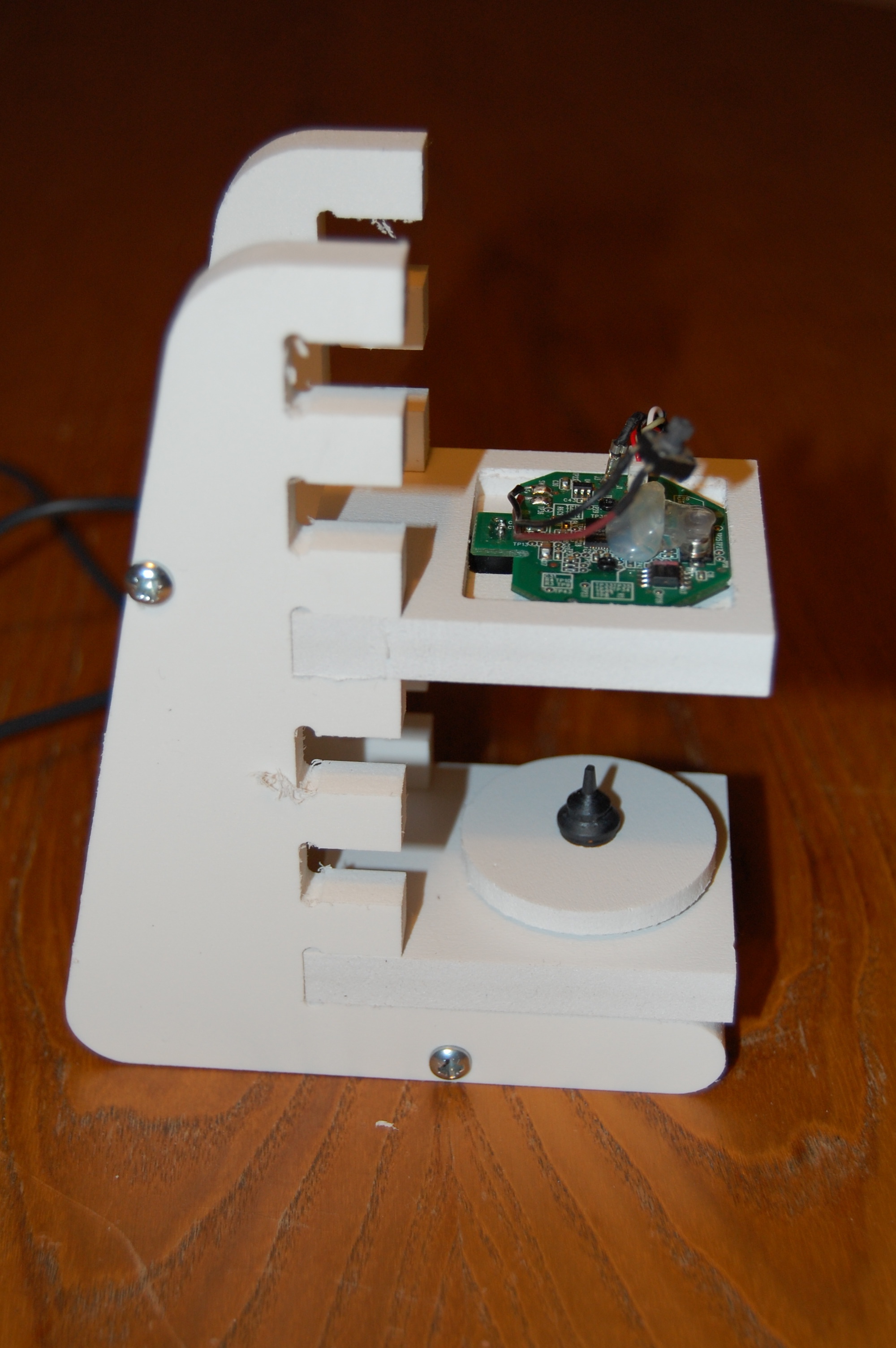

Małe stanowisko do wizji pick&place
#35
Post napisał: syntetyczny » 24 paź 2012, 22:35
Ponieważ razem z kolegą prowadzimy małe badania wizyjne dla kol. jarekk, powstało małe stanowisko do testowania różnych algorytmów wykrywania obrotu, przesunięcia i takich tam różnych charakterystycznych el. smd przy użyciu opencv. Jak na razie sprawdzamy kolejne koncepcje i mam nadzieję, że dojdziemy niebawem do powtarzalnych i solidnych wyników. Ale podstawowym kryterium, aby w ogóle ruszyć w poważniejszym kierunku to skonstruowanie takiego cuda:
Stanowisko testowe wyposażone w "regulowaną" wysokość kamery i obrotowy stolik z przyssawką. Oświetlenie mamy oddzielnie przygotowane w postaci pierścienia świetlnego.

Fajnie, chętnie się przyłączę do testów. Chwilowo mam przerwę w pracy nad maszyną, inne prace mnie pochłonęły, ale nie na długo. Tak przeglądając zasoby sieci znalazłem coś takiego:
http://code.google.com/p/openpnp/. Ściągnąłem nawet program, działa pod linux-em, widnows-em i na mac-u. Nie bardzo mam czas się teraz temu przyglądać, ale na pierwszy rzut oka wygląda ciekawie i sporo jest już zrobione. Sterowanie oparte o Arduino. Nie bardzo pasuje to do mojej pierwszej maszynki, ale kolegom może się przydać.
syntetyczny
Posty: 2670
Lokalizacja: Elbląg
#37
Post napisał: syntetyczny » 25 paź 2012, 10:21
W podanym przez kolegę projekcie, widać że na wizji utknęli, więc tym większa motywacja dla nas, aby ruszyć coś w tym temacie przy użyciu opencv. Na Vision Pro, czy też smartcamerach to byłby moment, bo i takie rzeczy robimy, ale stworzyć swój własny system to jest wyzwanie:D
